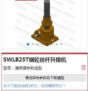

求助蜗轮蜗杆装置
 楼主| 发表于 2022-1-5 08:54:08 | 显示全部楼层
晖晖晖_u22Ig 发表于 2022-1-4 17:23
你确定是蜗轮蜗杆?旋转运动转直线运动应该是螺纹丝杠,蜗轮蜗杆依旧是旋转转旋转。
要配合其他设备来转换的,就是不会,打算换成丝杠
发表于 2022-1-5 09:47:09 | 显示全部楼层
建议T型螺杆+伞齿轮
 楼主| 发表于 2022-1-5 10:10:02 | 显示全部楼层
LiNing_jrjub 发表于 2022-1-5 09:47
建议T型螺杆+伞齿轮
我是打算蜗轮蜗杆机构,直接像减速机那样把丝杠放在涡轮里,涡轮内孔壁有螺纹和丝杠配合,你看这样可行吗,伞齿轮的话,T型螺纹我不会把他们连接在一起
可行  发表于 2022-1-6 07:43
发表于 2022-1-5 10:14:43 | 显示全部楼层
可以考虑用这个装置
 楼主| 发表于 2022-1-5 10:18:21 | 显示全部楼层
是的,我现在就是用这个结构,但是要简单化一些,外部什么都不需要,换成其他的固定装置,谢谢你的提示
 楼主| 发表于 2022-1-5 10:19:17 | 显示全部楼层
斯文棒棒 发表于 2022-1-5 10:14
可以考虑用这个装置
我在找可以放丝杠的涡轮,这个好像需要后续加工
