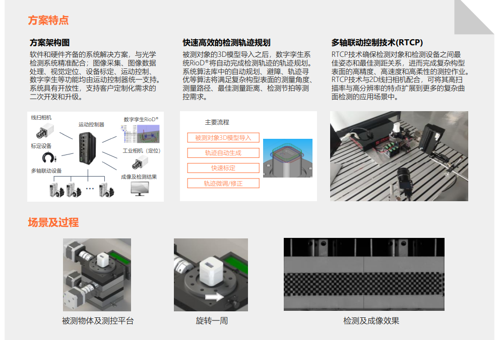

最近新搞定的一个案子,通过运动控制来实时调配充电头表面到2D线扫相机的距离成像。
一个线扫相机代替了多个面阵相机。
感觉成本没省多少,效率提高了一些

很有意思,扫描精度咋样?外表缺陷扫描最小可达到丝0.1mm吗?

目前精度±0.03mm
发表于 2022-1-6 03:25:05 | 显示全部楼层
这个精度是高啊
