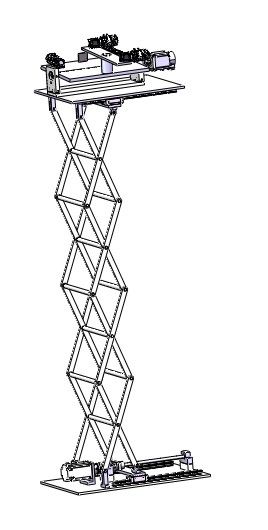

剪刀式升降机
剪刀式升降机
如图,负载比较轻,二三十公斤,升降高度行程1.4米,看着就不稳,应该怎么加强稳定性呢?请社区的大侠指教下
发表于 2021-12-30 14:45:08 | 显示全部楼层
结构没问题啊,怕的话就材料用好点再调整下重心
发表于 2021-12-30 14:56:38 | 显示全部楼层
一米四,弄这么多节,每一个节旷动一点,累加下来不就成了面条了?
发表于 2021-12-30 15:08:32 | 显示全部楼层

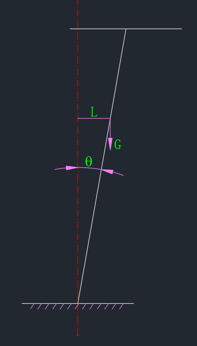

校核一下倾覆力矩吧,考虑到倾斜之后,会有力矩,还需要校核的就是最底层连接杆处的强度,结构如果非要改动的话,就是连接杆的层数尽量不要用那么多(容易卡死和磨损)。
 楼主| 发表于 2021-12-30 15:11:41 | 显示全部楼层
好的,连杆想用AL7075做硬化处理

 楼主| 发表于 2021-12-30 15:14:28 | 显示全部楼层
晃动就是公差没控制好,也才4节,我看到很多做升降高空作业平台的,节数更多
没有,第一次接触这种结构  发表于 2021-12-31 09:07
有这种登高车,2米高的,你站上去过吗?你可以在上面感觉到晃动有多大。既然你对晃动要求高,就要从多个角度去降低偏差。  发表于 2021-12-31 08:27
有什么建议吗?怎么才能不晃动  发表于 2021-12-30 15:39
我这的升降平台要升10米的才四节,而且有油缸支撑。人上去一样的晃动  发表于 2021-12-30 15:35
没做过,没经验,没学到精髓,担心失败  发表于 2021-12-30 15:20
现实中是有很多节的,但你类比这做,学要学到精髓,“像”不等于“是”。  发表于 2021-12-30 15:17
 楼主| 发表于 2021-12-30 15:17:07 | 显示全部楼层
一个小学生呀 发表于 2021-12-30 15:08
校核一下倾覆力矩吧,考虑到倾斜之后,会有力矩,还需要校核的就是最底层连接杆处的强度,结构如果非要改动 ...
专业,好的,我模拟下能不能减少层数,旋转部位孔内安装无油衬套,公差都标注小一点,卡死了还有修的空间
多少是合适的呢,2丝间隙吧,这样升降的精度也有保证  发表于 2021-12-30 15:35
公差小了会不会容易卡死?制作精度被无谓的提高。  发表于 2021-12-30 15:32

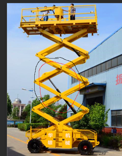

发表于 2021-12-30 15:29:20 | 显示全部楼层
你这个结构能升1400吗?结构稳定靠的是那根油缸吧
 楼主| 发表于 2021-12-30 15:34:10 | 显示全部楼层
模拟测量了可以,不懂啊,有可能是那个油缸,这样感觉很笨重,不符合我的需求
