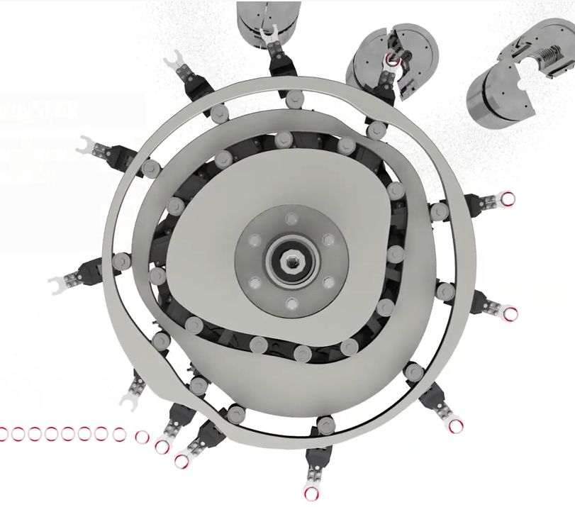

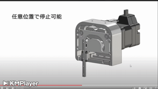

不知道图片能不能动(第二张图片要刷新一下才动一次),分享点凸轮机构,网上看到的,都是些简单,但是也用得着的结构,我设备上也用过
QQ录屏2021123000390221-12-30-00-51-41.gif QQ录屏2021123000353521-12-30-00-49-49.gif
补充内容 (2021-12-30 11:58):
我自己做的设备也有用到这三样,不过不太方便发出来,图一图二是常用的上下料机构,图三其实也算是上下料,是个中转机构,转塔设备上用的
发表于 2021-12-30 10:03:36 | 显示全部楼层
第一张是PPU机械手,几千块就能买个,或者自己做。
沟槽里面是凸轮随动器,滚动的,材料热处理后能上60HRC就没问题  发表于 2021-12-30 10:18
沟槽耐磨吗?你自己做用什么材料做?  发表于 2021-12-30 10:14
这也是凸轮的一种,还能变种,自己设计时,可以改变槽的形状,来得到各种运动机构,我这个用的挺多的  发表于 2021-12-30 10:08
发表于 2021-12-30 10:16:07 | 显示全部楼层
看着简单做起来可不简单,前段时间我在抄这个PPU,断断续续抄了四五天,抄的过程中才发现没那么简单,后来新来的总监说太麻烦了,直接用气缸了
气管稳定性,节拍速度,能和PPU比?买个PPU拆开来学习也行啊。  发表于 2021-12-30 10:18
发表于 2022-1-5 20:19:42 | 显示全部楼层
这种结构对于零件的尺寸精度要求很高的
