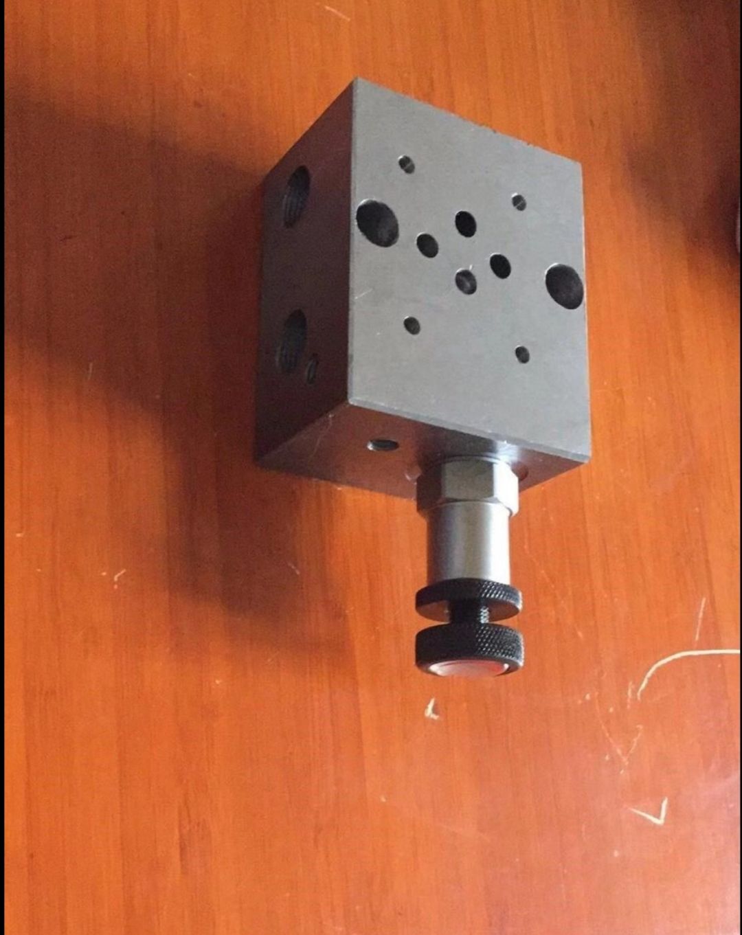

我们定了一批气动溢流阀,用在设备上,发现开启压力不稳定或者直接打不开(工作压力打到10公斤)。请问什么原因?
溢流阀设定工作压力为7.5公斤,介质是干燥后的压缩空气。
发现此问题后,我们组织技术把溢流阀拆开,溢流阀阀芯与阀体之间的间隙为8-9丝(直径上),而且阀芯设计有导向部分,阀在工作压力下打不开不应该是阀芯卡住,阀芯上也涂有润滑油。

有没有内部结构,结构原理是什么,想学习一下。
发表于 2021-12-28 20:59:20 | 显示全部楼层
拆几个弹簧对比一下,看力学特性是不是准确。
发表于 2021-12-28 22:42:33 | 显示全部楼层
直接用排气阀吧,这种自己做的类似插装式的很难保证可靠,我最近也在搞气动,选不上个好的“溢流阀”

不是为了排气,是为了保持后端系统压力才选的溢流阀。
发表于 2021-12-29 08:49:45 | 显示全部楼层
估计是润滑油引起的,去除润滑油试试。
润滑油具有粘滞性,粘滞系数与活塞间隙,面积之间有函数关系,即剪切力。工作压力比开启压力高不了多少,略高于或接近剪切力,就会出现压力不稳,甚至打不开的情况。
