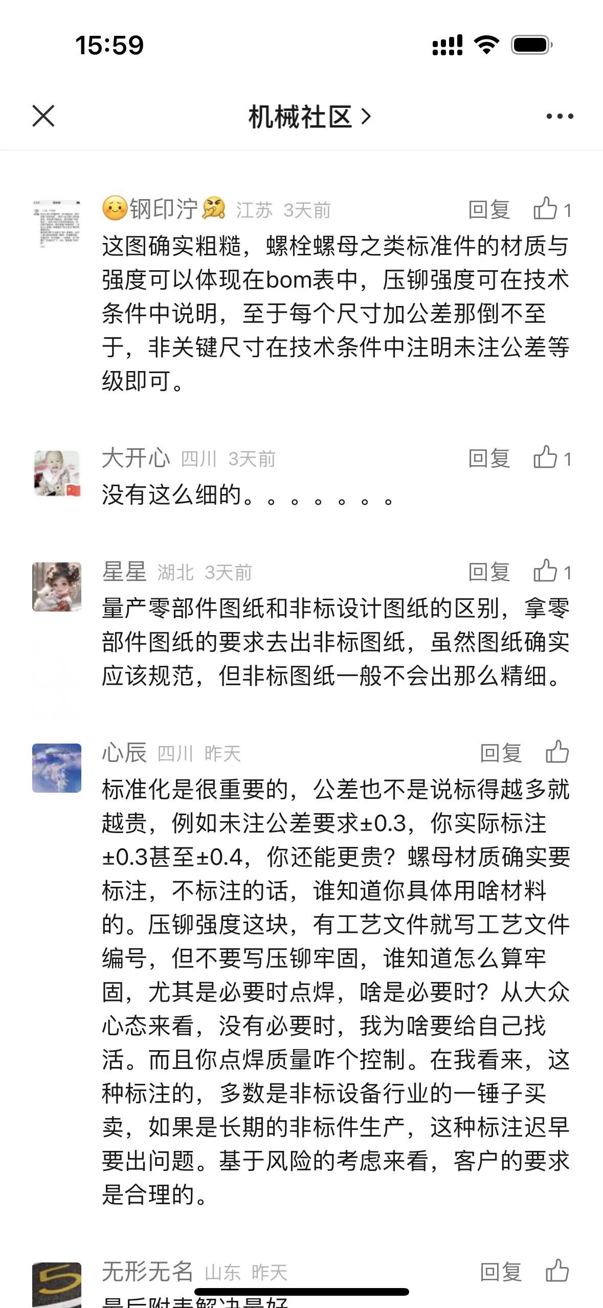

甲方生产部门/工艺部门评审我们的图纸,指出了蛮多问题,大家看一下,都是怎么去标的

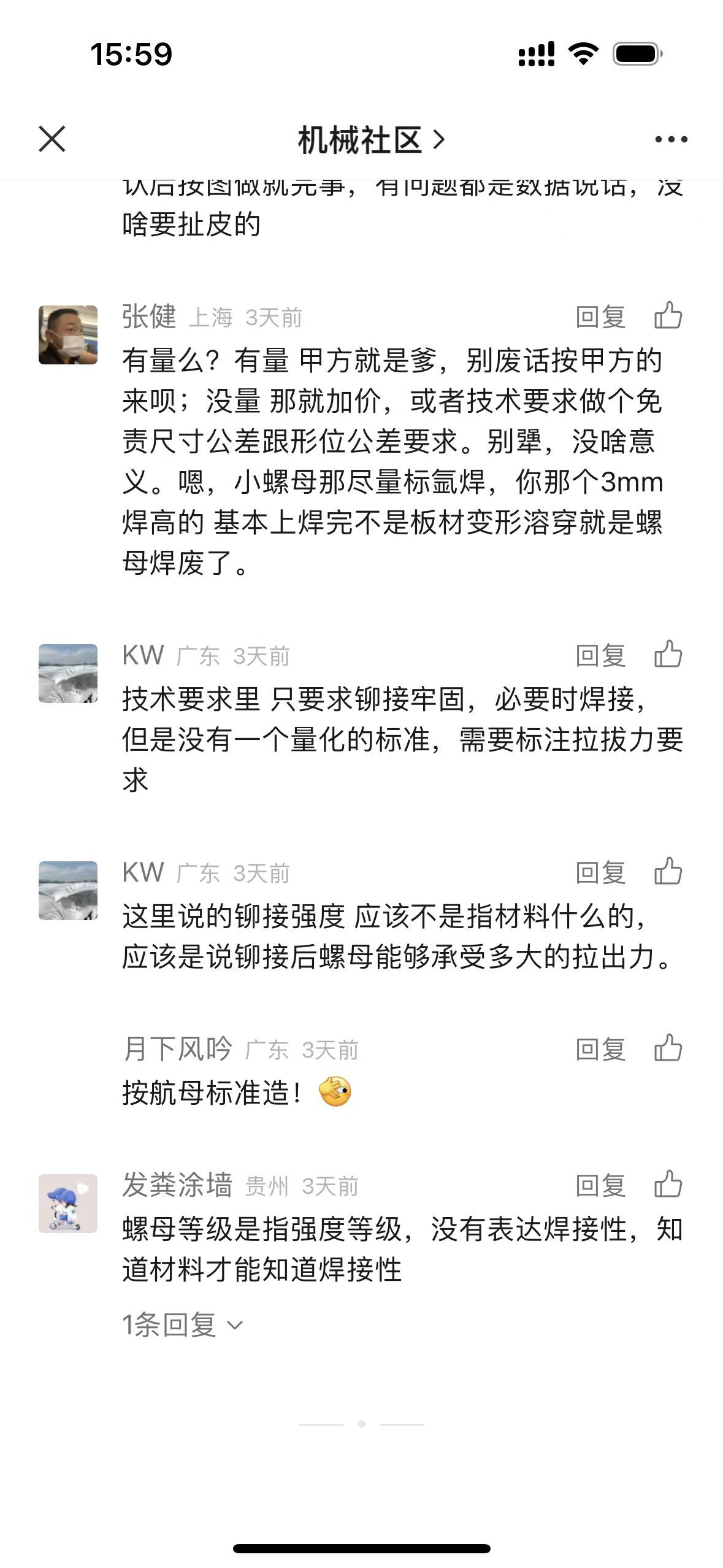

甲方是上帝,能解释的解释,解释不了的照办。1、螺栓、螺母的应该标注国标,特殊材质需要标注。
2、铆接的应该标注锚钉材质,用以计算强度,至于铆接质量应按照指导手册进行验收。
