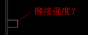

甲方生产部门/工艺部门评审我们的图纸,指出了蛮多问题,大家看一下,都是怎么去标的

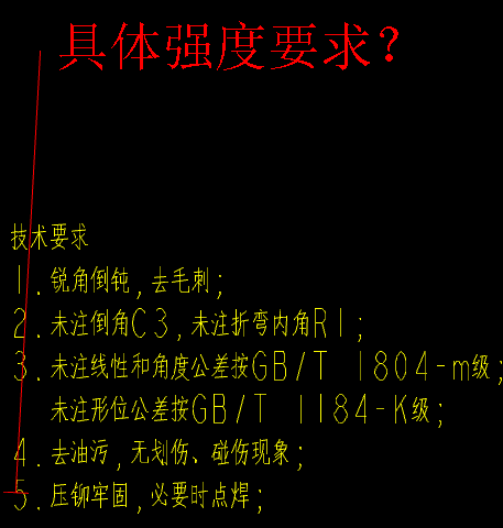

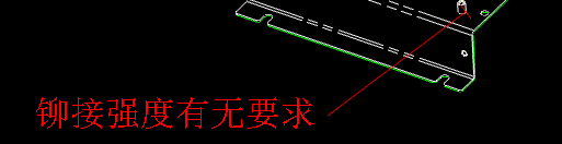

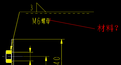

提到的最多的就是钣金压铆螺母,压铆螺柱,焊接螺母的强度标注问题,以及焊接的螺母的材质问题,如图所示,请问各位老铁,你们平时出图会标注需要多少压铆强度吗?在注明了GB型号的螺母,螺钉后面,还会解释它是什么材质的吗?
另外,他们说所有尺寸能标公差的都标公差,他们那里的图几乎每个尺寸都有公差,关键尺寸要标*号,因为如果在他们那里,只标公差的尺寸是不算关键尺寸的,可能都不会去检查,只有注明关键尺寸的,才会去检测,众所周知,图纸上每多一个公差,成本就会贵上几块,甚至几十块,所以我们只有关键尺寸才会给公差,其它未标的在技术要求上注明按国标公差来,如果按他们那样搞,估计一个零件的加工成本得贵上几倍。各位大佬,你们怎么看?

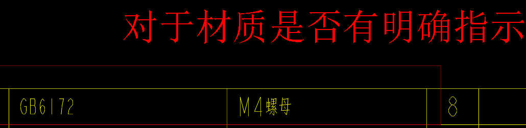

发表于 2021-12-27 17:52:14 | 显示全部楼层
材质肯定要标注清楚,其它的就仁者见仁智者见智了。
好吧,我们这里标了国标一般默认都是钢的,需要用特殊的,才会标明这是铜的,是不锈钢的··之类的  发表于 2021-12-28 10:12
我们这边图纸所有零部件必须标注材料  发表于 2021-12-28 09:18
那是因为你没见过那么多种的M4螺母。  发表于 2021-12-28 09:00
同一个国标号下,可以有不同的材质。  发表于 2021-12-27 23:52
国标牌号的螺母,比如我说用GB/T6170型的薄螺母,如果我还要注明这个螺母是什么材质的,那我放这个牌号有什么用  发表于 2021-12-27 18:15
回复 支持 0 反对 1

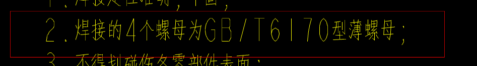

发表于 2021-12-27 18:44:36 | 显示全部楼层
可是你的图上没有类似GB/T6170的注释啊
其它问题人家提的也不过分
总而言之这图出的确实不严谨
发表于 2021-12-27 18:45:54 | 显示全部楼层
嗯 有GB/T6170的说明 没看到 不好意思
发表于 2021-12-27 19:10:40 | 显示全部楼层
材料放明细表备注栏里,铆接强度工艺规程规定,工艺规程提供给他们。
对啊,一般都是这样的啊,很少直接标图里,都是放工艺文件里面,这点也跟他们说了  发表于 2021-12-28 10:13
如果对焊接有影响的话用GB/T6170可能就要指出材料,毕竟国标件只给出了强度和外形尺寸,材料好像是选配。
如果拉铆好说,拉断了就完了。压铆怎么计量力的大小?
正规紧固件标注应该有表面处理。
给大型正规厂做就应该注意这些。如果不是大国企出身的,想有这种标准意识很难。
发表于 2021-12-27 22:00:45 | 显示全部楼层
螺栓螺母标注强度。尺寸加*,这是他们自己的习惯,标准里没有这个规定。当然,店大欺客。公差大多数是在图纸上作一个自由公差表,生产者自己看图对照。总的一句,如果他是你的关键客户,你就得听他的。
他们说的他们那里几乎所有尺寸都标公差,但是标了公差的尺寸不作为关键尺寸,也不会全部去检,可能抽检,也可能不检,只有他们标注了关键尺寸的,才会一定去检测。  发表于 2021-12-28 10:16
具体尺寸上,打错了  发表于 2021-12-28 08:59
是的,我们公司就是自由公差表,然后客户有要求的话,再在具体尺寸是标注具体公差,看到这个帖子学习了  发表于 2021-12-28 08:59
发表于 2021-12-27 22:38:48 | 显示全部楼层
图纸不是死的,甲方都说了,照办。
可以每张图纸加个备注比如未注明,螺母均为4级,螺栓均为4.8级等等,复制粘贴  发表于 2021-12-28 12:43
图纸是死的,一张图不能有歧义。  发表于 2021-12-28 10:50
没办法,我现在也在一张一张的改,他们口上一说,我们整套设备的图纸都要一张张检查,耗时耗力  发表于 2021-12-28 10:16
