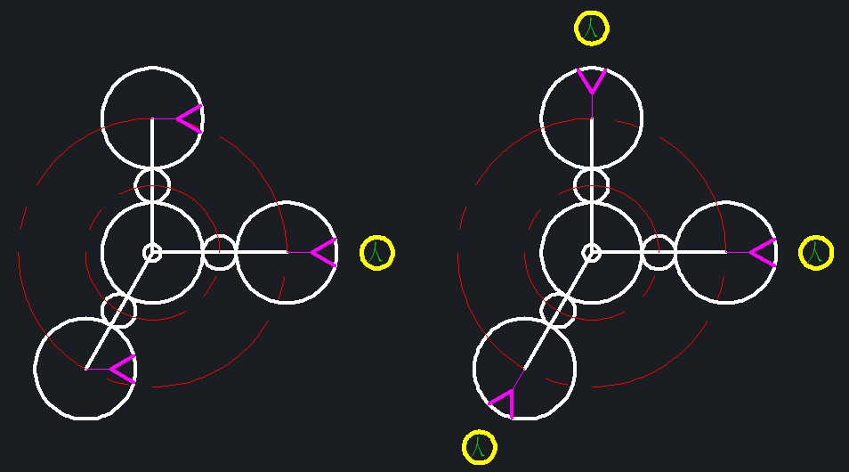

零件放上去时缺口对着人,然后跟着转台一起旋转,等停下来时还是缺口对着人,我没有太理解这个行星齿轮的 ...
你的表达有问题!到底要达到什么效果?
唉!
是左图还是右图?
“人”是固定的还是“移动的”?
静待瓜熟 + 1 问题描述清楚,显得很专业!

hxt610 发表于 2021-12-28 07:48
你的表达有问题!到底要达到什么效果?
唉!
是左图还是右图?
人是固定位置的,但是零件和转台是同轴旋转的,也就是你说的行星轮和太阳轮必须是同轴的
行星轮和固定轮不是同轴的,行星轮绕着固定轮旋转,行星轮分度圆直径=固定轮直径,可以保证缺口始终对着你。  发表于 2021-12-29 11:16
那就是左图呗,就用18楼那样的没错。  发表于 2021-12-29 11:13

按照你说的,转台绕着中心旋转,又要物件方向不变,那你索性不让它转就是了;省事又省力。

一只光电开关即可

雪舞枫 发表于 2021-12-27 09:06
同意九楼,也可以把皮带换成齿轮,米思米上这两种案例都有的  可以看下
MISUMI没找到,请问你是在技术之窗   方案与案例看到的吗?
