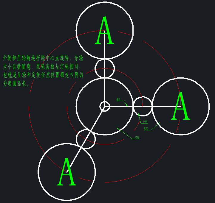

像这样,用链轮或齿形带
顶一手
发表于 2021-12-27 09:06:47 | 显示全部楼层
同意九楼,也可以把皮带换成齿轮,米思米上这两种案例都有的  可以看下

hxt610 发表于 2021-12-27 06:16
像这样,用链轮或齿形带
能说详细点吗

200Kg,用链轮或者齿形带可能不行。
13楼@雪舞枫
说得对,用齿轮。
 楼主| 发表于 2021-12-27 14:49:52 | 显示全部楼层
hxt610 发表于 2021-12-27 13:53
200Kg,用链轮或者齿形带可能不行。
13楼@雪舞枫
说得对,用齿轮。
零件放上去时缺口对着人,然后跟着转台一起旋转,等停下来时还是缺口对着人,我没有太理解这个行星齿轮的方式
