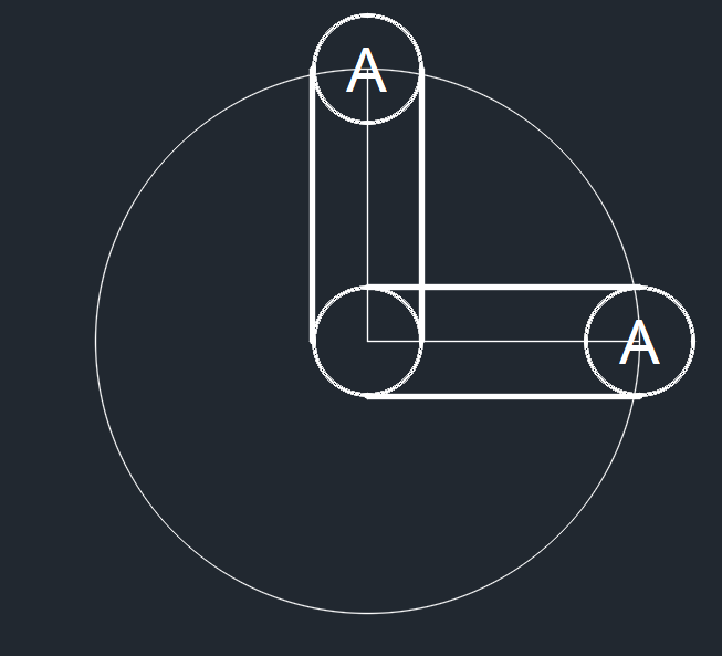

我现在想设计一个旋转台,上面放零件,怎么实现旋转台停止时零件的摆放方向跟启动时一致,也就相当于转台上有个刻线启动时朝南,停止时也朝南

发表于 2021-12-27 06:16:56 | 显示全部楼层
像这样,用链轮或齿形带
发表于 2021-12-27 07:41:57 | 显示全部楼层
可加一链条旋转摆动平台,随时保证不变。也即平托料机构
