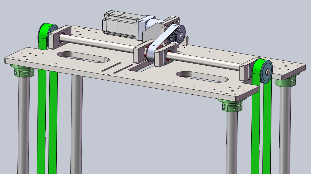

如图片:
1:松下400W伺服电机,20比的减速比,2:电机直连同步轮节径φ47.75,两侧驱动负载的同步轮节圆φ63.66,
3:负载垂直运动,负载重30kg
4:运行速度300mm/s
现在的信息是电机负载率51%,电机转速1800,连续运行3个多小时,电机温度达到了将近60度,发烫严重,
请问各位大佬:电机发烫严重是什么原因,能不能通过设置电机参数来解决????

60度?应该要-60度才对,电机只有低温才长寿。电机工作温度就是60,负载51%温度60不很正常吗,我用步进时,温度80正常,耐温130,80怕毛

电机到70多度也是正常的

你测的60℃是哪个地方的温度?你看看电机的绝缘等级是哪个等级?不同的绝缘等级对应的最高温度不同。如果是表面温度到60℃,内部比这个温度还能高15-20℃。

这个温度算正常了

可以调整驱动器参数,功率是够的
