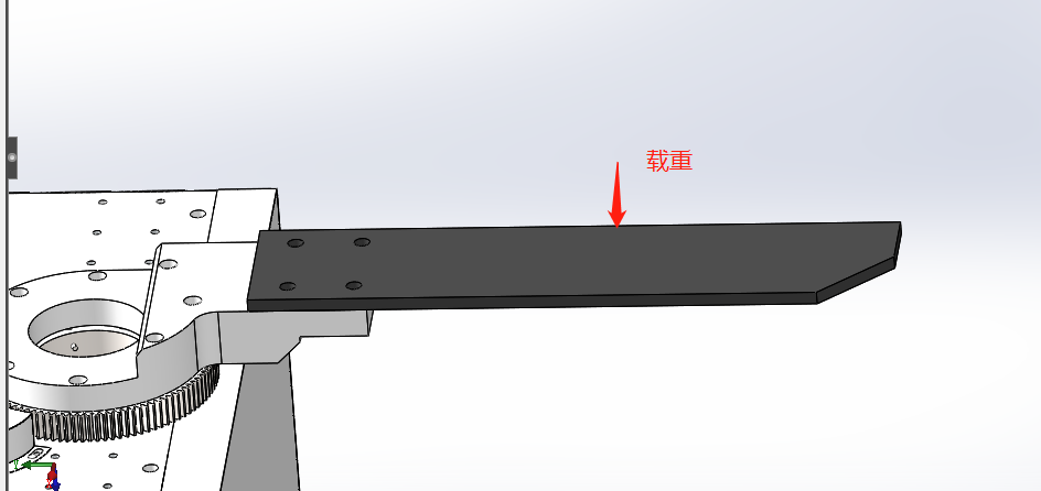

如图,一块11厚左右的钢板处于悬臂状态,在不发生明显变形的情况下用什么材质载重比较大,谢谢
补充内容 (2021-12-25 08:10):
不好意思忘说了,不能改变钢板形状,钢板上面是铝型材下面是毛毡滚筒,一般要极限承受20~30KG的重量,现在为了工艺想把钢板改薄

不同牌号的钢弹性模量差异不大,这种悬臂控制变形的话单纯换高强度钢没有意义(弹性极限大,变形量只与材料的弹性模量相关)!需要增加截面
发表于 2021-12-24 18:29:16 | 显示全部楼层
加强筋

发表于 2021-12-24 20:59:51 | 显示全部楼层
省事的话用槽钢、工字钢、矩形管都可以。就是增加抗弯截面模量,从而减小变形。
或者在钢板两侧加三角形的加强筋。可以做成一体钣金件,也可以焊接,还可以螺钉连接。
发表于 2021-12-24 21:31:14 | 显示全部楼层
能否发生变形,取决于材料的弹性模量,而高强度合金钢和普通碳钢的弹性模量大约是206GPa,所以,换高强度合金钢意义不大,可以从结构入手提高结构的刚度。悬伸长度有多少?
