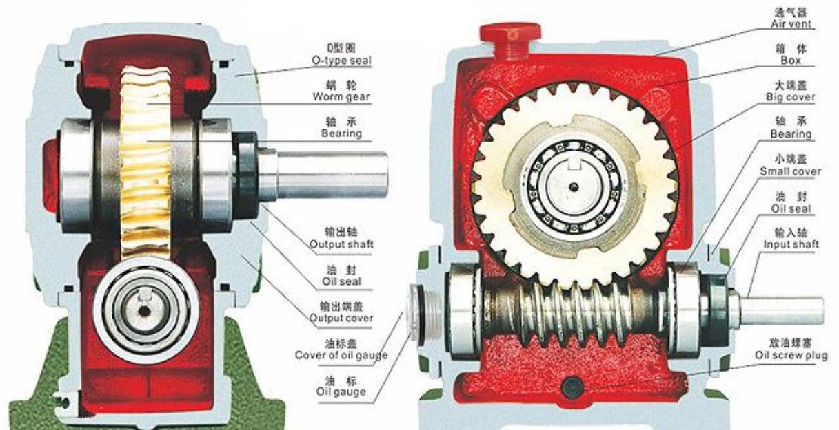

现在需要设计一款两轴工业云台,体积重量精度都有要求,目前使用的是0.8m 传动比32 的蜗轮蜗杆,加工回来后,有1°左右的背隙,请问这个要怎么解决,要求背隙手感觉不到就行,请问有没有调整的好方法,是不是加工精度的问题,还有就是蜗轮蜗杆收到后怎么检测零件的精度?
转速不快,蜗轮最快15r/min吧,主要要求间隙要小,尺寸要小,同时要有自锁和一定传动比

蜗轮蜗杆自身有精度等级的,高精度的需要检弦齿厚,不知你图纸有没有要求。
普通蜗轮蜗杆(7级精度)传动间隙是很大的。
工业上的分度头,里面也是用的蜗轮蜗杆,几乎就没有间隙。主要看精度。

花两三百买个蜗轮蜗杆减速器,拆开就知道怎么做了,里面貌似是有调间隙的结构
发表于 2021-12-24 21:53:36 | 显示全部楼层
发表于 2021-12-25 08:08:35 | 显示全部楼层
蜗轮、蜗杆及箱体的加工精度要保证
