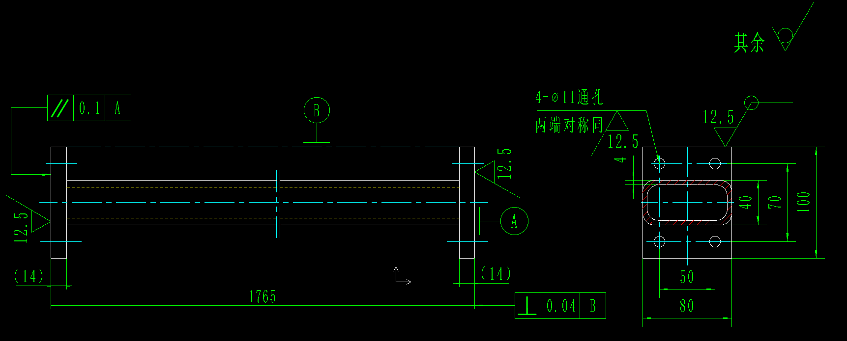

圆弧半径没标注。板厚14尺寸为什么要带括号呢?
带括号表示参考尺寸,出入大一点关系不大  发表于 2021-12-24 08:41
因为加工完12,或者13或者14,不一定哦  发表于 2021-12-23 19:30

两端安装工件位置已固定,那就粗糙度12.5符号上加焊后加工,尺寸1765给公差呗,要求高也可以再增加个件作为调整垫,现场调。

总长1765不应采用未注公差,尽管相关装配联接尺寸已确定,并且可能存在较大波动,也不应该“自由加工”。如果真的存在较大的装配间隙,最好应如3楼所说,备好调整垫。还有,基准B,选择不太合理,以矩形管长度方向对称线为基准B较好。如果没有单独的焊接图,此图对应部位应标注焊接符号,相应地,机加工前尺寸也应注明。

焊件这样标,怕是做不出来,除非最后再上床子来一刀。
两端有平行要求,肯定是要焊后上床子再飞一刀的  发表于 2021-12-24 08:43

 楼主| 发表于 2021-12-24 09:00:43 | 显示全部楼层
未来第一站 发表于 2021-12-23 20:59
两端安装工件位置已固定,那就粗糙度12.5符号上加焊后加工,尺寸1765给公差呗,要求高也可以再增加个件作为 ...
主要是基准B和垂直度标注感觉不太合理
发表于 2021-12-24 11:13:29 | 显示全部楼层
长度没公差,两端平行度和垂直度都没有用,B基准没有加工要求,两端垂直度没用.
发表于 2021-12-24 11:25:30 | 显示全部楼层
设计意图明白了,当初做焊件的时候我也纠结过这些,不过我最后也选择这么搞了  就是你这一米多有点长啊  要不要选可调式的
发表于 2021-12-24 15:03:00 | 显示全部楼层
“两端安装工件位置已固定”,这要重点关注现场情况!如果安装工件的安装位置平行度较好上述标注要求就有意义。否则。。。还有现场间距问题,设计一定要有可调节垫的考虑!!!!!
