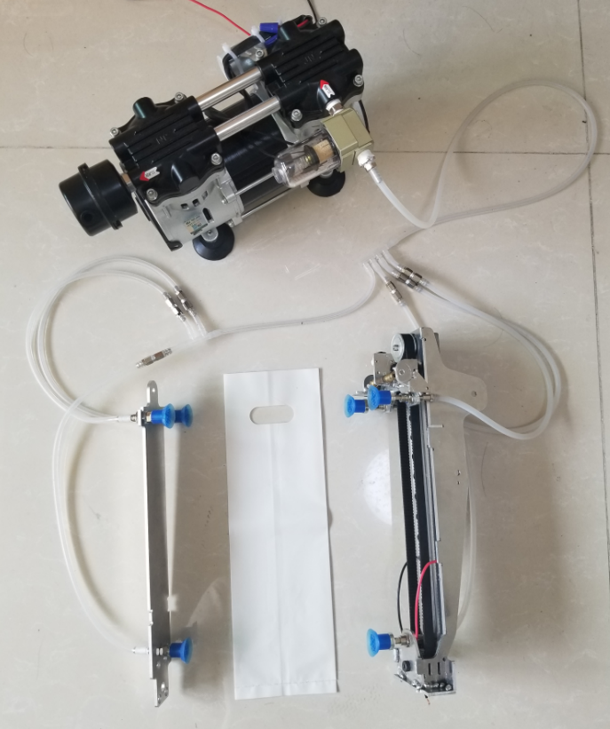

手工爱好者,网上自学了点电气知识,想搞个真空吸盘开袋玩玩,遇到点问题真心求助各位大佬!!
整体线路如下图所示,气源用的是藤原的无油真空泵(流量:51/MIN,真空度:-0.098Mpa),通过硅胶软管连接6个真空吸盘(盘径25mm),每个吸盘都连接一个止回阀。要打开的是中间白色塑料袋,外面装奶茶的那种袋子。
动作是:左右吸盘分别吸住塑料袋的两侧,然后吸盘拉开一段距离,把塑料袋打开即可。
现在的问题是吸盘的吸附力特别小,即使是换了个更大的真空泵(流量:158/MIN,真空度:-0.098Mpa)效果还是不好,稍微用点力袋子就掉了,完全吸不住。
还有就是,如果只接一个吸盘的话,吸附力还是挺大的,但接6个吸盘时吸附力就很小了。
麻烦请教下大佬们,这到底咋回事?应该怎么修改?
是少了什么元件吗?是不是不能用硅胶软管?还是真空泵不行?
补充内容 (2021-12-23 22:42):
补充一下
今天试了下把6个吸盘吸在桌面上,吸力非常强,甚至可以稍微把桌子抬起来。。。
但用来吸图里面那个白色的塑料袋就是不行。。
这么看来应该不是漏气了?
难道是吸盘的问题?按理说我买的是专门的开袋...

楼主止回阀正反没接错吧。。。没接错的话建议检查整体的气密性,特别是真空泵到止回阀的这一段气密性。
发表于 2021-12-23 09:43:34 | 显示全部楼层
首先,硅胶软管肯定不对,工作时间长一点能被吸扁了,空压管是很普通的产品,该是什么材料已有定论,不要标新立异。其次,按你描述的试验:一个泵对一个吸盘,产生的负压够用,而到六个就不够了。反过来想,六个洗盘都一对一,配六个泵就好了啊!当然不会有这么傻的做法,但作为你的试验给你提供的信息,这个推论是合理的、也是显然的。结论就是:泵的流量不够。当然,配管也是问题,对于你这个泵来说,管道容积似乎已经不可忽略了,也就是说,在整个管道封闭的空间中建立负压,也需要你的泵工作一段时间了。最后还有时间因素,再小的泵,给足工作时间,只要泄露不太过分,迟早也能达到一定的负压,不信你耐心等,只是这个时间可能在实际使用中可能会长到不能忍受。

安装个真空看真实的真空度是多少,判断下 是流量不匹配还是密封问题

。。。。。。。。。。一眼就看到你真空泵前接了个气源过滤器,那玩意不漏气吗,你把它拆了吧

应该是接单向阀漏气了,话说你这只有吸气加单向阀干啥

压力等于压强乘以有效面积,既然你一个吸盘没问题,多个吸盘反而吸不住,说明跟吸盘面积没关系。那么就是真空负压出现了问题,建议从以下两方面找原因:
1.软管换成PU管;
2.检查系统是否有泄露。

感觉你们都没谈到重点  明明是吸盘不行  哪家开袋 用这种吸盘?你吸地面瓷砖就知道力气大小了,不要吸袋子,还有多吸盘时 ,气管最好是串联的

最简系统, 目前不确定问题出在什么地方, 如前面几位所说, 可能是管子受压变形, 非真空型过滤器, 接头漏气,
建议先不要在系统中串联这些东西, 直接用气管到吸盘, 测试效果如何
另外, 对于这种塑料薄膜, 最好用平面吸盘, 不容易变形和漏气,
