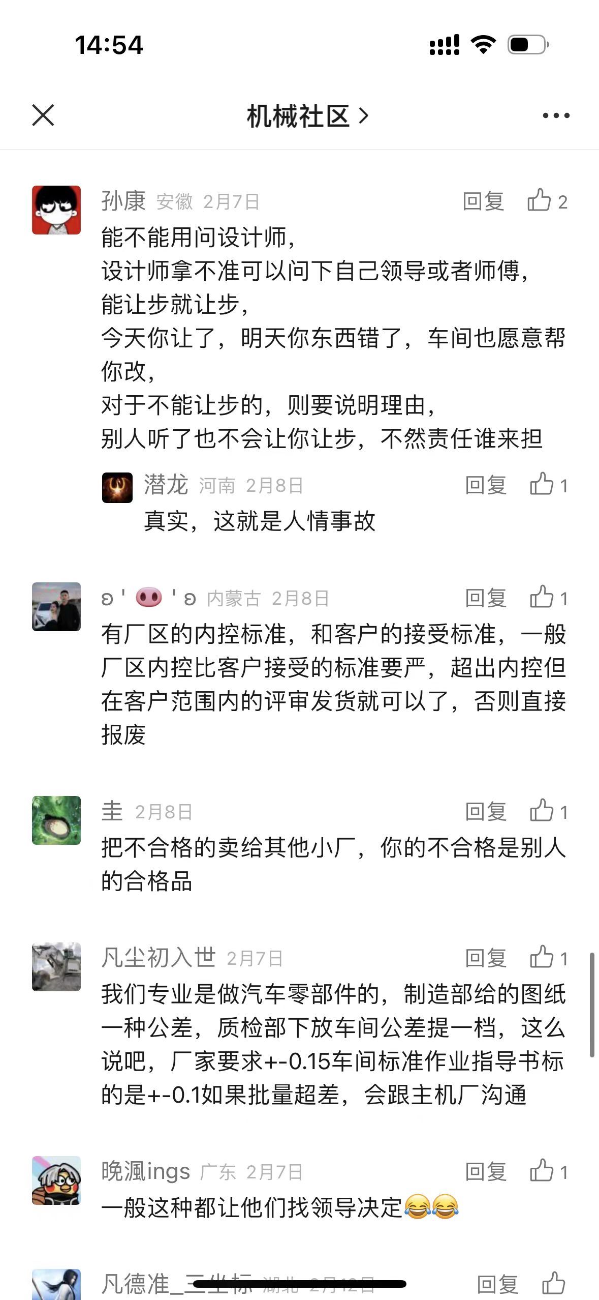

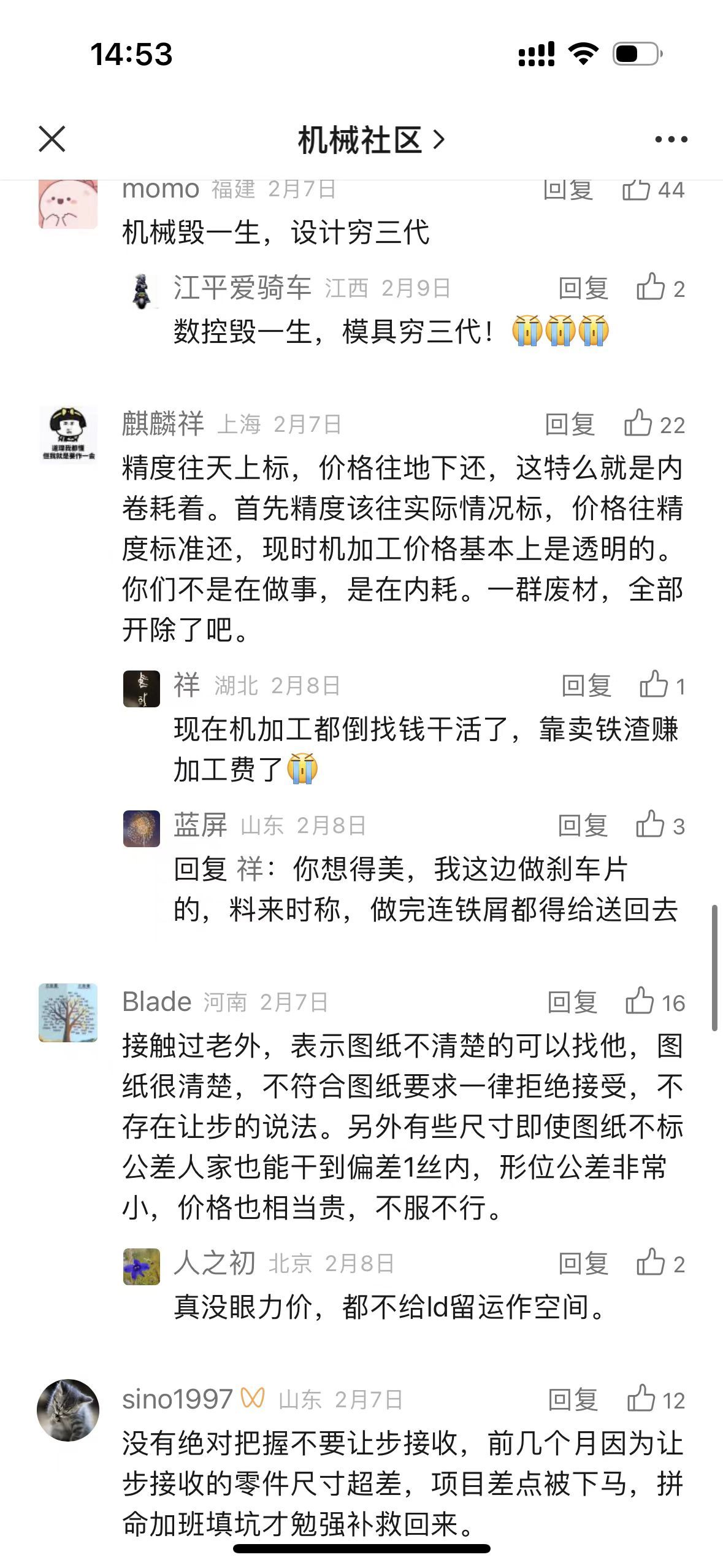

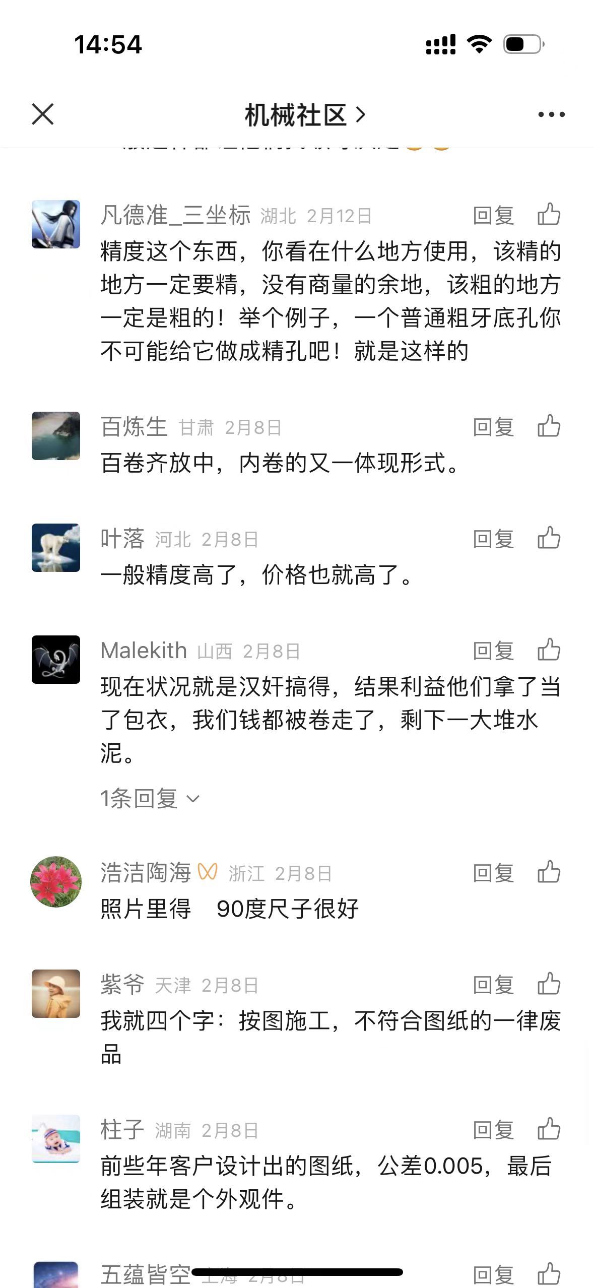

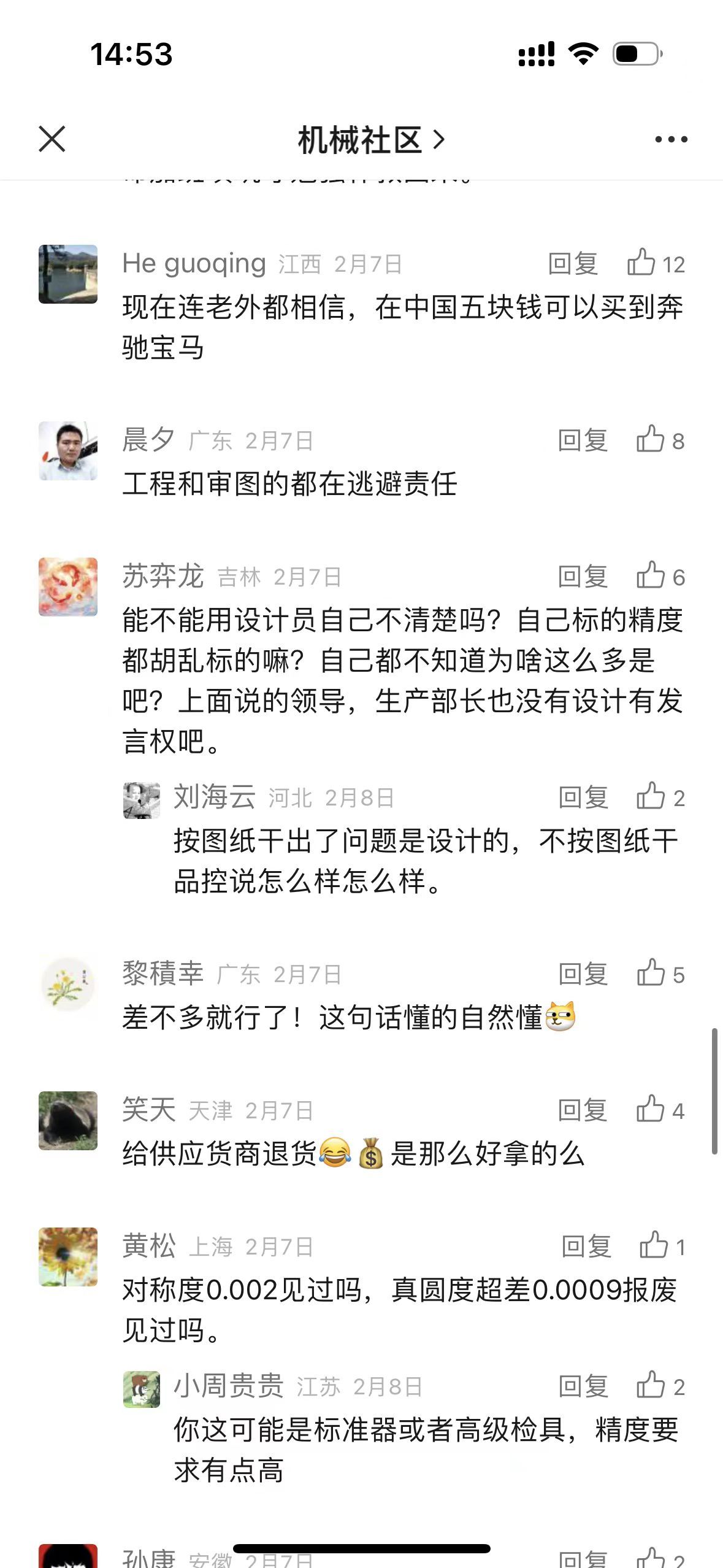

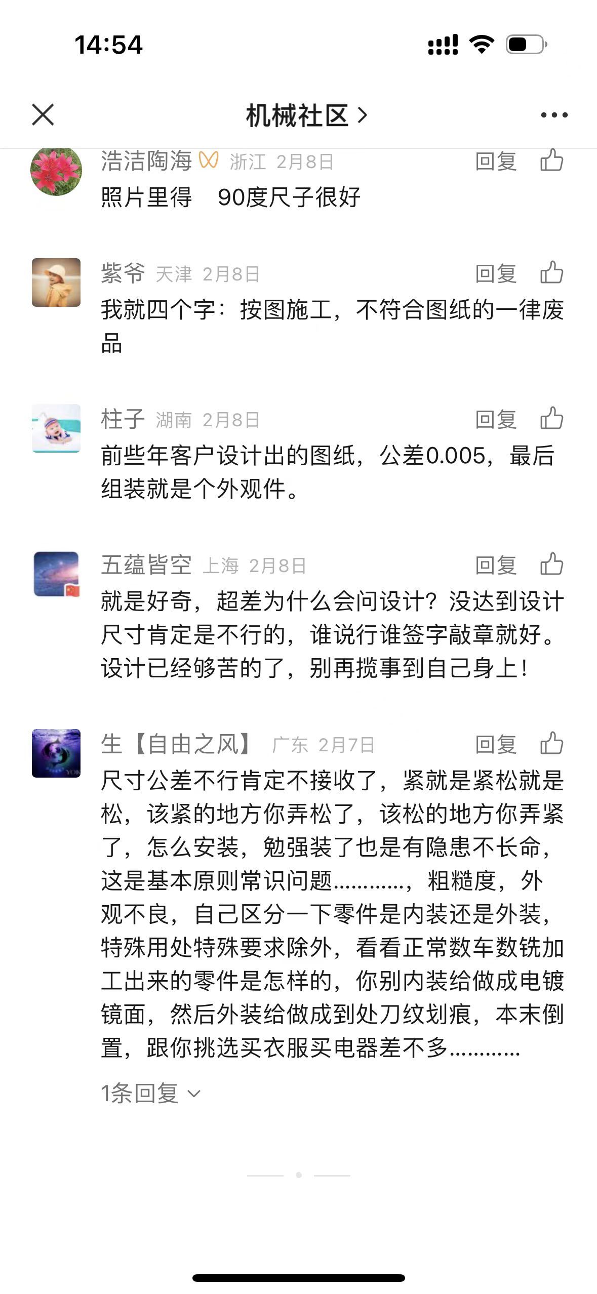

公众号留言选取3 P7 H  P/ c8 d! |
) ]" A& u6 |+ R9 I. N% o/ L4 X3 H0 W7 M- f! X& V/ V  o  C3 _
4.jpg : o% d8 \5 t6 U! x+ s
' i' \5 ^& b8 e% O" w
5.jpg " n! r) [: z& q
" e- n2 I5 p& ^4 X
  G) C% D" z! T5 j( p7 f/ G' y
6 s: N- m- _8 f5 b; G) K0 \: W5 j9 H# V( v9 w1 M& O
1 Q' l$ @; m) k0 p. n/ K& Y: y2 x; \+ |
