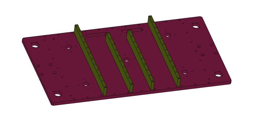

这是一款需要抽真空的设备,为了防止抽真空铝板变形,加强筋该怎样设计与安装。这是我设计的方案,麻烦各位大神帮忙看看对不对,怎样改进。感谢!

发表于 2021-12-22 13:42:46 | 显示全部楼层
你的加强筋只有一个方向,另一个方向还是没加强到,最后还是会弯的
发表于 2021-12-22 13:54:56 | 显示全部楼层
多厚的板?
最好是口字形加强
发表于 2021-12-22 15:22:03 | 显示全部楼层
不知全貌
发表于 2021-12-22 16:03:49 | 显示全部楼层
十字的来两道,你这样单向支撑。
发表于 2021-12-22 16:38:45 | 显示全部楼层
看图比例,做成三纵二横加强筯
发表于 2021-12-22 17:27:03 | 显示全部楼层
做个整体的加强筋  别搞这一条一条的,激光下料   贴合面精加工一刀  其余都是毛面即可
发表于 2021-12-22 21:09:26 | 显示全部楼层
横的来一条通的加强筋
发表于 2021-12-22 21:48:14 | 显示全部楼层
发表于 2021-12-22 22:22:07 | 显示全部楼层
这个产品最好是用结构仿真软件模拟一下,进行模态分析,看哪个地方强度不够,就对它进行加强。
