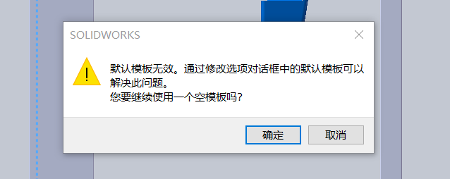

用solidworks打开X-T文件,使用了gb-part方式打开后,图纸是出来了,但是一直弹错误提示,还是没法用

发表于 2021-12-22 09:50:14 | 显示全部楼层
SW是这样的,打开中间格式的三维都是这个弹框
发表于 2021-12-22 09:51:53 | 显示全部楼层
默认模板设置一下,用自带的最好
发表于 2021-12-22 09:58:54 | 显示全部楼层
你打开后,出现模板无效窗口弹出,点取消,然后会重新让你选新的模板,选第一个就可以了
发表于 2021-12-22 12:39:23 | 显示全部楼层
确定就行了。
发表于 2021-12-24 02:14:03 | 显示全部楼层
这个确定需要拼命不断的去点,才能成功打开!
