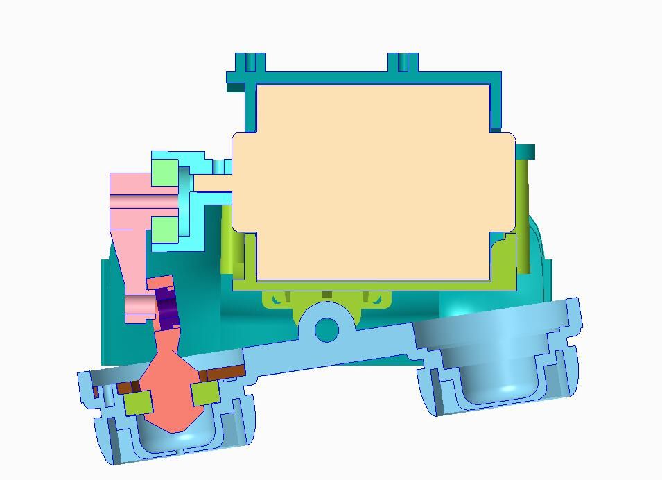

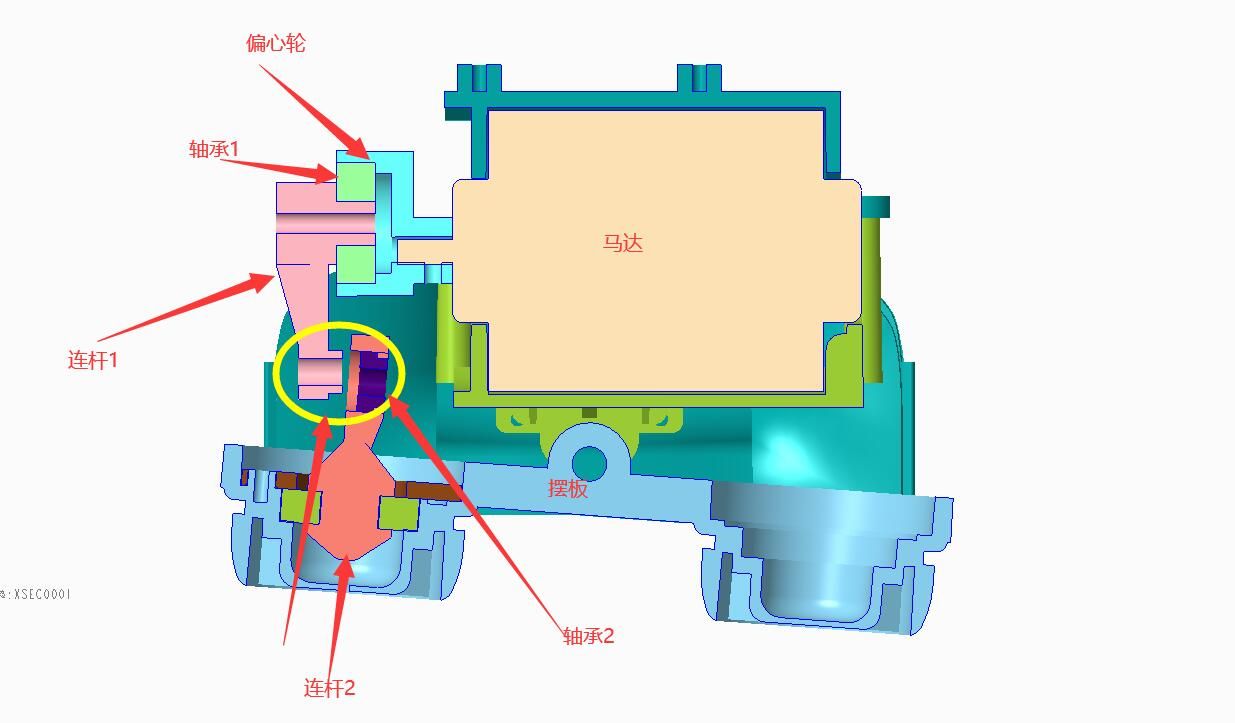

补充图片,当偏心轮在最高点和最低点的时候,底部摆板有角度时,中间连杆位置会出现夹角位,这可能就是噪音根源所在

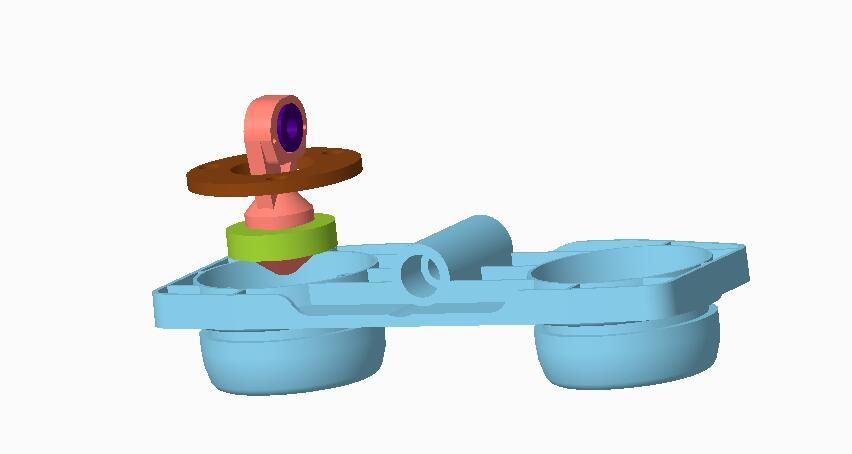

继续上图

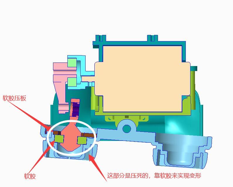

软连接位置
