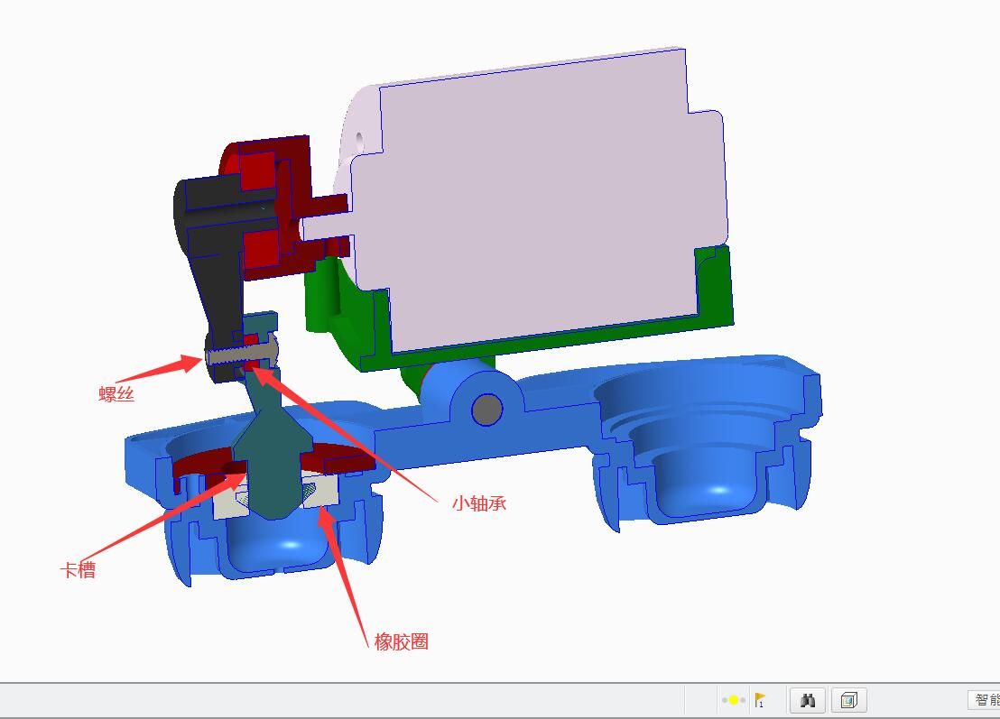

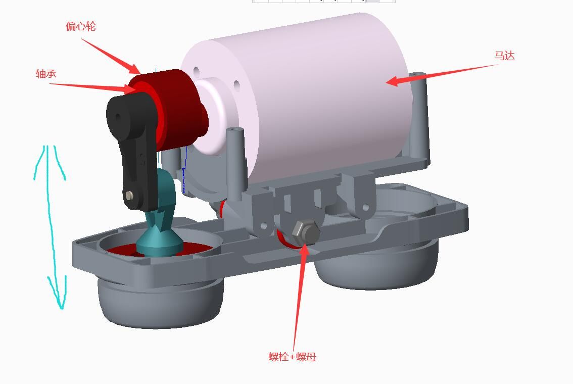

电机+偏心轮做垂直往复运动,偏心轮中间镶有轴承,直径22mm,偏心距为5mm,为避免转动死角,连杆部分拆除上下两件,中间加了个小轴承,往复运动带动底部平放摆板做捶打动作,马达转速为3500RPM,目前遇到的问题是机构能实现运作,但是寿命实现不了要求,用几次就会出现噪音变大的问题,偏心曲柄连杆的结构设计感觉有问题,但又不知道怎么调整,望大师们指点迷津,,如有能力的大师请加微信私聊cwu460970833,可以有偿服务
剖视图
剖视图
发表于 2021-12-22 09:16:52 | 显示全部楼层
我猜是冲击载荷把整个机构都给撞松,或者变形了
发表于 2021-12-22 09:21:35 | 显示全部楼层
寿命不够,能不能加大点轴承呢。
发表于 2021-12-22 09:30:10 | 显示全部楼层
马达不应该固定在蓝色座上吧?另外固定。
 楼主| 发表于 2021-12-22 09:37:17 | 显示全部楼层
静待瓜熟 发表于 2021-12-22 09:30
马达不应该固定在蓝色座上吧?另外固定。
蓝色座中间是可以活动的,只是用螺栓卡起来
 楼主| 发表于 2021-12-22 09:38:08 | 显示全部楼层
sgxap666 发表于 2021-12-22 09:21
寿命不够,能不能加大点轴承呢。
我怀疑是两个连杆中间位置的轴承太小了

发表于 2021-12-22 09:40:01 | 显示全部楼层
马达悬臂安装,稳定性很差
发表于 2021-12-22 09:41:02 | 显示全部楼层
结构不合理,假如你电机轴能承受的话,在电机轴上套一个偏心套,外径加配对轴承,轴承座外面直接连连杆,就合理了。电机轴不能承受的话,要加转接轴组。
回复 支持 2 反对 0
发表于 2021-12-22 10:02:10 | 显示全部楼层
多转了几个弯,直接做连杆更好,电机要固定好
 楼主| 发表于 2021-12-22 10:26:30 | 显示全部楼层
直接连杆试过了
