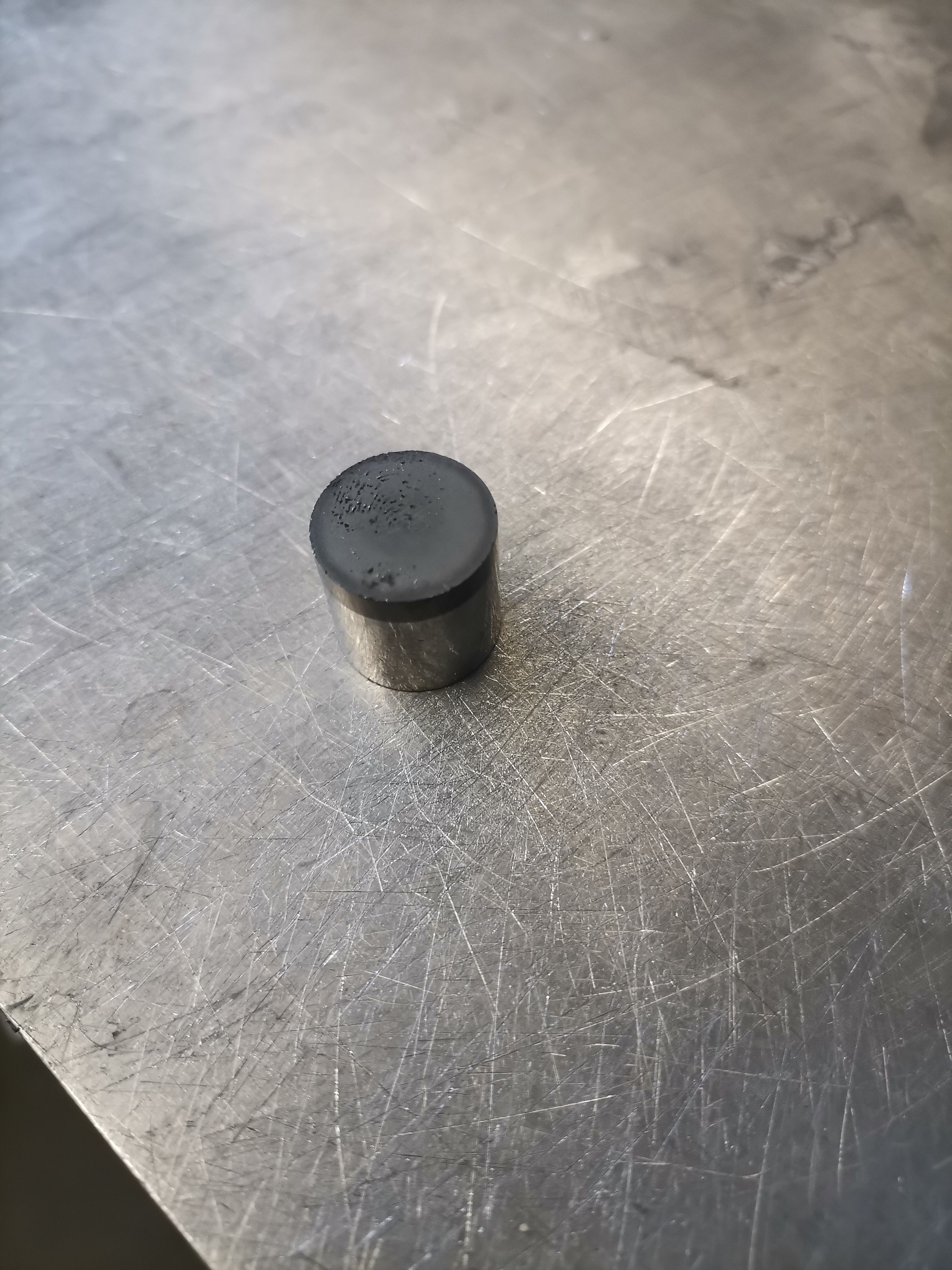

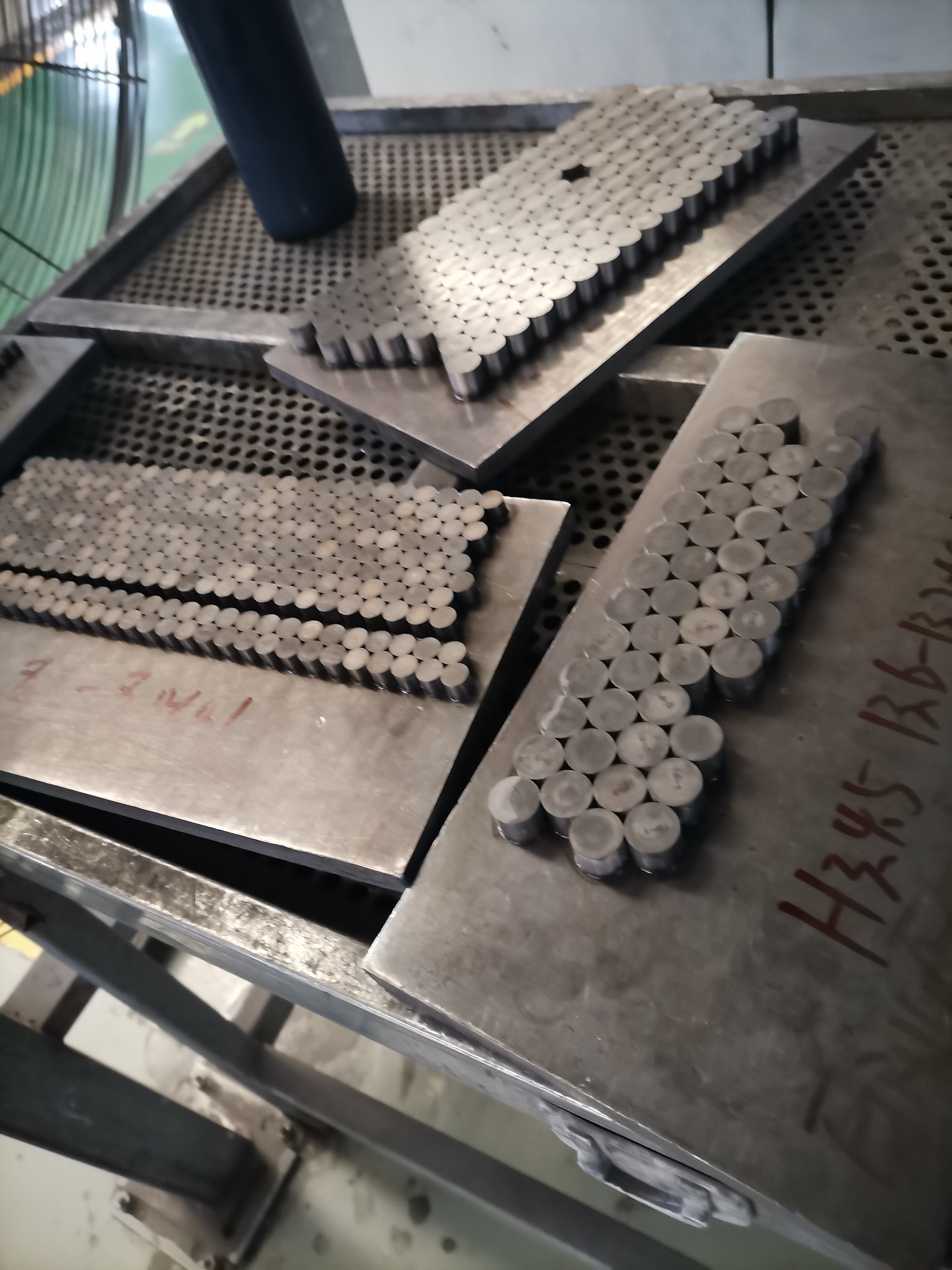

产品是圆柱体直径15.88,需要平面磨床加工端面,现在是将产品放在平板上,周围涂抹胶水固定,效率太低。有没有改进方法?试过固定圆柱面夹具,但是产品底面基准同圆柱面误差0.07㎜,加工出来产品上下端面超差。另外磁吸方式不行零件是合金没有磁性
请教各位大神有没有很好办法。。。

直接买一个电磁吸盘嘛,一劳永逸

零件没有磁性
直径8mm也能吸住?  发表于 2021-12-21 16:06
真空吸盘  发表于 2021-12-21 15:51

发表于 2021-12-21 17:04:56 | 显示全部楼层
真空吸盘或者夹具里加弹簧顶着

 楼主| 发表于 2021-12-21 19:14:24 | 显示全部楼层
大尾(yi)巴狼 发表于 2021-12-21 17:52
圆柱夹紧用V型块试试,做个夹具
底面是基准,圆柱面夹紧做出来不合格
发表于 2021-12-21 21:19:50 | 显示全部楼层
做很多小孔那种盘,方盘也可,孔径按照圆柱直径来设计,厚度比圆柱薄点,然后固定方盘在平面磨床上即可
