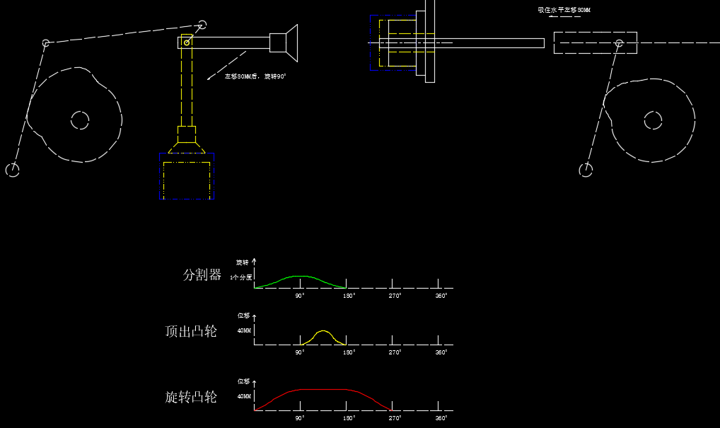

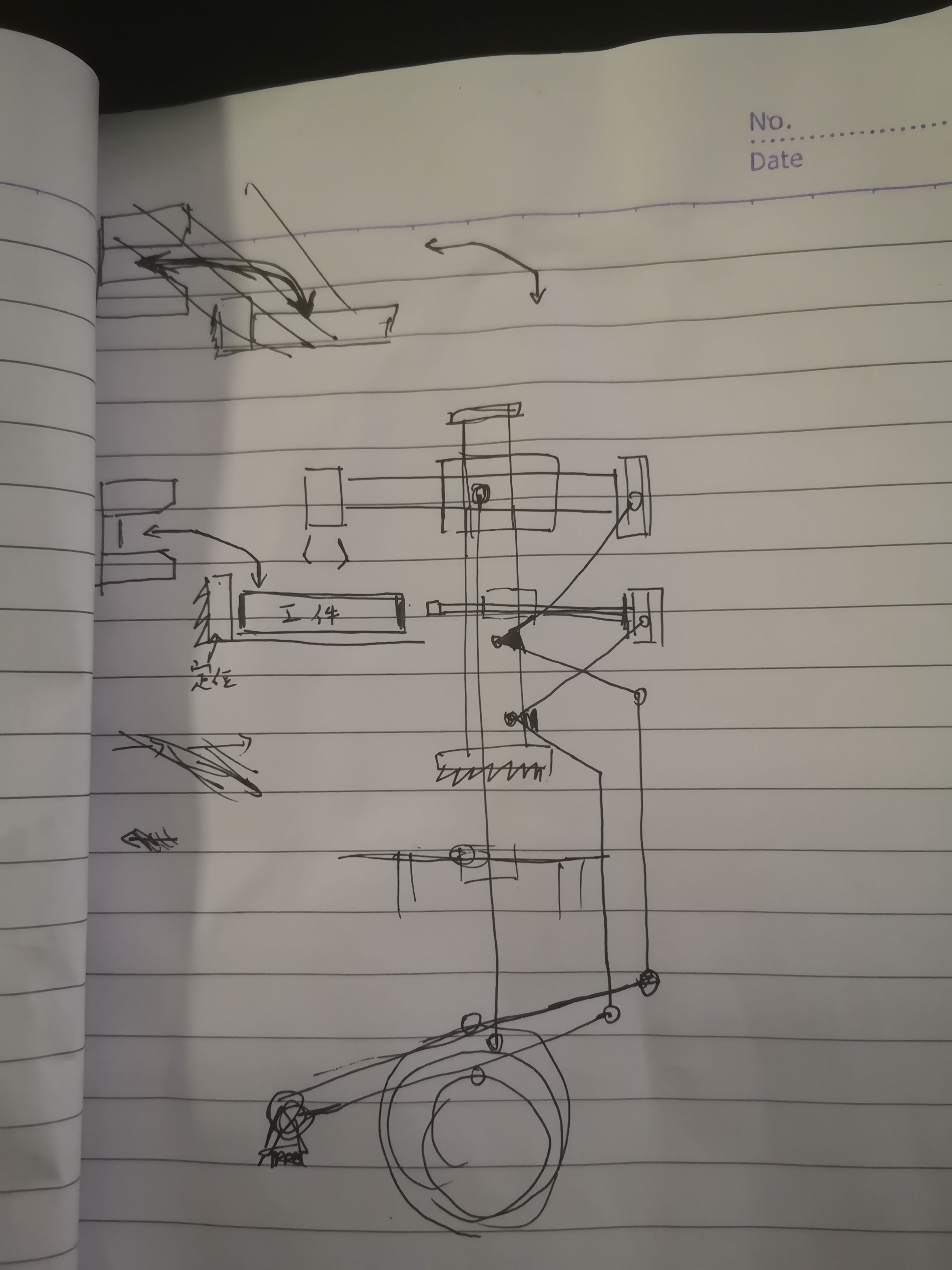

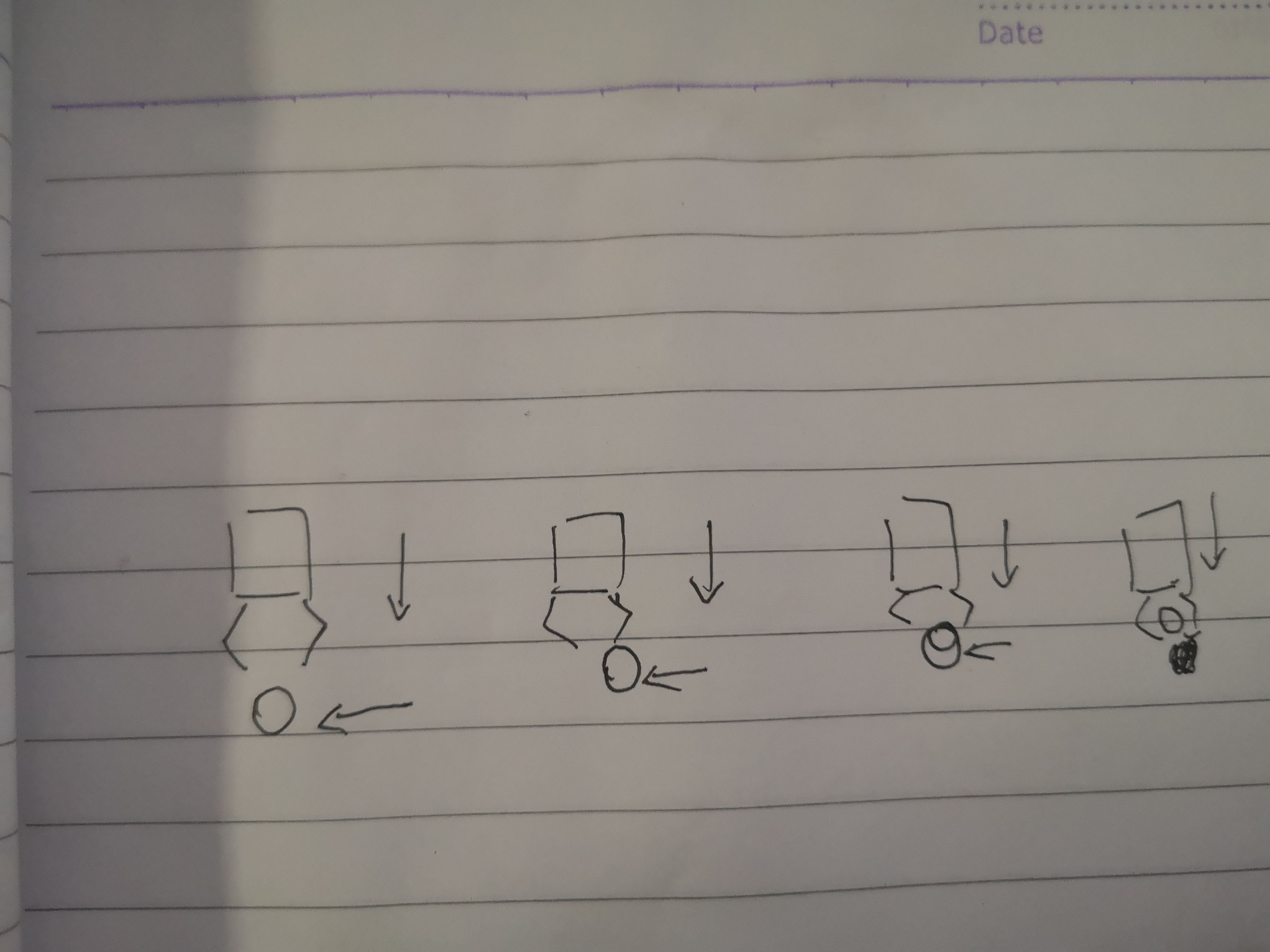

主要是想请教大佬优化时序的方法,时序的交叉问题,目的是想让凸轮角更大,可以跑到更快一点。
      如图,三个凸轮联动,两个摆动凸轮(前后),一个直动凸轮(上下),工件是90度驱动角的凸轮分割器输送线带过,凸轮都是修正正弦曲线。
       动作是,先把工件推到定位块定位,然后往下夹起工件,夹到左上的凹槽里,然后放回原位。
    早了往前会打架,晚了也会打架,最理想是全部擦边走(2mm)。。。。
    我现在用的是笨方法,不停地画出来然后调整,大佬有没有一次可以做好的方法呢。

1.这种组合凸轮 先局部 单个凸轮一一拆出来分析
2.把每个的时许图大致画一下
3.先不在乎什么类似运动曲线 首先避免干涉
需要各个运动机构协作关系,该A机构停时 B机构上升 C机构也是停
这样一一罗列出来。

大佬你好,常规时序的话是有,现在的话是到了优化的步骤了,想把可利用的空间压榨到极限。上升的时候肯定要同时前进的,分割器没到位就要往下走,但是快了打架,慢了也打架,我每次都画出来模拟,感觉效率太低了,就想知道大佬是怎么做时序优化的。

大佬,你好,我的意思是凸轮做这种时序优化,比如分割器的输送线也是正弦曲线的,我不想等他走完90度驱动角,我夹子再下,我想所有机构都像图那样“擦肩而过”,像图,夹子只要避开最高点就行,但是实际操作起来很难,而且一个凸轮变了,所有联动的也要进行更改,反反复复的试,虽然最后还是能做出来,但是我觉得大佬应该有更简单的办法的。
你的意思是联动,在分割器快到位的时候 夹子也逐步去抓。 这个只能从实践中调试出来,你设计凸轮要可调。 不太建议你这样做 前期得时候 各个工位的动作要相互独立,尽量不要相互牵连。  发表于 2021-12-22 08:37

一次性就想最优时序得多高得水平,你想擦肩而过那么你的凸轮得推程角起始点和推程都要一点点调
我现在就是一点点调,我就想论坛大佬说不定有什么好方法,一步到位,想学习学习。。  发表于 2021-12-21 14:21

初期的凸轮是按照凸轮轮廓定义的,并没有特别考虑其运动特性。现在是以凸轮输出轴的运动特性定义的,按其特性生成凸轮的轮廓.
发表于 2021-12-22 11:55:53 | 显示全部楼层
adams仿真一下,直接画出凸轮轨迹
