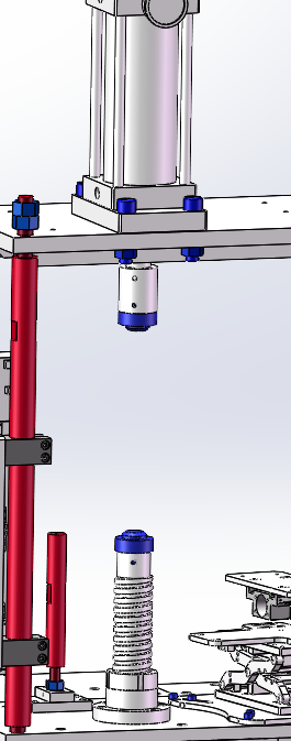

怎么保证图片上的上方气缸同下方丝杠尽量同心
上边是气缸,下方是丝杠,怎么保证上下同心
发表于 2021-12-17 13:03:24 | 显示全部楼层
做个空心轴,上下套住再装就行了

发表于 2021-12-17 13:07:44 | 显示全部楼层
做辅助工装

发表于 2021-12-17 13:22:11 | 显示全部楼层
做个辅助工装,对中棒
发表于 2021-12-17 13:31:12 | 显示全部楼层
我的想法是气缸的安装板和下面丝杆的安装板考虑合并在一个焊接件上,然后两安装孔一次加工出来,这样同轴度比较高。
如果不能做焊接件,那就考虑两个板和立柱安装孔做精度孔,当然这种方式精度肯定没有焊接件一次加工出来的高。
 楼主| 发表于 2021-12-17 13:32:58 | 显示全部楼层
加肥猫devil 发表于 2021-12-17 13:03
做个空心轴,上下套住再装就行了
谢谢,那这个空心轴想要正好套住,完了装好又刚好能取下来,需要怎么加工这个空心轴?

 楼主| 发表于 2021-12-17 13:35:02 | 显示全部楼层
johnneyyu 发表于 2021-12-17 13:09
这是干啥的,做下功能说明
就是上边的气缸会向下压,完了需要同下面的丝杠保持同心
