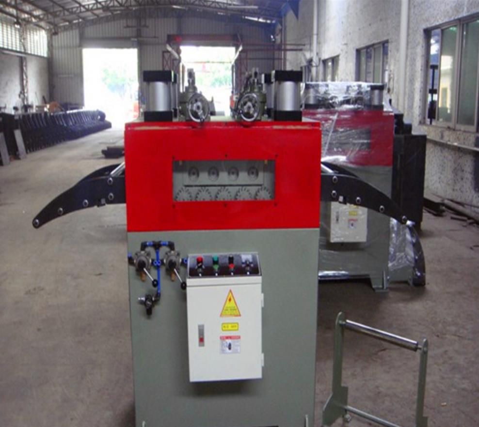

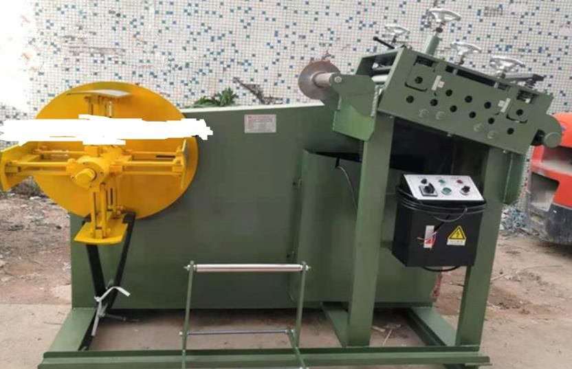

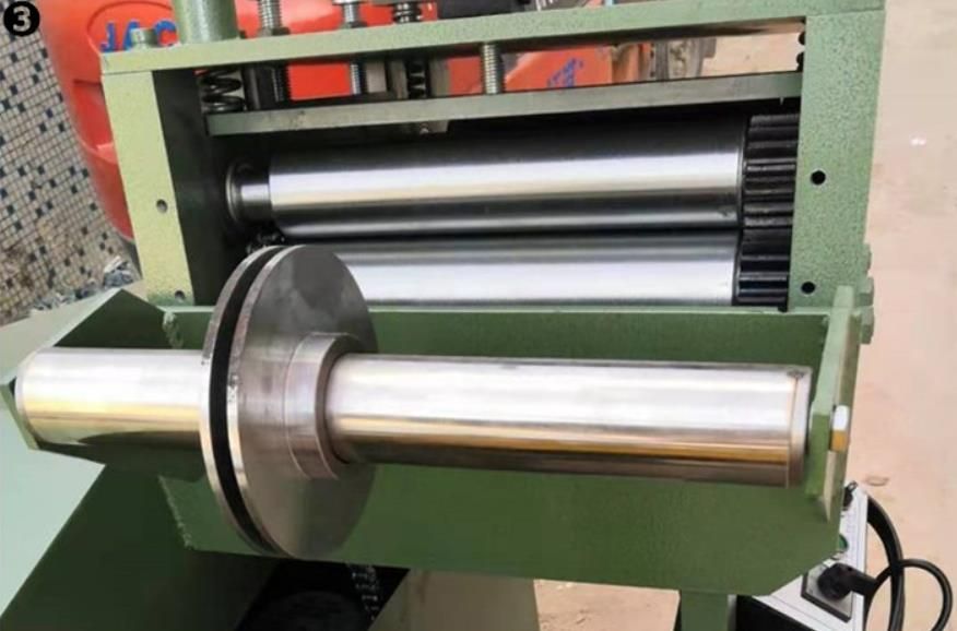

像图片里面的这种设备,里面的滚动轴。是什么样的加工工艺?要求滚动轴表面光滑而且硬度高,刚性强,尺寸精度有一定要求,空心的减重。
网购找的滚动轴都是输送线的普通用的低端轴,不合适。

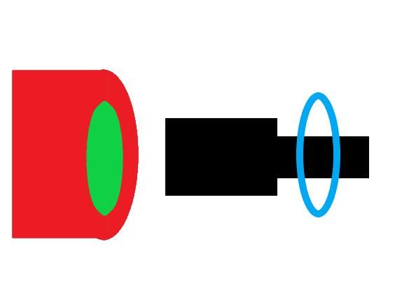

我接触过的一种加工工艺。
买一整根空心硬光轴,材质45#钢,表面镀铬。线切割加工长度。
车床粗加工两个塞子。如图:车床粗加工件电焊后,整根轴再上车床精加工两个端部轴承位。最后再外圆磨光轴表面。
红色是空心光轴,黑色是车床加工的端部塞件,两端各塞一个,再电焊绿色的地方焊一圈。蓝色是装轴承的地方。
这个加工方法,车床精加工的时候,两端塞子同心度能做很好嘛? 我看加工有用到中心跟刀架。  发表于 2021-12-13 17:18

我们之前是买无缝钢管,两边焊接短轴,轴肩定位。精加工后表面镀硬铬,精磨修整。
无缝钢管,买空心光轴不是更好吗?  发表于 2021-12-13 21:55

这种轴最好粗加工后调质,然后精加工至镀硬铬尺寸,(放修磨余量)。最后进行精磨。
镀铬和外圆磨这两工序是哪个在前哪个在后啊?  发表于 2021-12-16 20:14

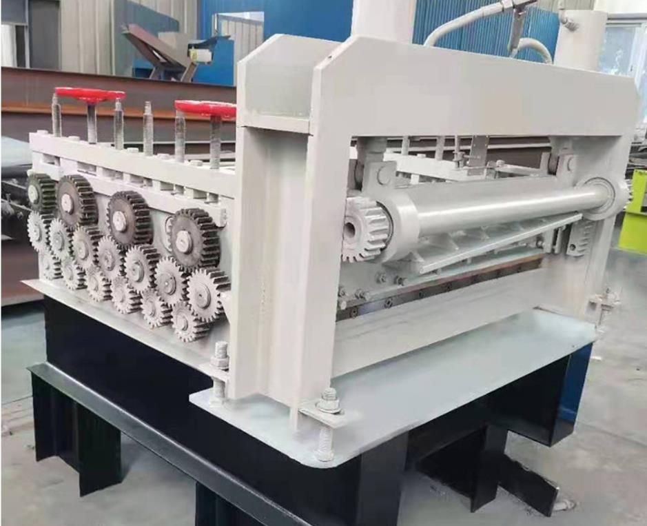

之前在orimec做过,这种轴都是定制的。你说的是整平用的轴+齿轮传动的吧
是,卷料整平,轴端部装齿轮。  发表于 2021-12-14 12:01
