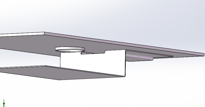

 楼主| 发表于 2021-12-13 11:23:04 | 显示全部楼层
hxt610 发表于 2021-12-13 10:12
像这样,那个隔板焊到上面下料孔那个底板下料孔后部
不好意思大佬,是我没表达清楚,我发张图
补充内容 (2021-12-13 12:35):
第一张图为侧面图

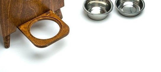

这1个木桌子+1个外方内圆板+俩小碗能表示什么?..........;还想别人帮你还怕别人知道细节,可能你很为难;其实没有多大必要。  发表于 2021-12-13 12:24
最近好多这种半拉磕圾的求助。让我猜谜我真的帮不了你,必须把你想要的结果和整个前后关系都说出来才行。说白了从头帮你设计。  发表于 2021-12-13 12:18
这个图怎么和第一张图联想到一起呢?  发表于 2021-12-13 12:09
 楼主| 发表于 2021-12-13 12:33:52 | 显示全部楼层
Flush333 发表于 2021-12-13 11:23
不好意思大佬,是我没表达清楚,我发张图
这个托板平时是收进去的,落满颗粒后,这托板就是带着碗从箱体里面伸出来的。

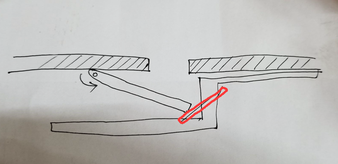

如图
料槽向左移动的时候,那个红色的斜面推动一个挡板向上转动,
在料槽到达之前把那个孔从下面给挡住。这只是大概意思,主旨是从下面向上挡住孔。
这个可行,但是要把铰支点放右侧才行  发表于 2021-12-13 21:03

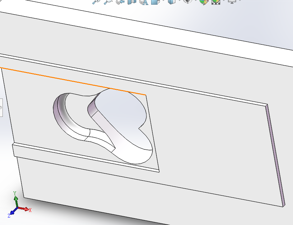

发表于 2021-12-13 14:29:54 | 显示全部楼层
最好可以如图
孔向下延伸10mm,这样该掉下来的都掉下来了,没掉下来的也不会漏到圆孔下面。
滑槽右侧部分开个孔,与圆孔外径相同。
 楼主| 发表于 2021-12-13 15:39:56 | 显示全部楼层
状态失控 发表于 2021-12-13 14:29
最好可以如图
滑槽右侧部分 ...
这样呢??
这个成本会高一些吧。  发表于 2021-12-13 15:42
