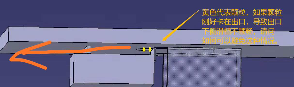

看哭了,
在出料口的板上,开一个槽,一直到出口
这样不就卡不住了
 楼主| 发表于 2021-12-12 21:27:20 | 显示全部楼层
m2006410 发表于 2021-12-12 21:00
看哭了,
在出料口的板上,开一个槽,一直到出口
这样不就卡不住了
不能开口哦

发表于 2021-12-13 08:30:42 | 显示全部楼层
漏孔底部能做拉杆阀吗?
发表于 2021-12-13 08:51:47 | 显示全部楼层
颗粒特性说下,马丁电机考虑下

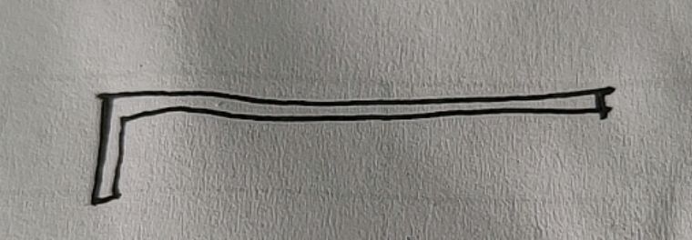

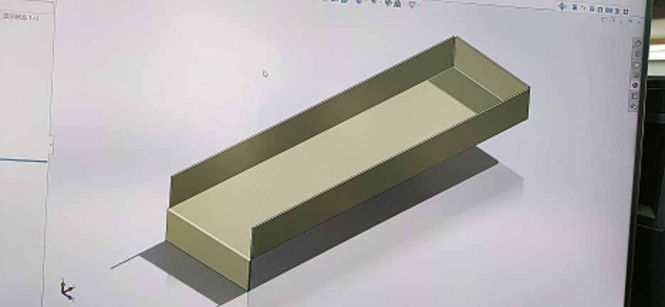

Flush333 发表于 2021-12-12 17:56
是一款拉杆式投食机,底部托盘链接拉缸,前后拉杆连动底部食槽来回伸缩。 食槽装有狗粮,怕碎,颗粒0.7-2 ...
把那个刮料板做成这样
图中显示这样的那个件
另外,在下料孔后面立一个刮料板

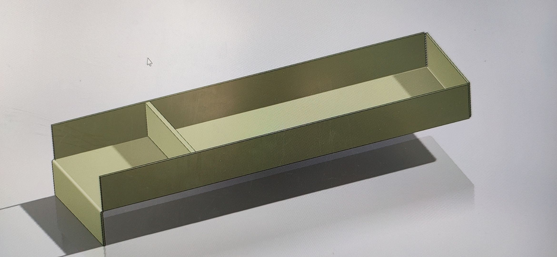

发表于 2021-12-13 10:12:15 | 显示全部楼层
像这样,那个隔板焊到上面下料孔那个底板下料孔后部
发表于 2021-12-13 10:40:05 | 显示全部楼层
能不能做成类似沉头形状,然后表面粗糙度要求高一点
 楼主| 发表于 2021-12-13 11:20:36 | 显示全部楼层
我很感兴趣你说的沉头模式,是什么意思?有图例么
