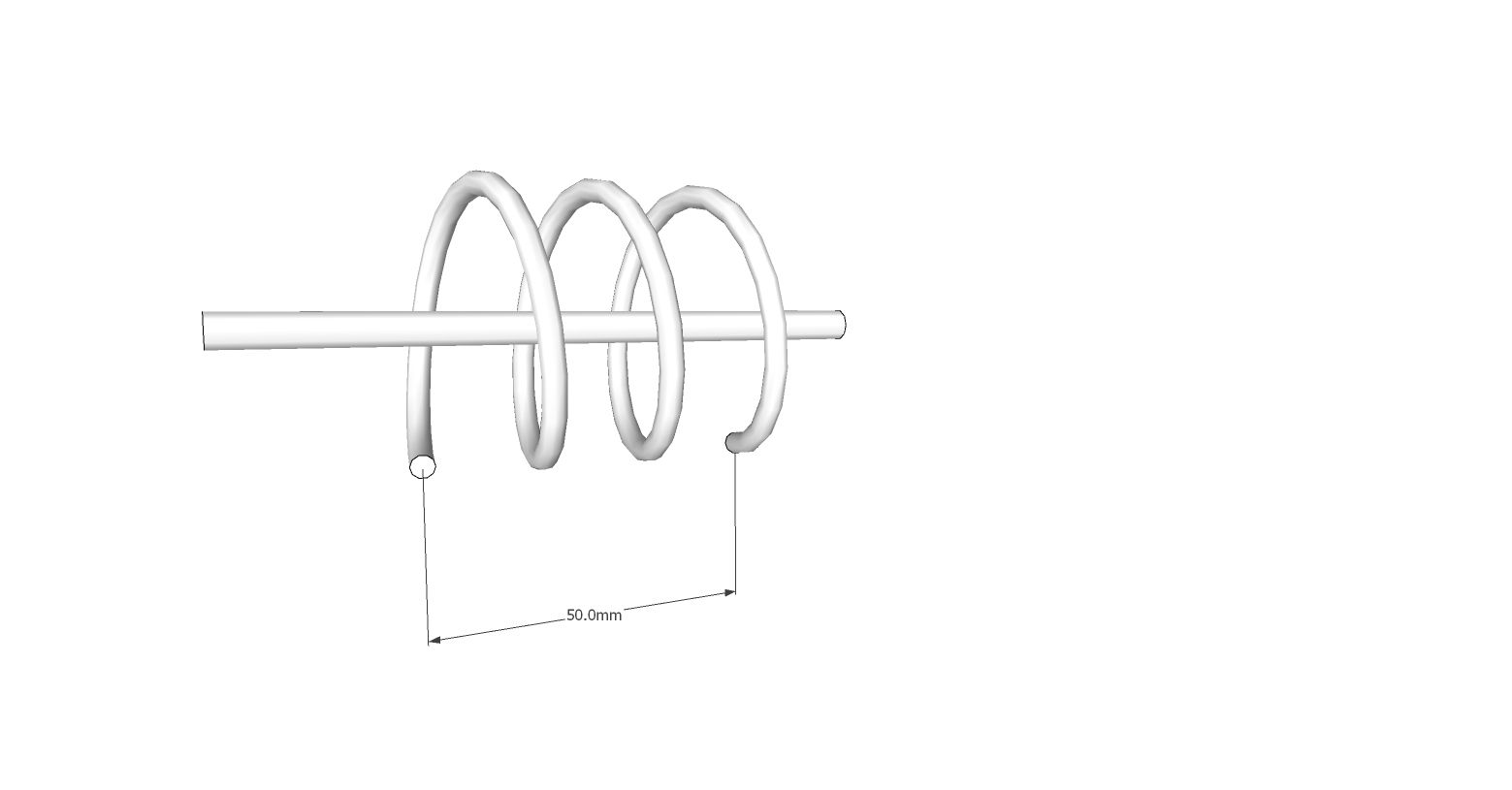

直线是低碳钢丝,粗度4mm;
曲线螺旋是低碳钢丝,粗度3.5mm;

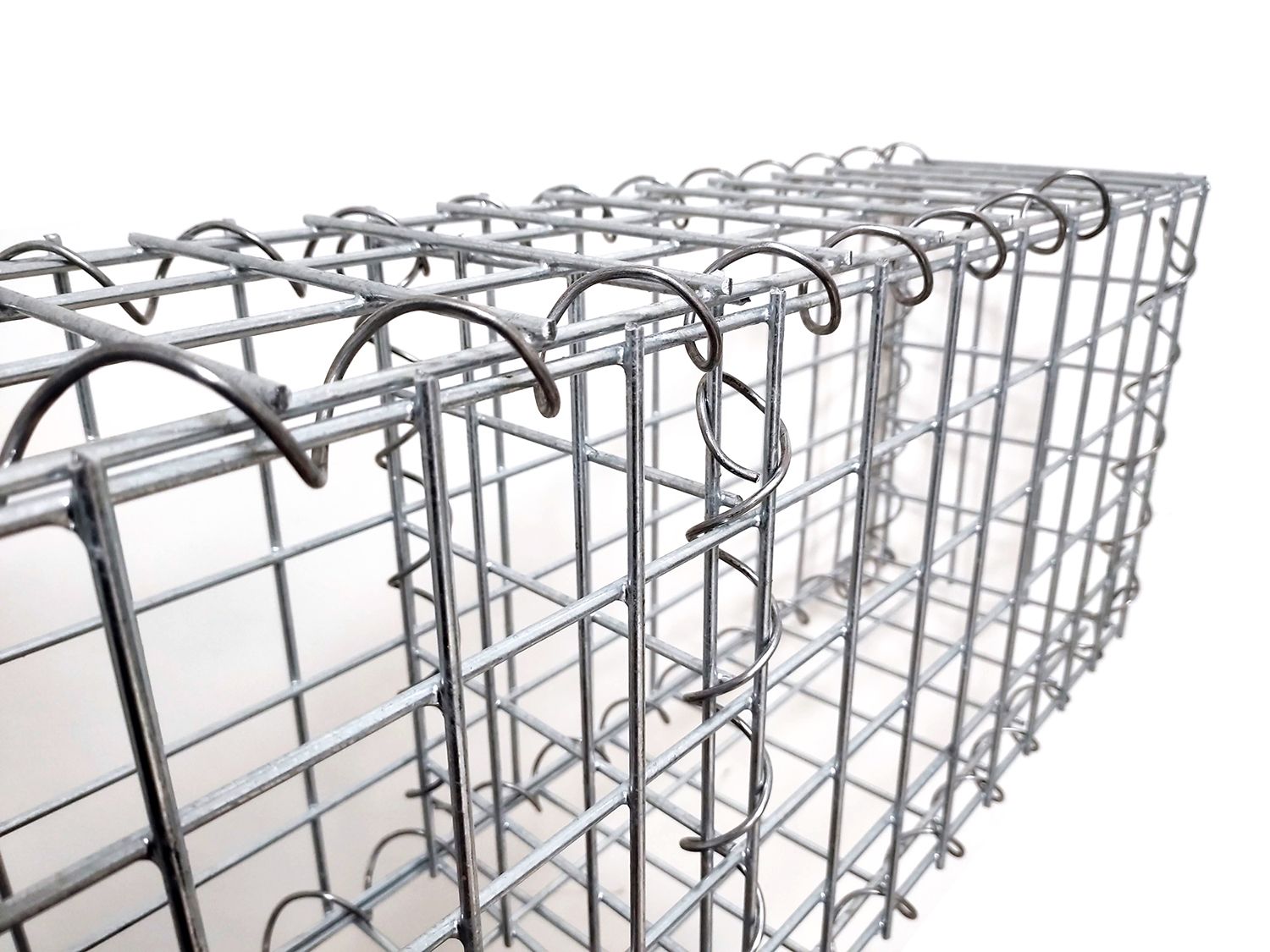

做一把钳子,手动把该段弹簧紧固在金属丝上。
如何做,有没有工程师?

把螺旋环固定在直线钢丝上。现在是有空隙,紧固后就挨着了。
发表于 2021-12-11 13:52:43 | 显示全部楼层
这是画夸张了,还是实际上就是这个比例?人力完成不了这个工作,要上压机。其实最好的办法是用热加工,在弹簧成型阶段就直接完成缠绕紧缩的造型。

这是组装连接的。
这个空隙比较大,想把它做成紧挨着的。

这个直接用U型卡连接多好啊
另外,这个可以设计成紧的弹簧,从一端旋进去  发表于 2021-12-11 14:38
发表于 2021-12-11 16:10:07 | 显示全部楼层
直径太大,装好后不能贴平的,会凹凸不平,不好。

发表于 2021-12-11 22:38:47 | 显示全部楼层
这设计出钳子也卷不出来啊,这个要卷钢丝的机器才能做出来吧。。。
发表于 2021-12-12 18:55:47 | 显示全部楼层
这也不应该是弹簧啊,紧上了又回弹自己松了
