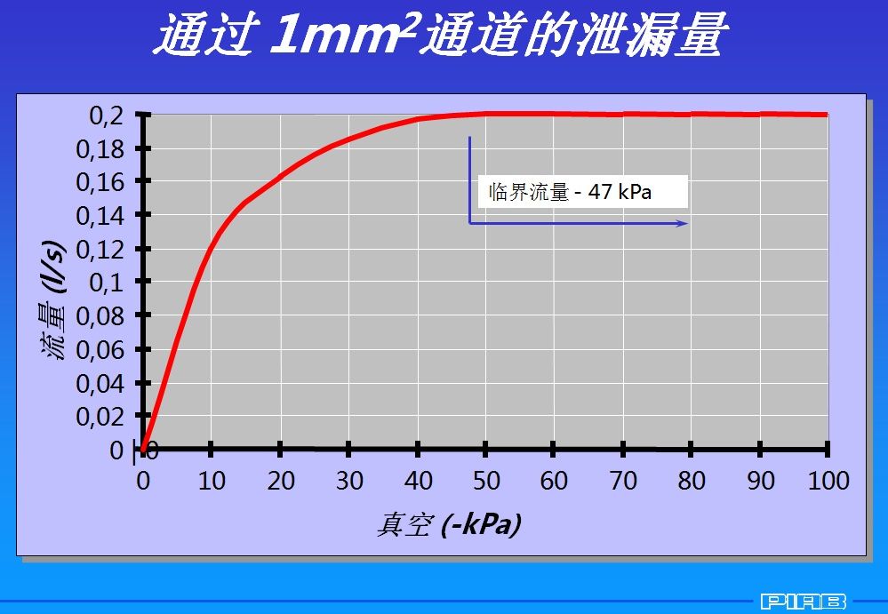

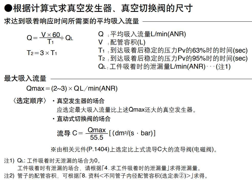

诸位前辈,     最近遇到一个真空吸盘流量计算的问题想请教下,一个真空腔连接3个φ20的真空吸盘,在三个吸盘均处于未吸取产品的情况下,要让真空腔保持-30KPa的真空压力,我需要一个多大流量的真空泵。
                     承蒙指点,感激不尽!
发表于 2021-12-8 16:49:44 | 显示全部楼层
一般的选择标准如上所述。
来源:SMC官网——真空吸盘——其他资料——扩展品/选型

感谢,只是我现在想求得就是QL(完全泄露时的流量)。已知小孔直径(3mm)内外压差0.03Mpa,求流量

计算出工作流量后还要考虑设计裕量,系统才能稳定工作。

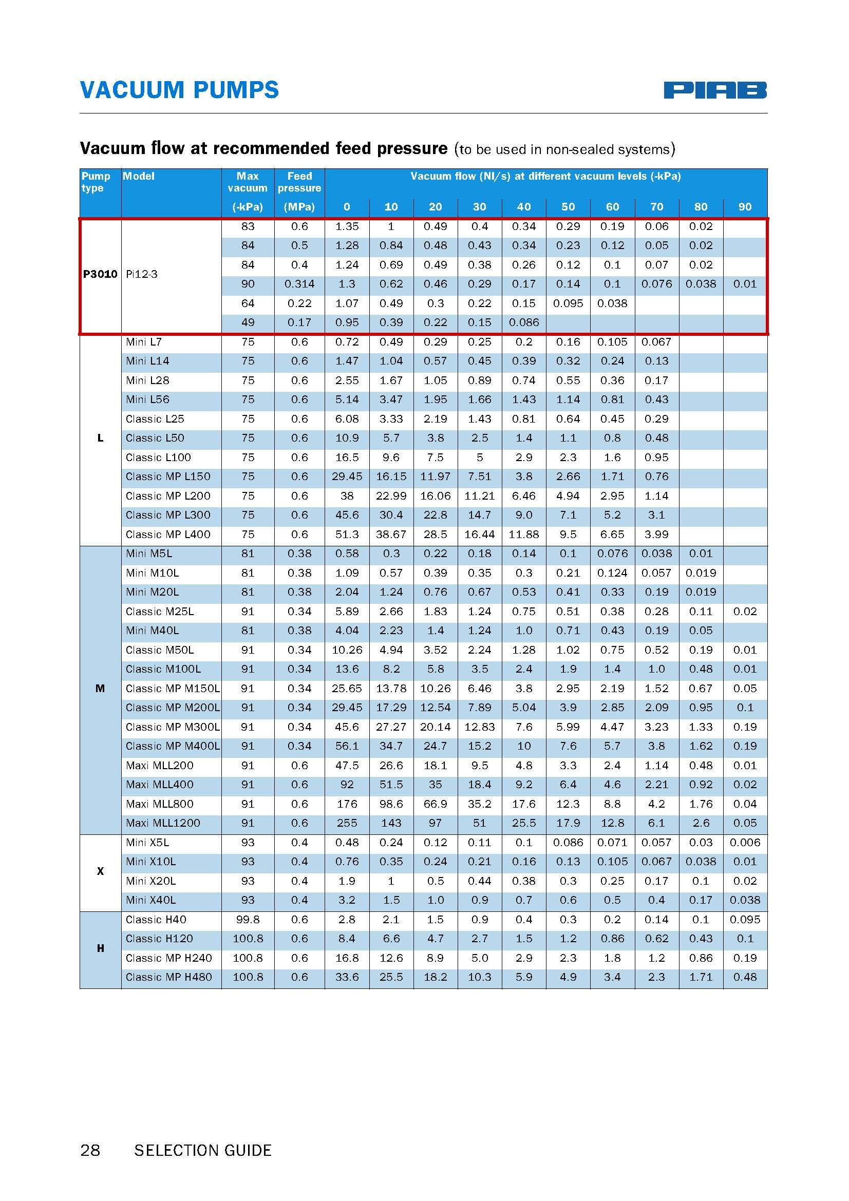

楼主提到的问题是泄露工况下对应的泄漏量,参考:
评估真空腔容积、管道尺寸、吸盘容积,再根据-30Kpa真空度下的发生器流量对应参数表格即可得出推荐型号。参考PIAB泄露工况数据表格:
