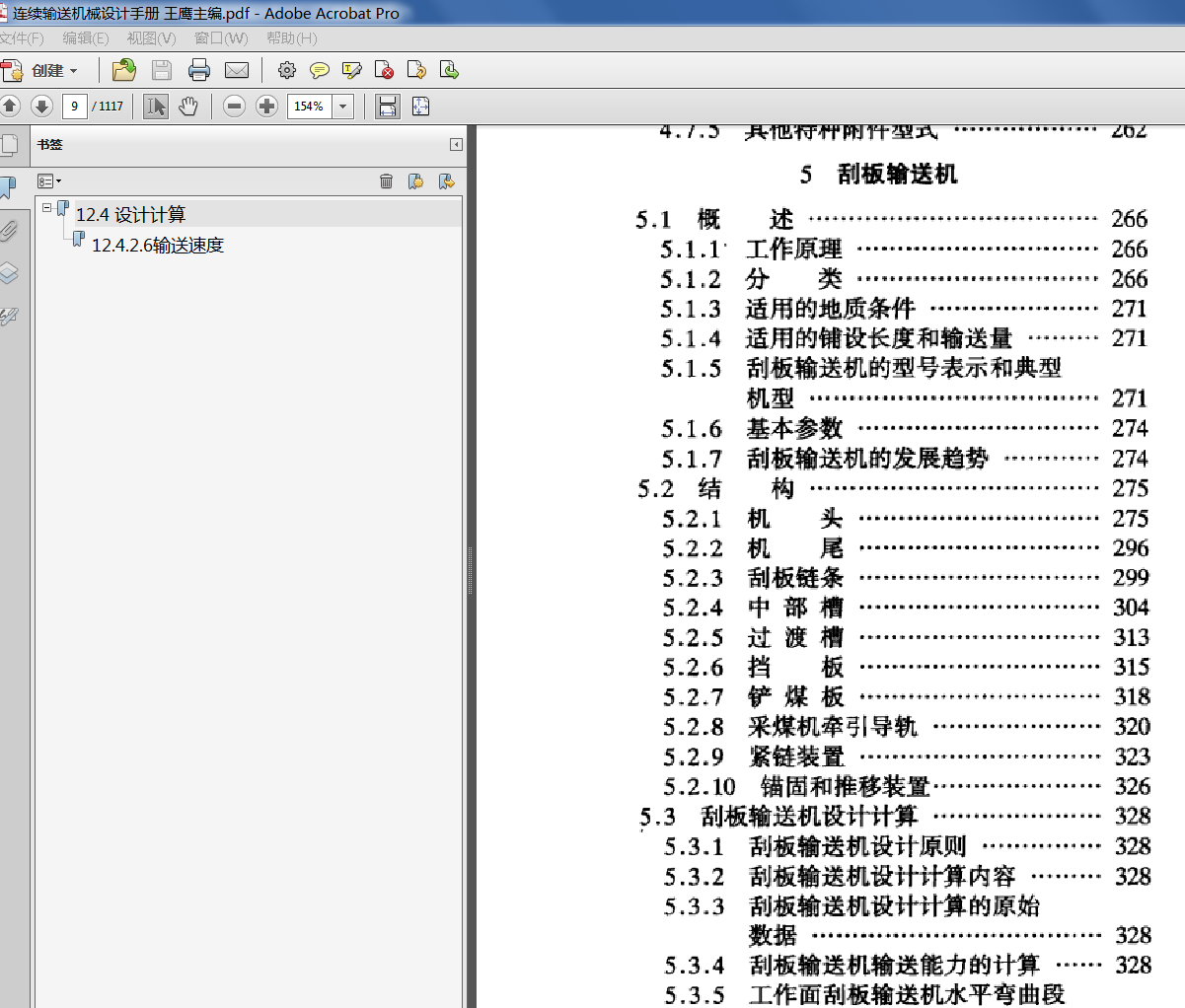

 楼主| 发表于 2021-12-8 16:17:40 | 显示全部楼层
xue428032 发表于 2021-12-8 15:47
这种都有国标抄的,输送机大全里面 各种输送机结构  计算公式  啥都有
哪里能看到呢有链接吗

lyelva55 发表于 2021-12-8 16:17
哪里能看到呢有链接吗
网上自己找这本书
这是什么手册?有分享么?

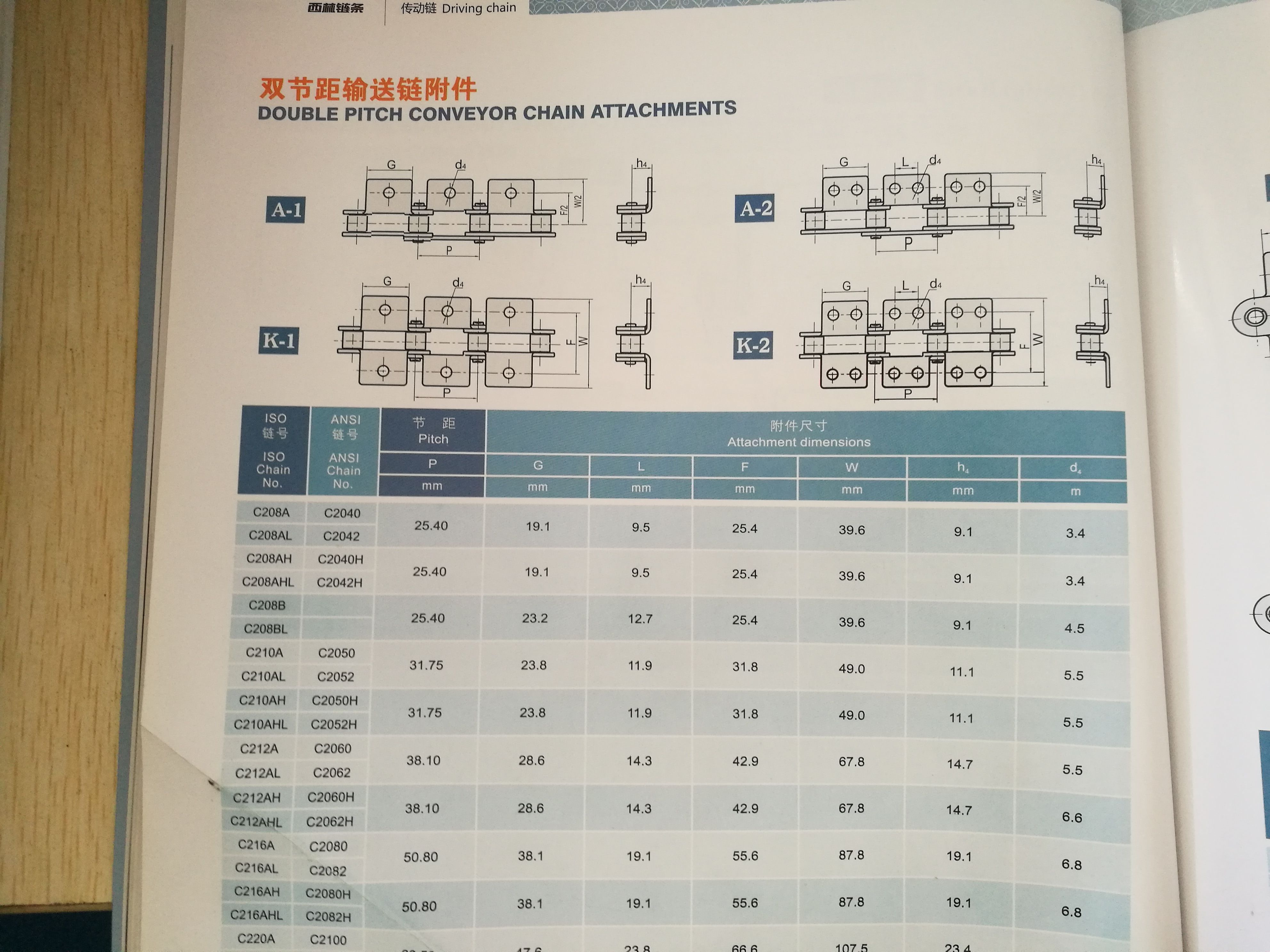

以前搞过类似的,用什么双节距输送滚子链而且还要带附件,有L型,有很多形状,附件上就可以锁你的刮板了。链轮设计你找加工链条的厂家给定节距、齿数,外形图纸,就一并给你配了。齿形不用你管。或者你也参考一些软件,比如SW上有一些链接的设计功能,迈迪也有,好像没有输送链。
再或者你去查东华链条,有电子样本,链条种类不要太多,只怕你要眼花缭乱不知道怎么选了。小客户人家好像看不上。不过你可以参考,里面数据很全。
最后,给你看一张图吧,以前我拍的,纸质样本已经找不到了,以前搞过板链输送机,用的都是这种链条。动力部分配个SEW或者星光的减速电机(K系列锥齿轮、S系列蜗轮蜗杆传动)加个变频器调速。
