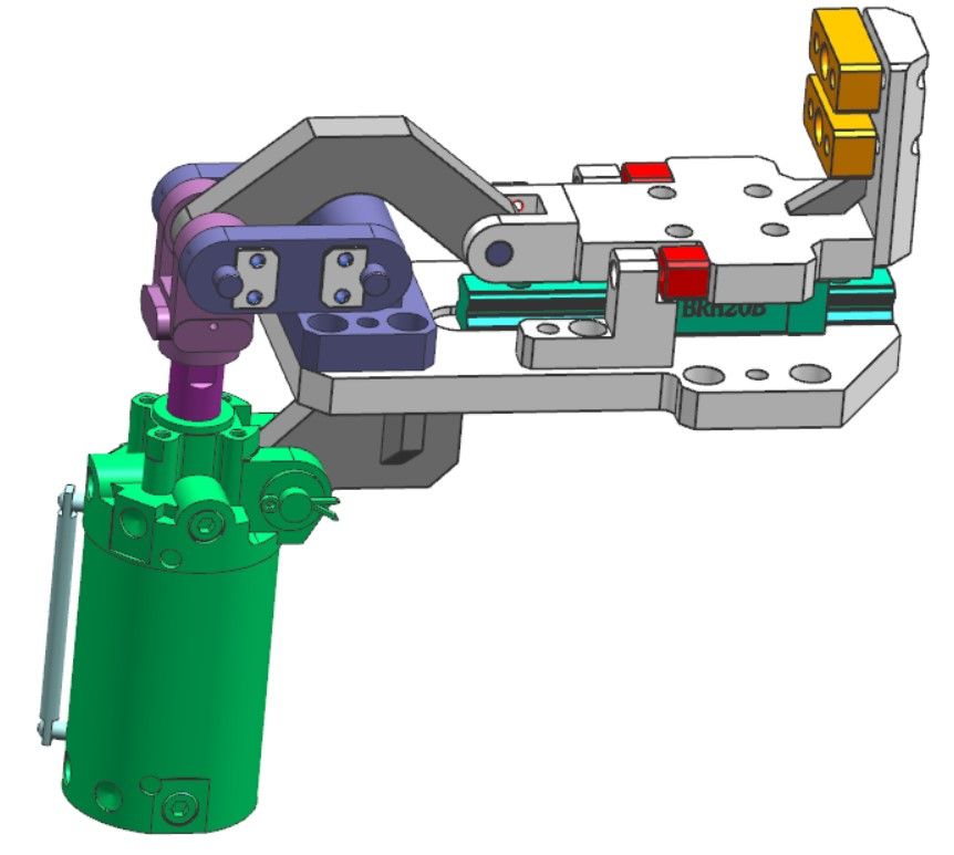

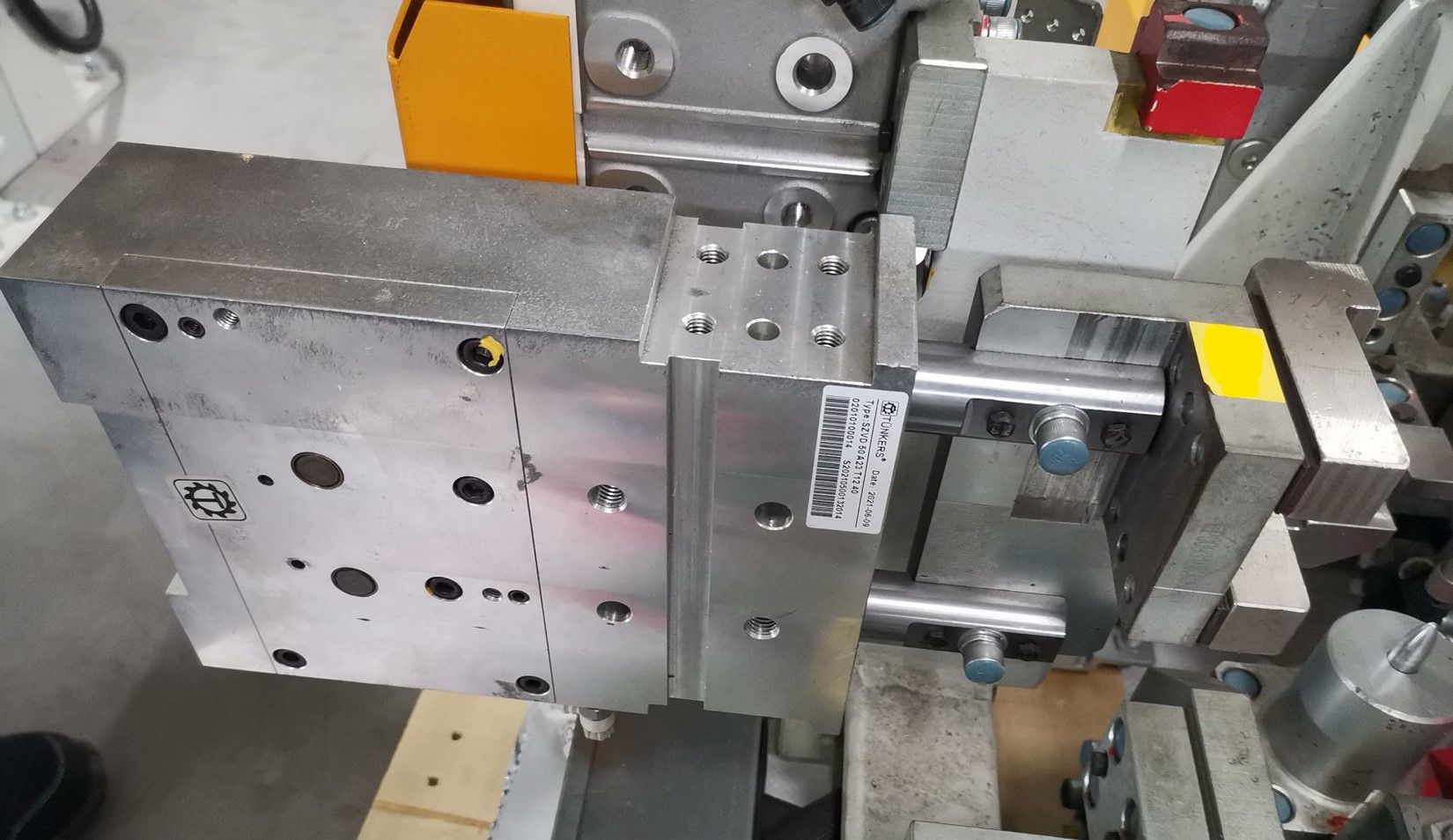

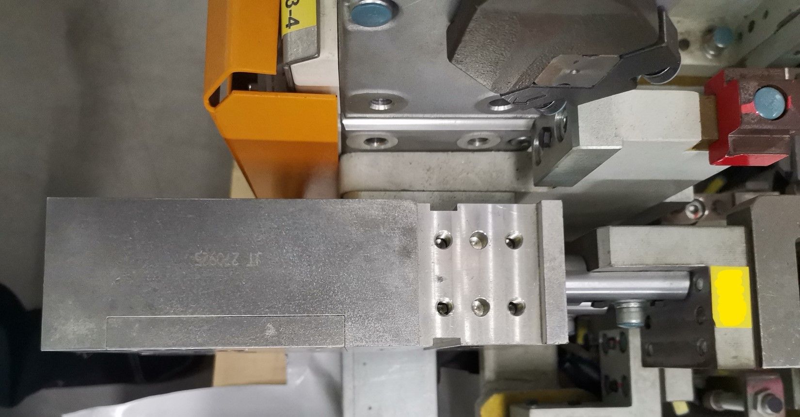

在供应商车间看到一个大块头的气缸:
这是一款,德珂斯Tünkers气缸SZVD_50_A23_T12X40

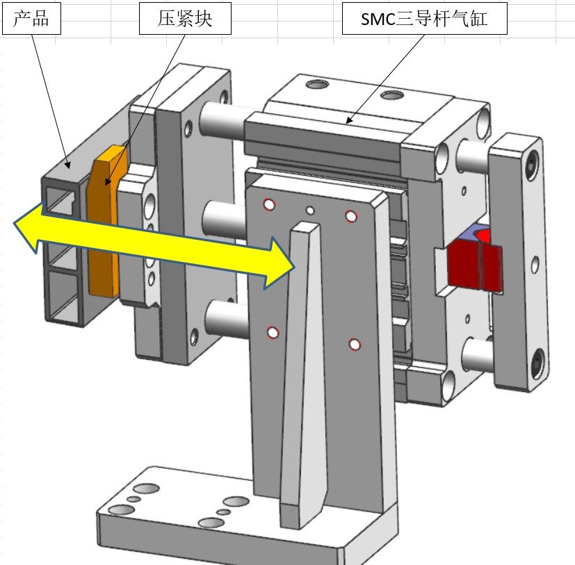

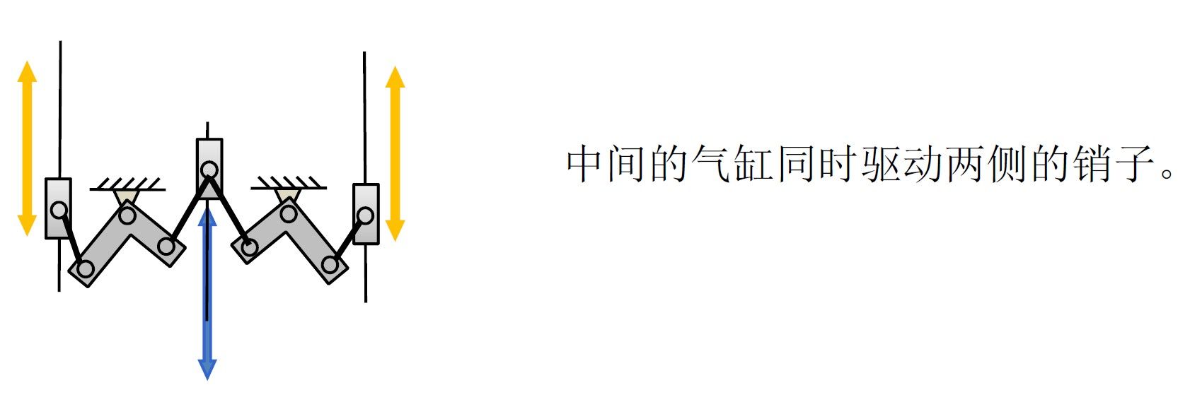

  这个气缸的用法就是和图上三导杆气缸一样,我们自己之前做的治具都是这样机构,但这个三导杆气缸有个很大的缺陷,当产品焊接后产生的变形力大于压紧块上的推力时,三导杆气缸就会往回缩,也就是压不住产品,导致产品焊接完成后产生较大的变形!

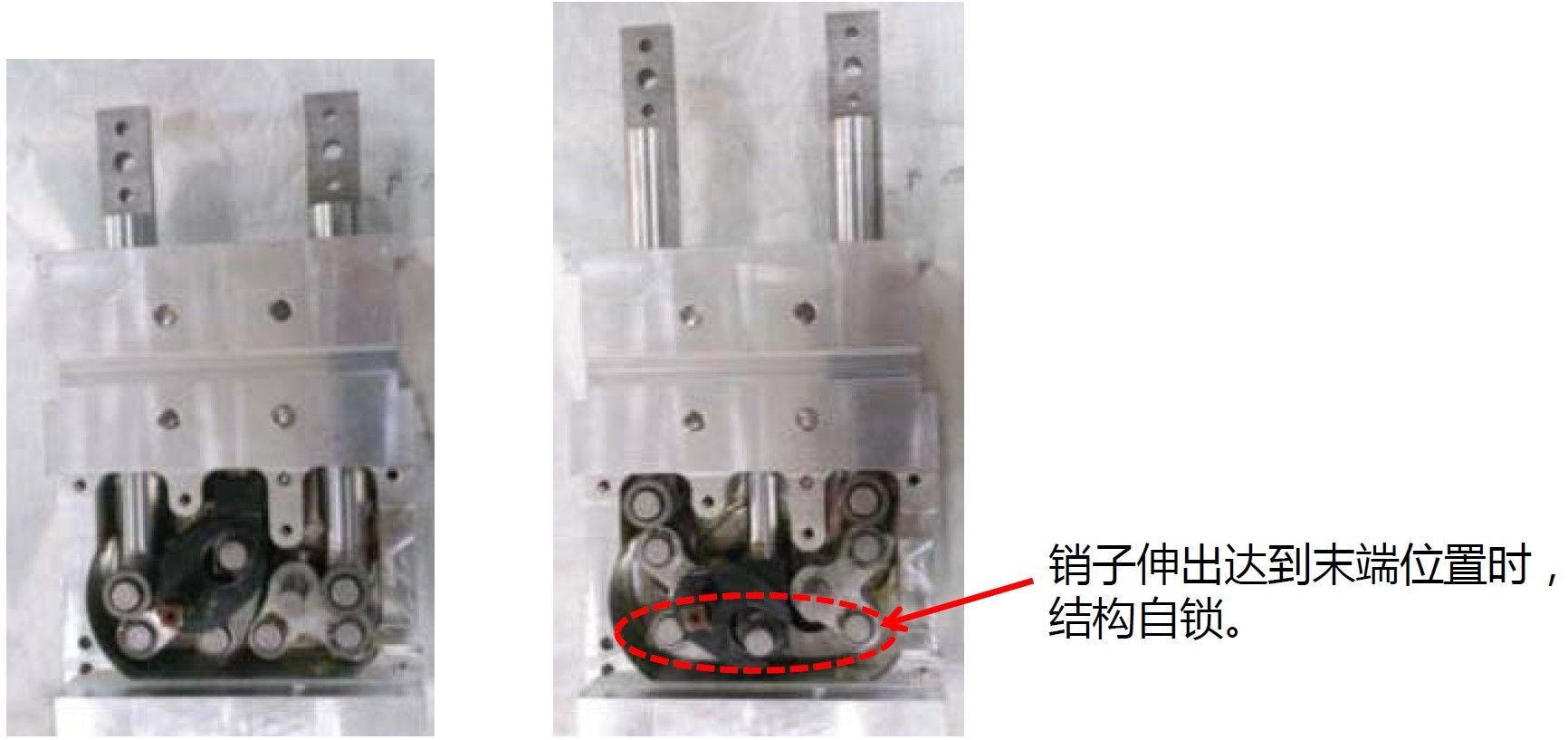

  因为我们之前吃过亏,所有这次让供应商注意点!但没想到供应商用的是德克斯的气缸,其实我们自己是舍不得用的,因为德克斯的东西太贵了!但供应商说这款气缸能够自锁,我很好奇内部结构,于是把它拆开研究一下。。。

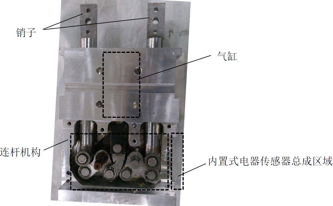

这款气缸内部结构如图:
结构简图;其实就是三点成一线,形成自锁结构;
增加电气元件的位置

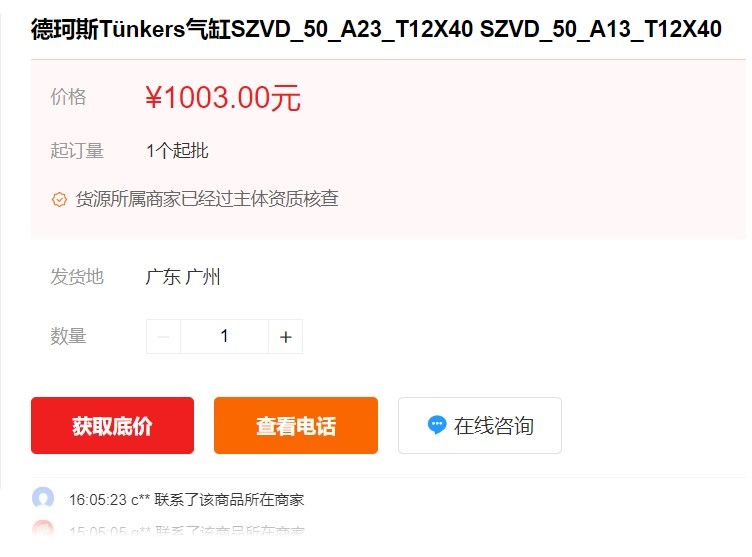

这个价格感觉不对,这款气缸应该要2、3千块钱了吧;请论坛销售大神来辟谣一下;

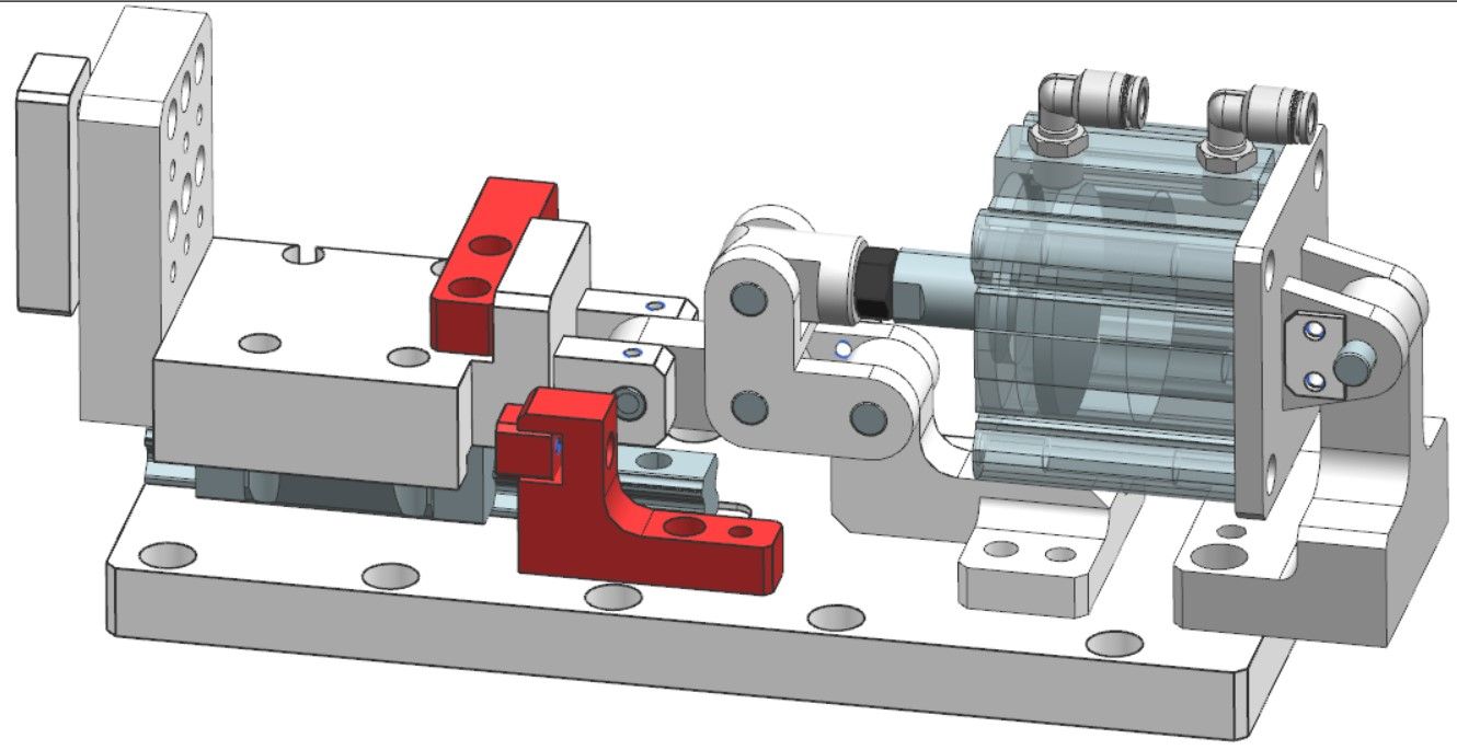

为了形成自锁机构,我们都是自制的,成本能控制在1千元以下;
自制的机构好处在空间可以根据自己的需要设计,如果选德克斯的大块头气缸,空间上面就受限制很多!
