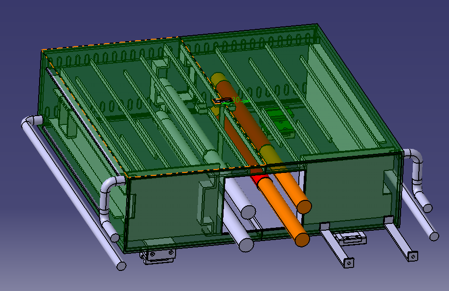

1. 背景描述,高温拉伸实验,加热到1400度,测试材料的拉伸情况,应该是在大力发展国家的材料薄弱环节。
2. 结构设计,300*300*88的炉体,分为两半对开,两侧及背面有水道循环。
那么问题来了,1400度高温,在有水道循环的情况下,使用的材料是2520,会被烤化吗?
图里的硅碳棒,直径16,中心到内表面14mm。

 楼主| 发表于 2021-12-6 16:59:17 | 显示全部楼层
一个小学生呀 发表于 2021-12-6 16:50
真傻还是假傻,1400温度的话,310S就融化了。
要是没有水道只有310S外壳,那肯定是会融化的。
但是公司之前的设备,都是304的,只是温度低些,也没有融化。这次的温度太高,并且距离表面太近。
所以好奇会不会融化,并且焊接变形很多,想试试304的话会不会融化,焊接厚变形会不会好点儿。
上表面水道厚度5mm,宽度25

2520的最高工作温度1200℃,连续工作温度是1150℃。想知道它是否能在1400℃融化,去查下2520的熔融温度。

里面要像炉子一样砌隔热砖了。

不要直接接触,隔热就好

用石墨材料吧  肯定没问题

换316L吧,耐热不锈钢。
