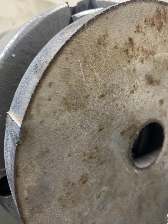

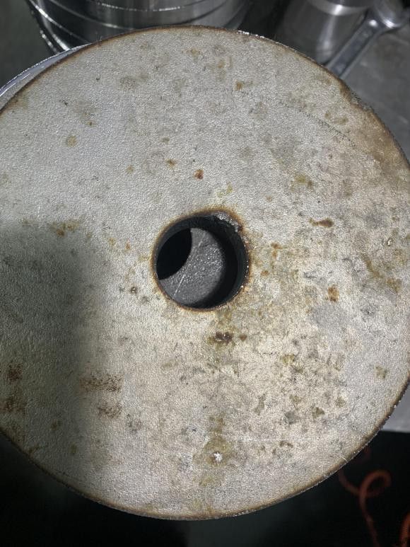

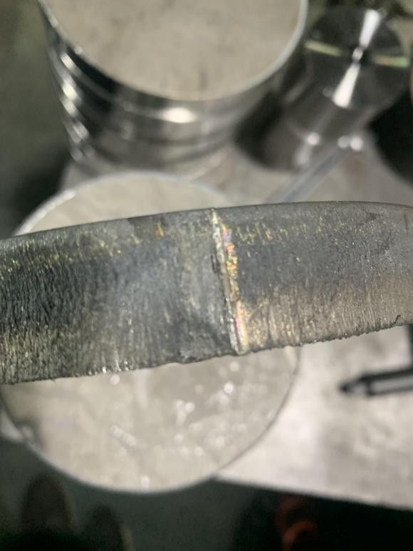

316不锈钢的材料
1 l" T2 u# Z' J8 U8 S是切割出来的材料,外圆都表达了纹,还有切割的一条突出的用光;6 g1 p2 Z1 O2 u$ J9 u. B
外径142mm 逼真138mm 长度吸引车掉2mm刀刀的非常快,就是做了几一个就不行了,司机过失是快餐厅的事吗?

可能是刀具的原因,也有可能是程序的原因,比如,工艺参数设置的不合适。
发表于 2021-12-5 22:34:37 | 显示全部楼层
毛坯下料是光纤激光切割吧?切割的引线怎么没画好吧
发表于 2021-12-6 08:09:54 | 显示全部楼层
可能是由于切割引起表面冷硬的原因
发表于 2021-12-6 08:26:32 | 显示全部楼层
外圆面热处理了,得用两把刀,一粗一精
发表于 2021-12-6 08:27:29 | 显示全部楼层

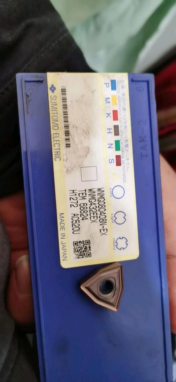

建议换个槽型,同型号住友刀片的话,你换个MU或者EM槽型的试试,涂层你可以再试试AC6030M,另外如果可以的话刀尖圆角再加大一些,选择1.2圆角,剩下的就是看切削参数了。

/ ~! m1 K: W  `4 f0 l, X, O刀尖圆角选1.2-1,6的。磨损的刀具照片发一下看看。
发表于 2021-12-6 15:47:37 | 显示全部楼层
刀具选择问题,刀片应该选择粗加工专用刀片

切深适当大一些,大于表面硬化层的深度; 测试硬度更高的硬质合金刀片,如果崩刃,适当降低进给;还可以测试金属陶瓷刀片。  详情 回复 发表于 2021-12-20 11:23
