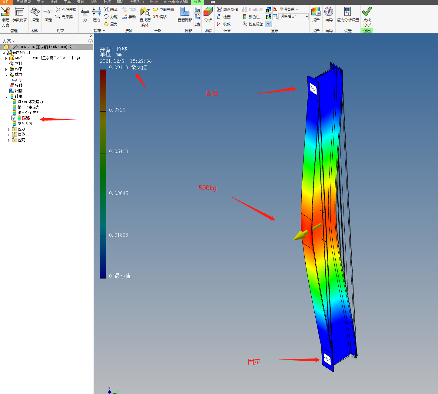

应力分析问题:矩管和槽钢哪个抗弯性能好?

看抗弯模量,很多软件能直接看,CAD都可以

发表于 2021-12-8 21:52:23 | 显示全部楼层
红色的位置是应力集中区,那个地方会产生材料失效的风险!

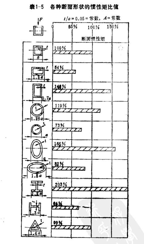

槽钢正常不是立面受力吗?
发表于 2021-12-9 17:59:34 | 显示全部楼层
纯抗弯性能最好的是工字钢
性能对比
性能对比
非常感谢,这个比较一目了然,请问哪里有清晰版下载?  发表于 2021-12-9 18:11

 楼主| 发表于 2021-12-9 18:33:42 | 显示全部楼层
xxtrumpf 发表于 2021-12-9 17:59
纯抗弯性能最好的是工字钢
专门又去找了20b的工字钢模型,同样2300mm长度,同样的固定位置,同样的500kg,
位移量果然小了很多,而且20b的米重才31.1kg, 而原来的100*200壁厚10的方管米重要40+
