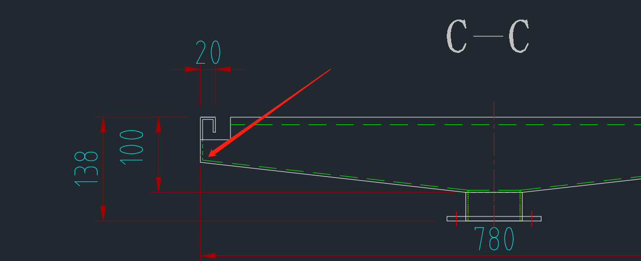

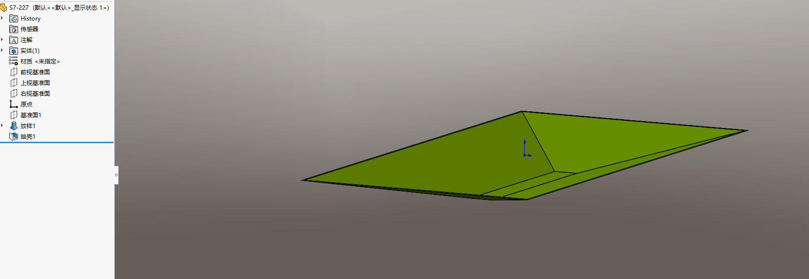

画两个长方形,放样,抽壳,边上的尺寸是斜的,量出来都7mm了。

实际应该不是这么做的,应该是CAD画的这种 折板的样式。

放样的折弯你不知道吗

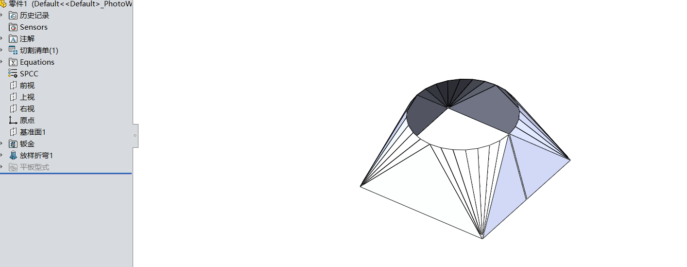

sw  钣金
发表于 2021-12-4 16:37:22 | 显示全部楼层
sw天圆地方不就这样画?

发表于 2021-12-4 16:45:59 | 显示全部楼层
如图
1 e6 m) k$ e6 j% l4 O7 i
天圆地方  发表于 2021-12-5 14:52
沉没二十年 + 1 正解~

这个用钣金折弯来画,可以的
发表于 2021-12-4 18:25:26 | 显示全部楼层
天方地方都是用四块板焊接而成,所以你建模也应该如此
