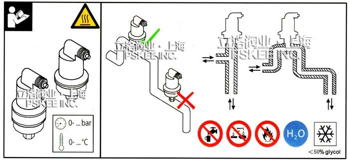

发表于 2021-12-4 19:03:03 | 显示全部楼层
不漏液自动排气阀
啥原理能解释一下不  发表于 2021-12-5 18:11

发表于 2021-12-6 08:42:29 | 显示全部楼层
在要排气的位置做个高点放气口,如果有气就在这里进行排出,我看楼上发的不漏液自动排气阀就是这个原理。
