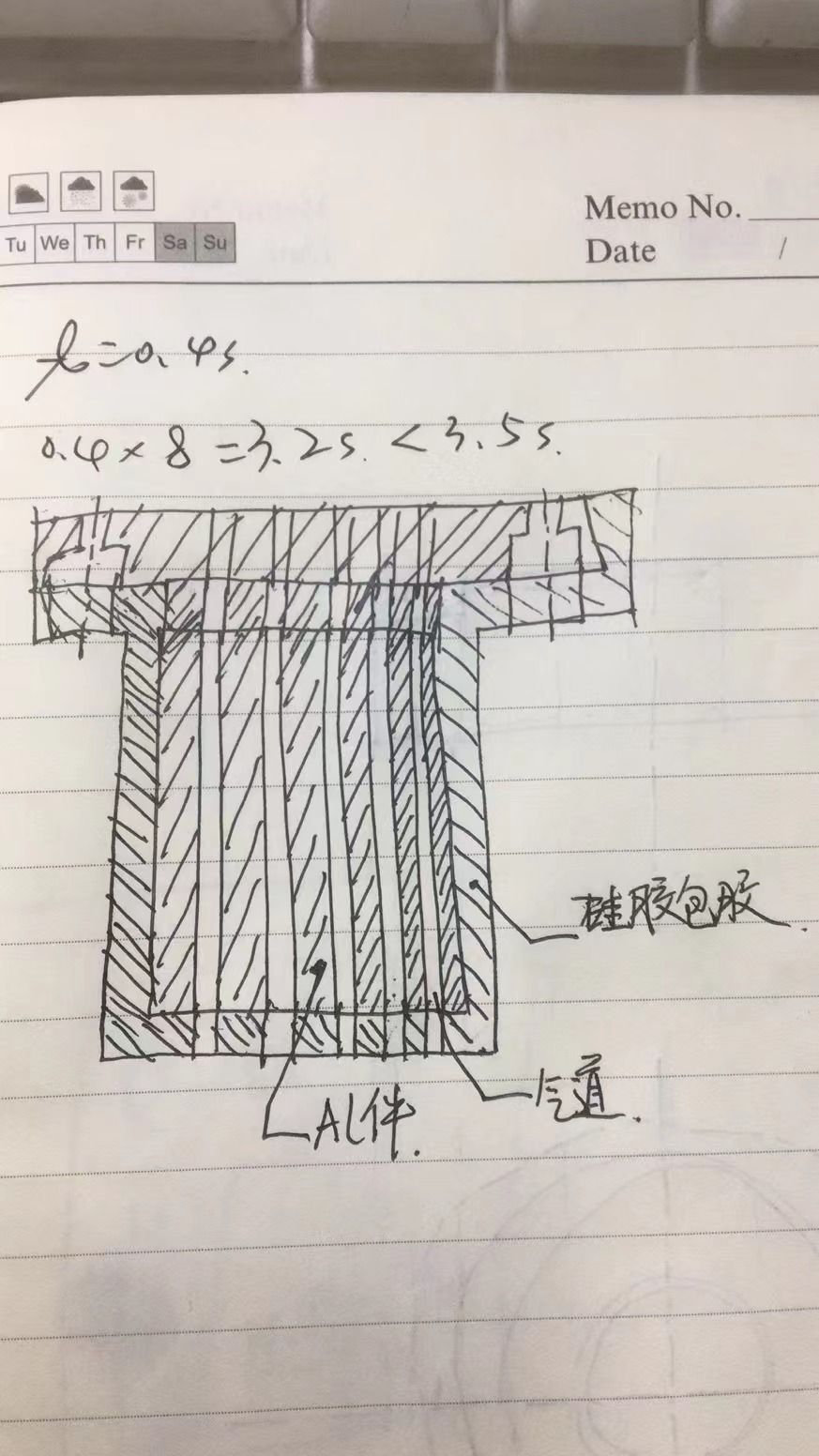

发表于 2021-12-4 15:08:45 | 显示全部楼层
超越式 发表于 2021-12-4 14:46
不用真空吸是因为抓取后要按压安装;聚氨酯太软的话无法加工
不用加工,包胶,太软的只能包胶,,
里面是铝或者钢件,外面是聚氨酯包胶;
如果不重的话,你还是做一个吸嘴吧,
具体如图(手头没图,大概画个示意图,明白意思就行了):
