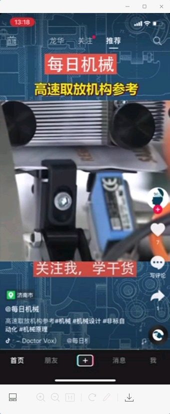

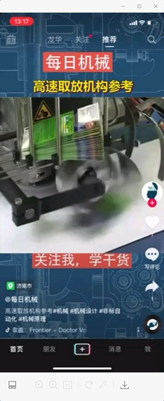

前两天社友想要一个旋转过程中可垂直取放料的机构;
抖音上看到有这么个东西,录屏下来一帧一帧看;
流程是:
中间轴带三等分的转盘,转120°,停,连杆上顶朝上的分度盘,同时吸盘开启,手抓抓取包装袋,
录屏的视频我放在压缩包上传了;
机构.rar (2.69 MB, 下载次数: 15)
状态失控 + 1 热心助人,专业精湛!

发表于 2021-12-1 16:19:09 | 显示全部楼层
看起是漂亮,机构也精致,就是不晓得稳定性如何。
一堆纸变形了、弯曲了或干湿问题粘结了能100%应对吗?
 楼主| 发表于 2021-12-1 16:30:14 | 显示全部楼层
视频中,他的运行逻辑是:
吸嘴上顶时,同时开启真空吸,在竖直方向上固定了包装袋,在吸嘴顶上来的时候,有个夹子同时被打开,当吸嘴下落时,夹子就回弹夹住包装袋的一端,
轮盘转120°,真空断开,但是夹子怎么打开放料,这个还真没看出来;
不过看视频,运行还是稳定的,而且速度也很快

 楼主| 发表于 2021-12-1 16:37:20 | 显示全部楼层
我又看了几遍,他这个视屏是两个机构,我草
前一段是120分度的吸盘吸料;
第二段是大概90度4等分的吸+夹,
我还以为中间一短视屏是这个机构的慢速特写。
他这种应该只适用塑料包装袋,你说的纸张的,估计他这个弄不了
