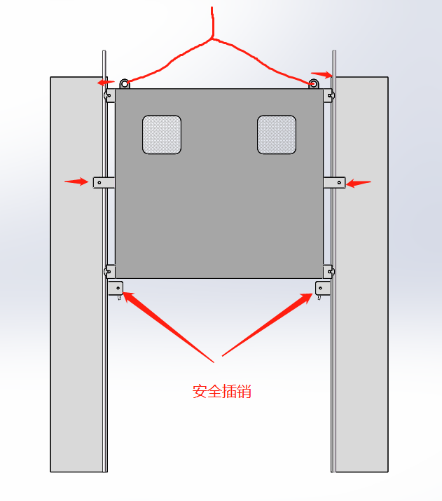

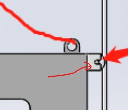

发表于 2021-11-29 17:25:59 | 显示全部楼层

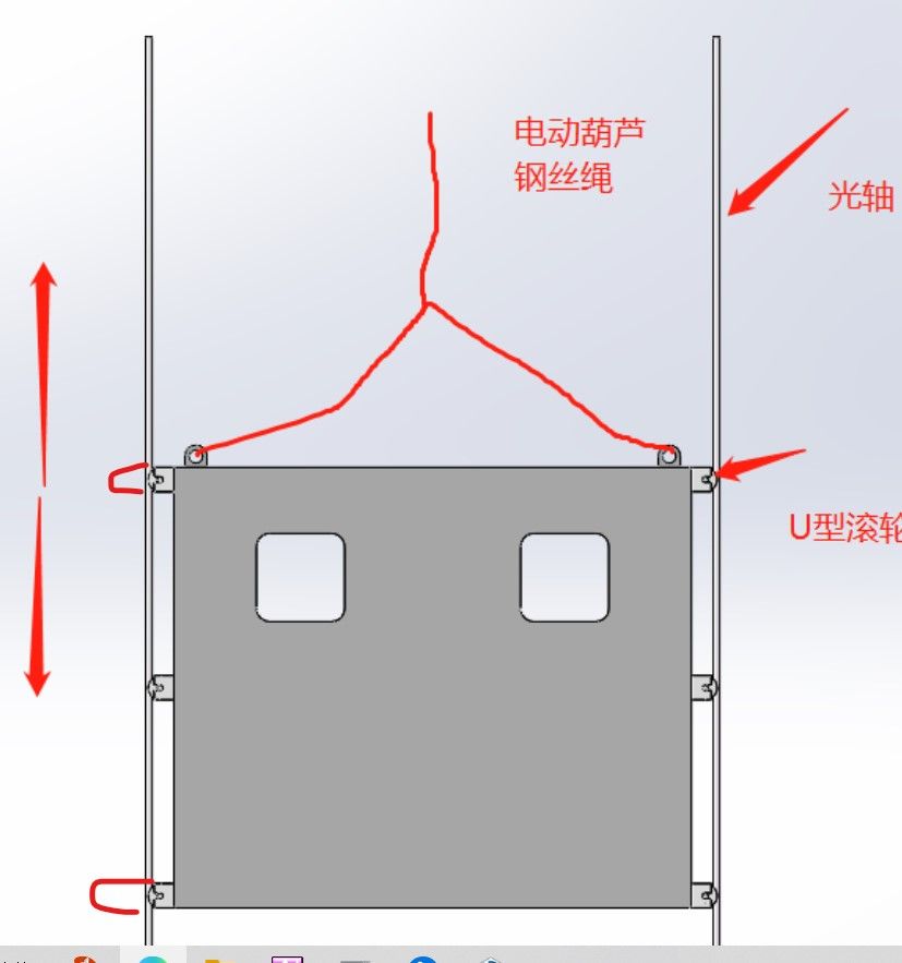

发表于 2021-11-29 23:22:26 | 显示全部楼层
发表于 2021-11-30 08:04:43 | 显示全部楼层
没有说明门的重量、门的用途,起升高度。
发表于 2021-11-30 08:26:17 | 显示全部楼层
轴的刚性够不够?最好是包轴运动,直线度有保证
 楼主| 发表于 2021-11-30 09:54:43 | 显示全部楼层
这样呢
发表于 2021-11-30 12:55:45 | 显示全部楼层
光轴的话 是不是可以用直线轴承? 单纯靠U轮可能会由于光轴变形而脱轨, 那就很麻烦了
另外安全方面, 怎么保证钢丝断裂或者电气故障的情况下 门不会直接掉下来?
建议安装配重, 与门的重量相同, 这样驱动力也不用太大 万一失去动力 造成的伤害也可控

发表于 2021-11-30 13:37:10 | 显示全部楼层
个人感觉问题不大了
发表于 2021-11-30 17:08:44 | 显示全部楼层
断电后能否自锁
发表于 2021-12-1 08:13:06 | 显示全部楼层
楼主有没有想过用 角铁+V型轮
