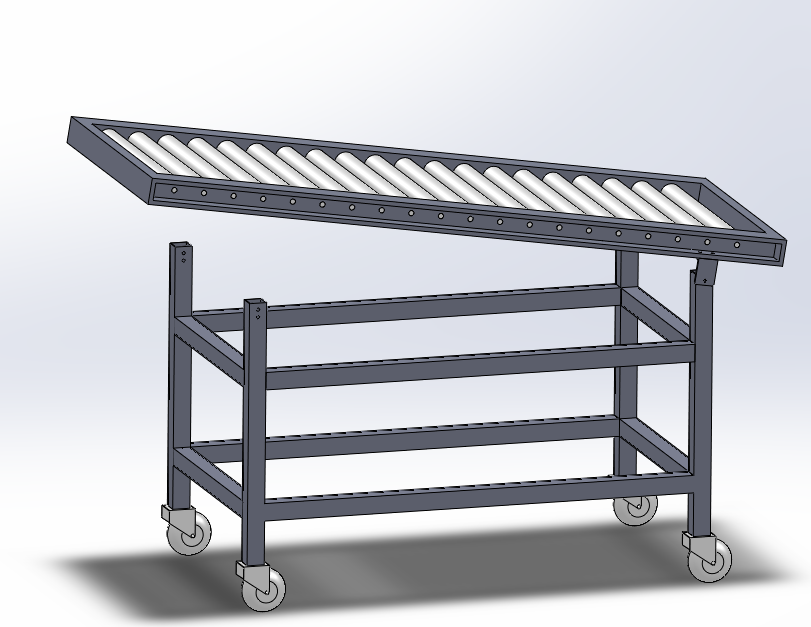

VFG]L[YAN[H2E15XXIO`9OU.png 左边设计一个连接件能够让下降和升高,支撑是铝型材

你是要纯手动还是半自动的还是全自动。具体方式非常的多。
 楼主| 发表于 2021-11-19 16:00:52 | 显示全部楼层
领导的要求应该是半自动,不需要电气,领导需要自己设计的东西
手轮+丝杆  发表于 2021-11-19 16:11
发表于 2021-11-19 16:27:33 | 显示全部楼层
参考一下千斤顶
发表于 2021-11-19 16:31:55 | 显示全部楼层
这种结构不是很标准了么?上沐风,搜可升降输送带,一大把,
其实完全没必要做,直接找厂家买,便宜
我以前公司也是,非要自己做,结果亏得一塌糊涂,人力成本不算,材料费就比买回来的花的多
发表于 2021-11-19 16:40:59 | 显示全部楼层
手轮加丝杆也可以,用气动的话也非常方便,我觉得用气动还是最简单的,成本也最低,我以前有设计过用气动的,用一个手动阀就可以控制气缸升降。不知道你能明白吗。
发表于 2021-11-19 19:50:50 | 显示全部楼层
520zjwtcabc 发表于 2021-11-19 16:40
手轮加丝杆也可以,用气动的话也非常方便,我觉得用气动还是最简单的,成本也最低,我以前有设计过用气动 ...
还是直接买吧,这东西自己做真的血亏

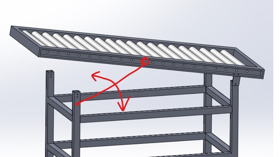

发表于 2021-11-20 07:16:34 | 显示全部楼层
在左边短横梁上设计一个丝杠螺母,螺母固定在短横梁上,丝杠上下移动。
发表于 2021-11-20 07:50:21 | 显示全部楼层
承重多少不清,是否经常动作还是偶尔动作不清,是要手动还是自动不明。能说清吗
