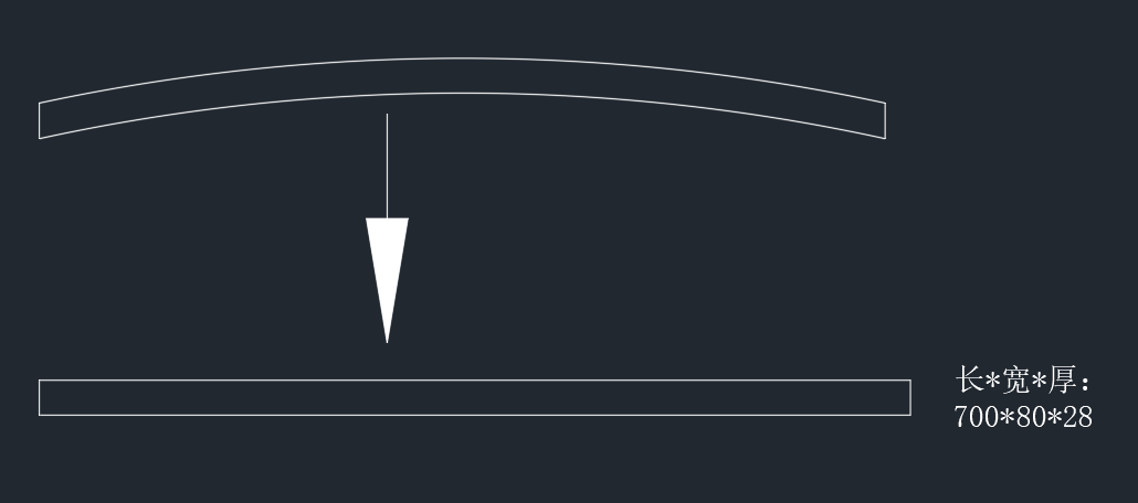

一700*80*28的钢板零件,发生弯曲形变,尝试使用压机恢复(两端支起,50吨压机,难以压到负形变)。有没有其他可用的方法,或者至少多少吨的压力可以矫正。

加热。
发表于 2021-11-19 10:26:35 | 显示全部楼层
找个冷作工,敲几下就好了
发表于 2021-11-19 10:46:07 | 显示全部楼层
加热加压,
还不行,那就加热后放置到平台上,上面重物下压时效处理了
发表于 2021-11-19 11:29:12 | 显示全部楼层
矫往过正
 楼主| 发表于 2021-11-19 11:37:48 | 显示全部楼层
hl90 发表于 2021-11-19 10:46
加热加压,
加热+压机,应该可以,试试吧,希望折腾完还能用
发表于 2021-11-19 11:52:13 | 显示全部楼层
最靠谱的就是加热后覆盖重物时效处理
发表于 2021-11-19 11:59:50 | 显示全部楼层
反向加热
发表于 2021-11-19 12:34:25 | 显示全部楼层
做工装,和预加热,使其反向变形。
发表于 2021-11-19 13:51:58 | 显示全部楼层
我以前公司常用红温校直
