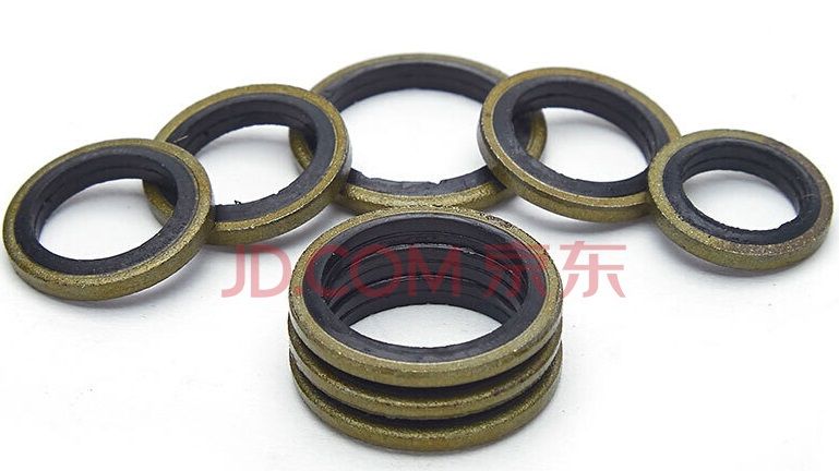

专用组合密封垫是什么概念?
能举个例子吗
另外  液压尤其是高液压管路  多是采取什么密封方式?
我主要说的是管阀之间怎么连接?
(你说的o圈 各种专用密封圈主要是各种油缸气缸内部密封吧  这里不讨论)
看来你刚接触液压,去液压配件商店看看就晓得,一般液压都采用这种。 马云那也有。  发表于 2021-11-21 11:37

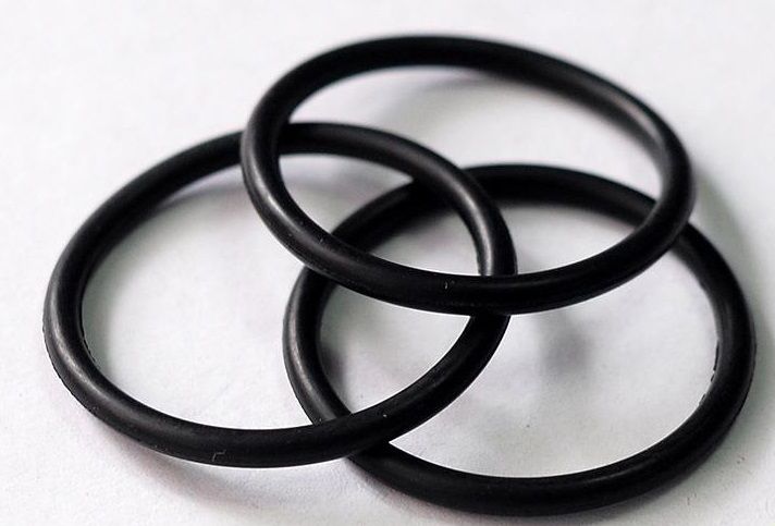

5.高压管道的连接首选焊接,阀门(各种控制阀、调节阀......)大多采用O型密封圈、组合密封圈,绝不是生料带、密封胶能够解决的;
6.压力管道各个专业真的差别很大,负压管道、微负压管道、常压管道、低压管道、高压管道、超高压管道密封方面的解决方法都是不同的;
7.矿泉水瓶盖那个密封就是靠塑料预压变形密封的,因为它属于常压密封,常压密封还要怎么做?
8.超高压管道,O型密封圈、组合密封圈都不行了,要用金属密封垫。

发表于 2021-11-21 19:48:05 | 显示全部楼层
组合密封圈和O型密封圈
