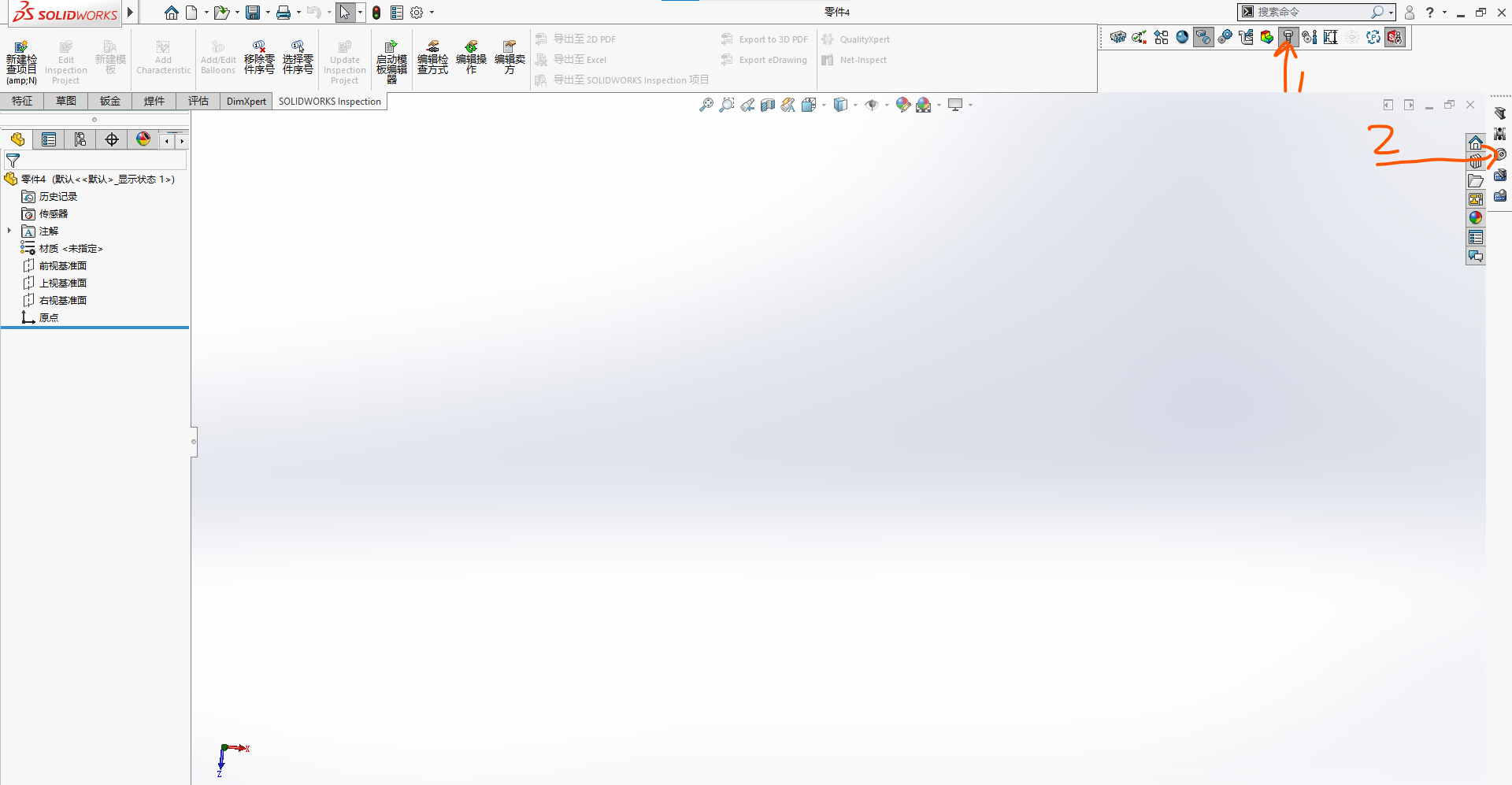

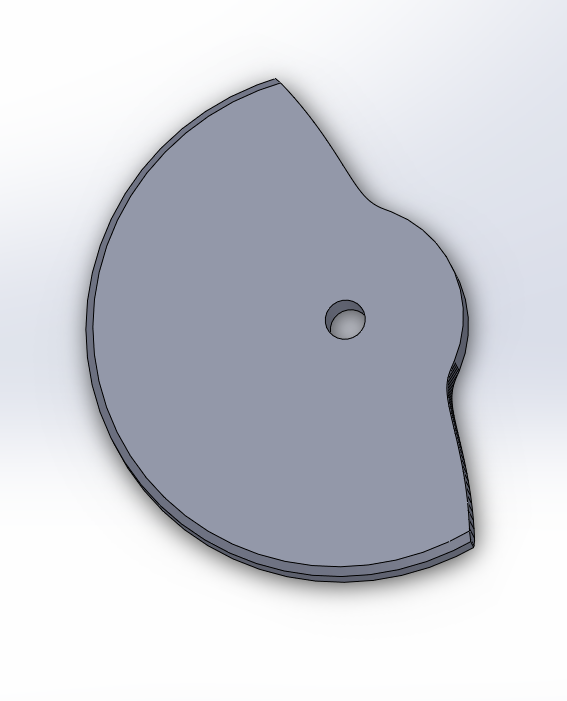

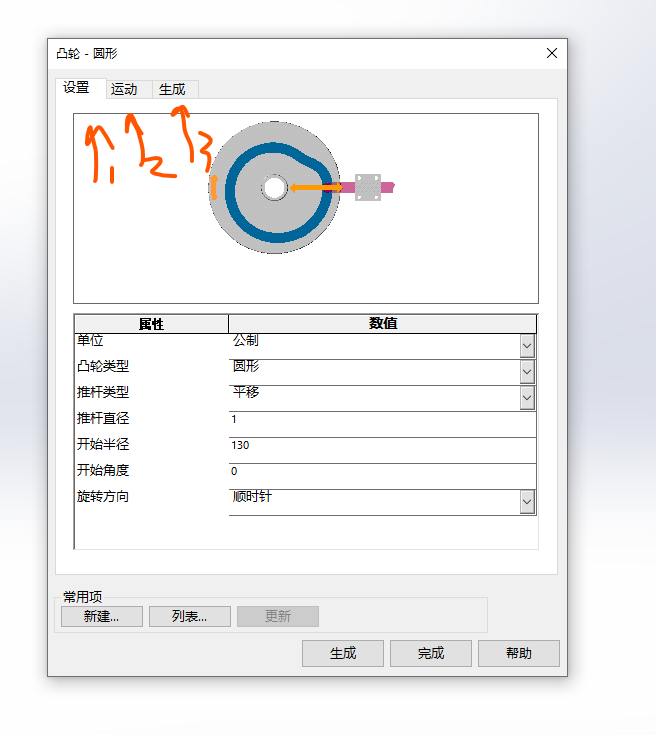

同1楼观点,先了解一下凸轮的原理和SVAJ曲线,学习一下(s是路径曲线,v是S的一阶导数速度,a是v的一阶导数加速度,j是a的导数,)
凸轮是关于路径和时间的曲线;
操作画图的东西很简单,
在sw中,找到sw TOOLBOX ,点击一下,
如下图所示,填入尺寸,数字,然后生成,每改一次数字,点一下生成,就会生成一个新的凸轮,然后点完成;
具体先学习凸轮,详细操作百度一下;

感谢各位的肺腑之谈,我想了解的是圆柱分度凸轮,TOOLBOX里好像没有,没有时间系统的学凸轮,只想有个速成法
