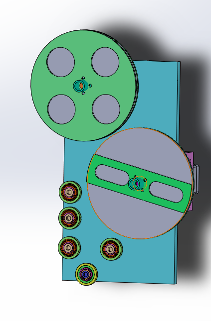

我去年去惠州伯恩,在人家车间看到有一款设备,是擦IPad的显示屏的,
大概结构如下图,一头放料,一头收料,我记得他的结构是前面是用酒精喷涂,然后是布料擦拭,我想问问布料用的什么布 啊;有没有知道的;

叫无尘布,无尘室用的多,半导体工厂必须用那种,没有绒毛,布是用真空包装的,用的时候再泡下酒精,
感谢,感谢,我淘宝搜了一下,看着像,我联系下厂家问问

用无纺布试试,我们车间做产品检修,关键零件采用无纺布,不掉毛,也不留痕迹,吸水性也很好。
