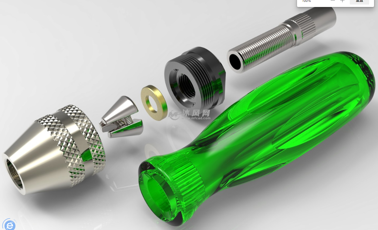

偶然 见到一个图 ,可以调节的夹头
在自动化生产线的下,如何自动装配呢,询问给位友友意见,弹簧很小
 楼主| 发表于 2021-11-16 10:30:00 | 显示全部楼层
就是这三个夹爪中间插三个小弹簧,对于这种的自动装配,各位大神有好的办法解决吗?
 楼主| 发表于 2021-11-16 10:46:09 | 显示全部楼层

只做过扳手钻夹头的装配.这种带弹簧的夹头 夹紧力是多少啊
发表于 2021-11-16 14:03:35 | 显示全部楼层
暗中观察,学习一下,夹爪上面是有卡槽或别的给弹簧用的定位机构吗

就事论事。
这种设计工艺性不高,装配不说了。单是三瓣的加工就麻烦,成本还高。
这种夹紧力很小,小钻头用的
发表于 2021-11-16 16:01:25 | 显示全部楼层
夹紧力靠外锥套的旋转锁紧,弹簧只是能自动松开作用。
 楼主| 发表于 2021-11-16 16:51:01 | 显示全部楼层
对啊,我想咨询,如果自动装配,不用人工,大神有高招没
