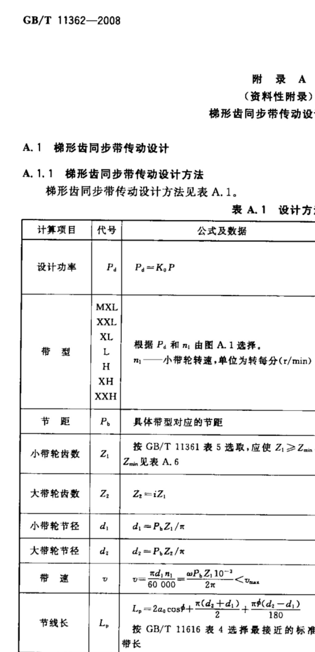

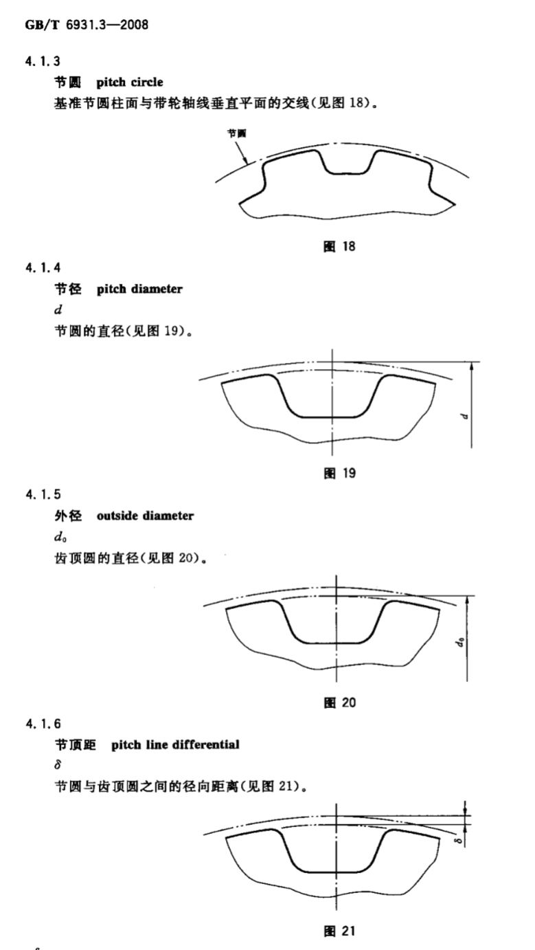

发表于 2021-11-14 13:01:05 | 显示全部楼层
我都醉了,国家标准都写的非常清楚,你在这瞎琢磨什么! n6 g0 ~) L* E
IMG_20211110_140610.jpg % ~$ f" U4 V4 u0 ?
& D  z4 B) M) x看清楚,节圆,节线这么关键概念不提不说,所以你写的那一大篇顶狗屁啊
3 O# S; W: \4 z, d* b. J9 D! h6 R
