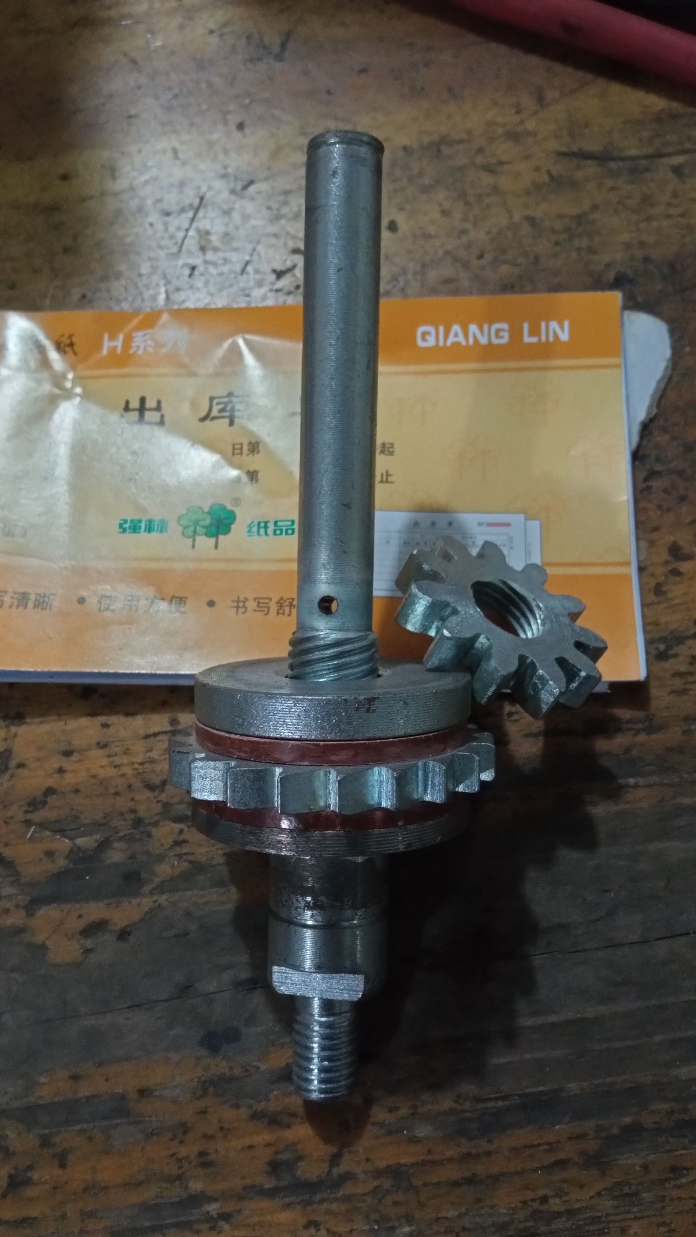

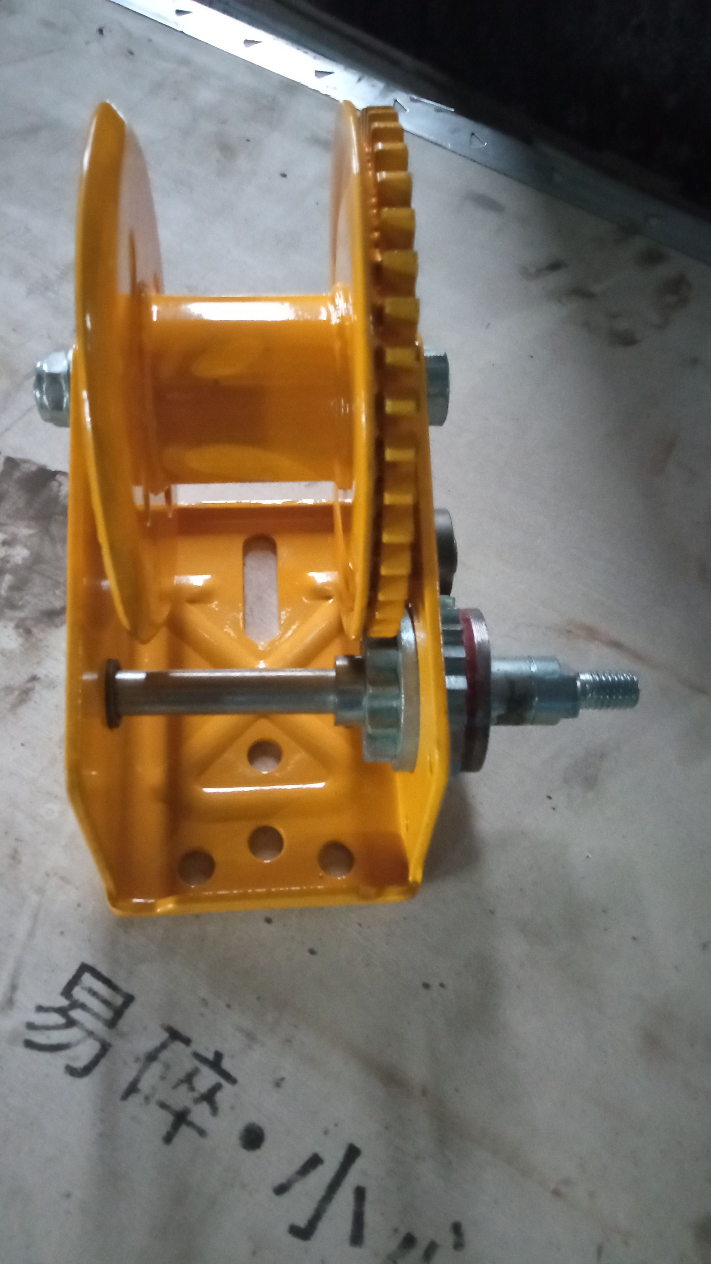

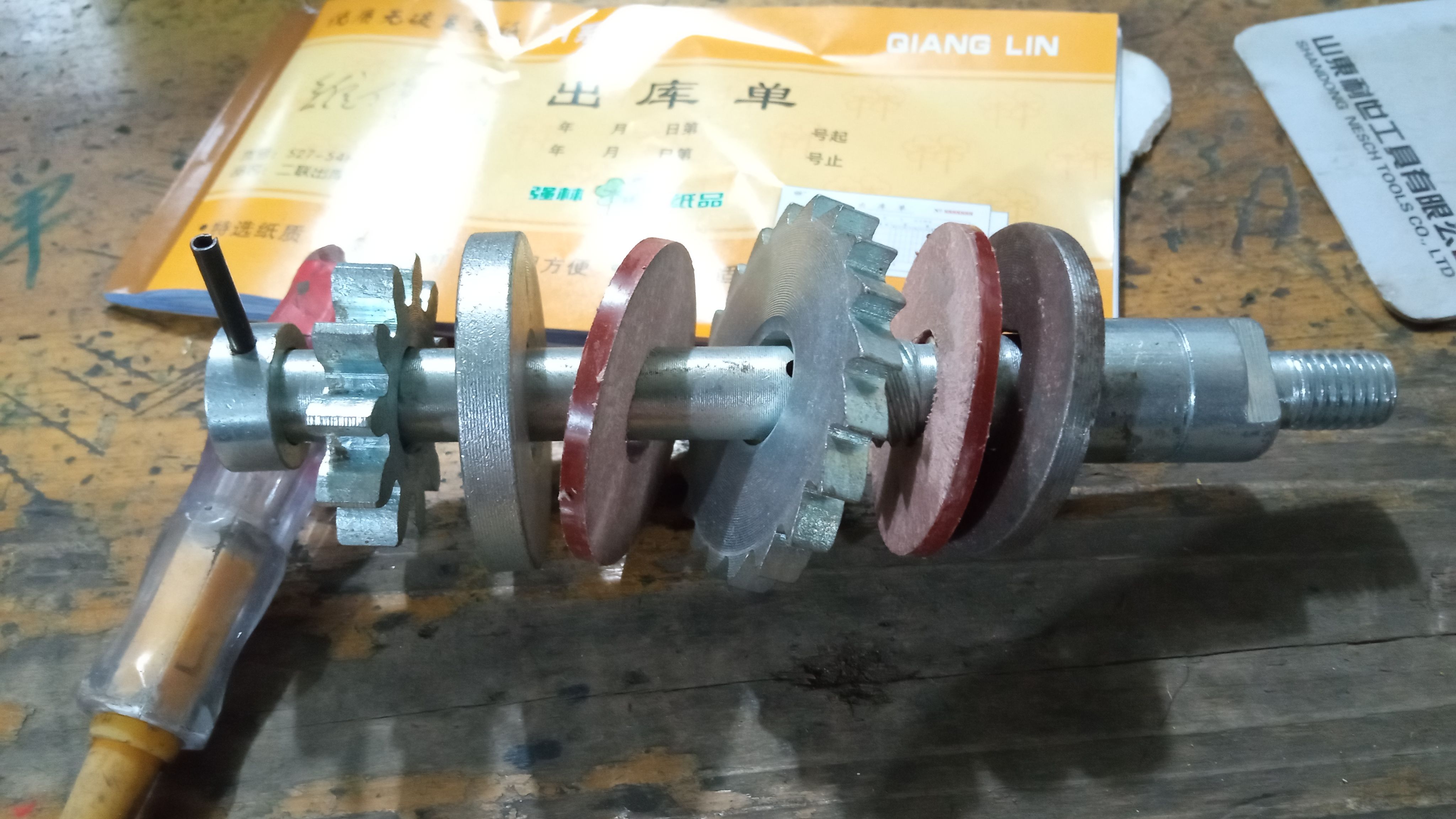

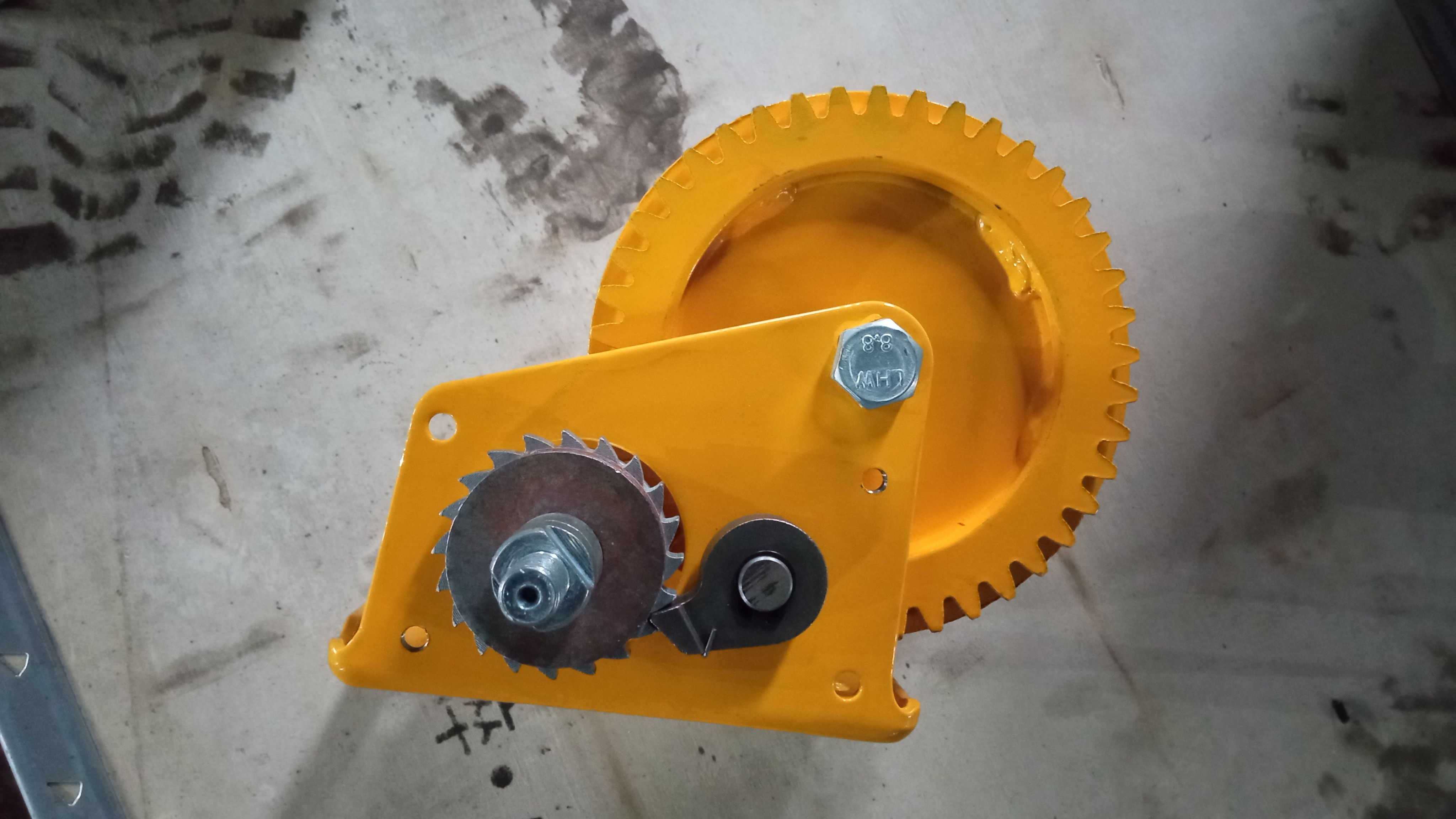

不是特别理解,螺母不是要有轴向移动吗,想象不出来结构
发表于 2021-11-16 20:36:06 | 显示全部楼层
好不容易拆了一个。只能帮到这。

牛皮
发表于 2021-11-23 16:18:40 | 显示全部楼层
很清晰了

一下子就清楚了
