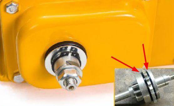

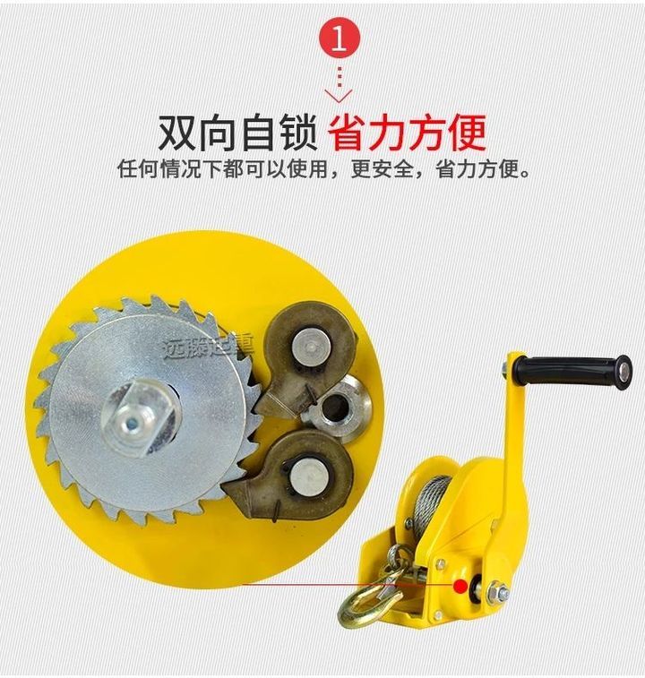

提升重物时,手柄顺时针转动,棘轮也顺时针转动,在棘轮逆时针方向,因有棘爪,所以当不再顺时针转动手柄时,棘轮会在逆时针转动时自锁。这个我能看明白。当下降重物时,手柄逆时针转动,棘轮也逆时针转动,在棘轮逆时针方向,因有棘爪,此时已自锁,为何还能让手柄逆时针转呢?
手摇绞盘双向自锁原理没能明白,希望有人能解不惑之处。

发表于 2021-11-15 08:25:21 | 显示全部楼层
棘轮两侧有煞车皮,顺时针转动夹紧,手柄逆时针转则松开棘轮
 楼主| 发表于 2021-11-15 08:47:44 | 显示全部楼层
你的意思是这个刹车皮起单向离合的作用,只有一个方向是起作用的,另一个方向是不起作用的,是这个意思吗?
发表于 2021-11-15 09:11:48 | 显示全部楼层
是的,
"双向自锁手摇绞盘棘轮"生意人取的名称会误导,
"双向手摇绞盘,棘轮自锁"合理些
 楼主| 发表于 2021-11-15 09:37:25 | 显示全部楼层
CDKEY* 发表于 2021-11-15 09:11
是的,
"双向手摇绞盘,棘轮自锁"合理些
好像有点不对,一个方向拉重物时靠棘轮自锁,另一个方向放重物时也能自锁,如果靠刹车片的话不就手柄在空转能放重物吗?
发表于 2021-11-15 10:11:04 | 显示全部楼层
放重物时中途要自锁,握住手柄稍微反转或不动(重量要够)让棘轮夹紧, 直接放手,会滑
发表于 2021-11-15 10:21:51 | 显示全部楼层
不管正转反转,自锁是锁重物向下,重物不会飞走
