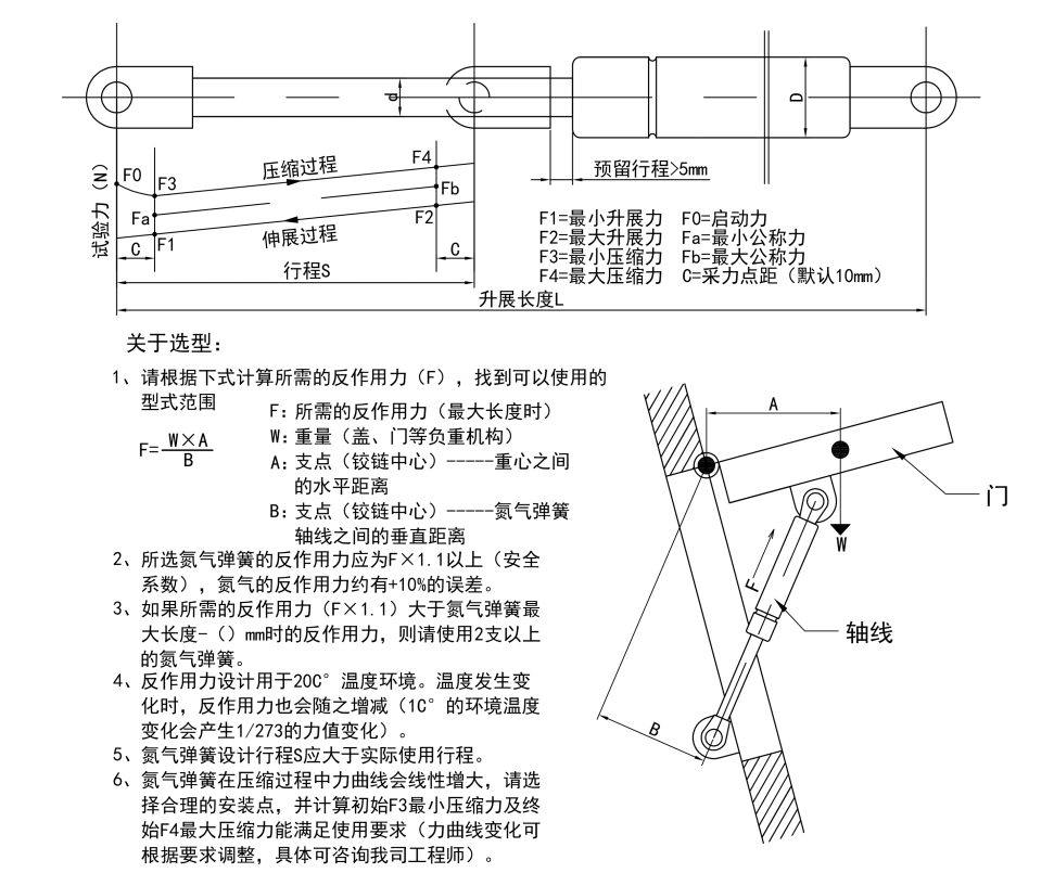

气弹簧选型(以上开门为例):
1、确认好开门的角度
2、选定气弹簧的二个安装点,门打开到最大为气弹簧的自由升展状态,在门关闭的过程中,气弹簧会进行一个压缩的过程,必须保证气弹簧实际压缩量不超过气弹簧的设计行程,建议至少预留5mm设计行程。
3、选定安装点后,计算选用多大力值的气弹簧(公式见附图),整个门在开门过程中角度会有变化,可以根据自己实际的需要选定力值,比如:需要在门开合到90度角的时候能够支撑住,那就计算90度时所需要支撑力,或者需要在盖子在0度打开到30度的时候就有推力自动把门顶起来,那么就计算30度的时候需要多少力值的气弹簧。当然也需要计算一下门在关闭状态时的力平衡,选定的力值应该小于门关闭状态时计算出来的力值,不然会导致门关不上。
4、根据选定的力值,选则对应直径的气弹簧,基本是力值越大的气弹簧要求直径就越粗。
5、气弹簧正确的安装方向:在门处于关闭状态的时候,缸体应该在上端,活塞杆应该在下端,这样的目的是为了在气弹簧升展的行程末端具有明显缓冲,并且使气弹簧密封件得到充分润滑。当然没有说活塞杆在上就一定不能用,只是建议如此安装。(部分结构气弹簧无安装方向要求)
6、如果在粉尘较多的环境使用气弹簧,粉尘会粘附在活塞杆上,在使用过程中会进入气弹簧腔体,导致密封件漏气,所以需要购买带有防尘套的气弹簧,
7、比较重要的一种,气弹簧的密封是靠活塞杆的光洁面和密封件形成的密封,因此,在气弹簧使用过程中,不得损伤活塞杆表面,不得二次喷涂粘上油漆,胶水等物,

发表于 2021-11-15 11:03:08 | 显示全部楼层
气弹簧安装时不是分为翻转式和挺举式吗?上面的图好像是挺举式的,请问翻转式的怎么计算呢?
 楼主| 发表于 2021-11-15 12:12:19 | 显示全部楼层
公式是一样的,这个只是某个角度时用来计算力平衡的公式,翻转结构也是这么算的,不管你是怎么安装,气弹簧在使用时是一个压缩的过程,这个过程中力臂都会变化,需要根据这个力臂变化的过程计算自己的选型是否合适,或者安装点是否合适。
