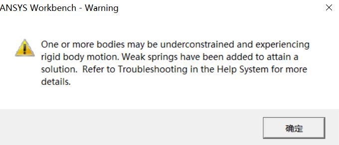

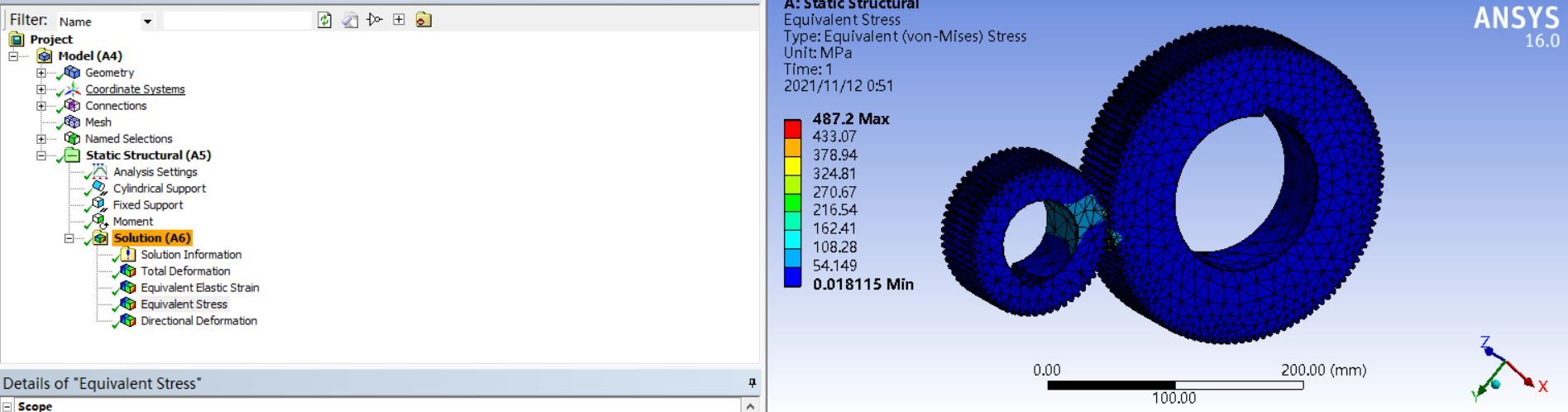

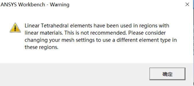

针对斜齿轮进行啮合的精力学分析,网格按照默认方式划分
边界约束是在小齿轮施加cylindrical support ,大齿轮是fixed support,小齿轮施加扭矩
然后出现两个警告,一直没有效
发表于 2021-11-12 12:32:41 | 显示全部楼层
齿轮啮合用到接触关系,检查材料属性,网格划分的方式,网格大小。零件导入后默认的原来的连接关系要删掉,
发表于 2021-11-12 13:01:28 | 显示全部楼层
小齿轮的轴向位移约束要加
发表于 2021-11-13 22:43:27 | 显示全部楼层
数模网格划分确认没问题吗?
 楼主| 发表于 2021-11-15 22:08:52 | 显示全部楼层
斯文棒棒 发表于 2021-11-12 13:01
小齿轮的轴向位移约束要加
也是出现这种警告
 楼主| 发表于 2021-11-15 22:11:09 | 显示全部楼层
远祥 发表于 2021-11-13 22:43
数模网格划分确认没问题吗?
没有问题
