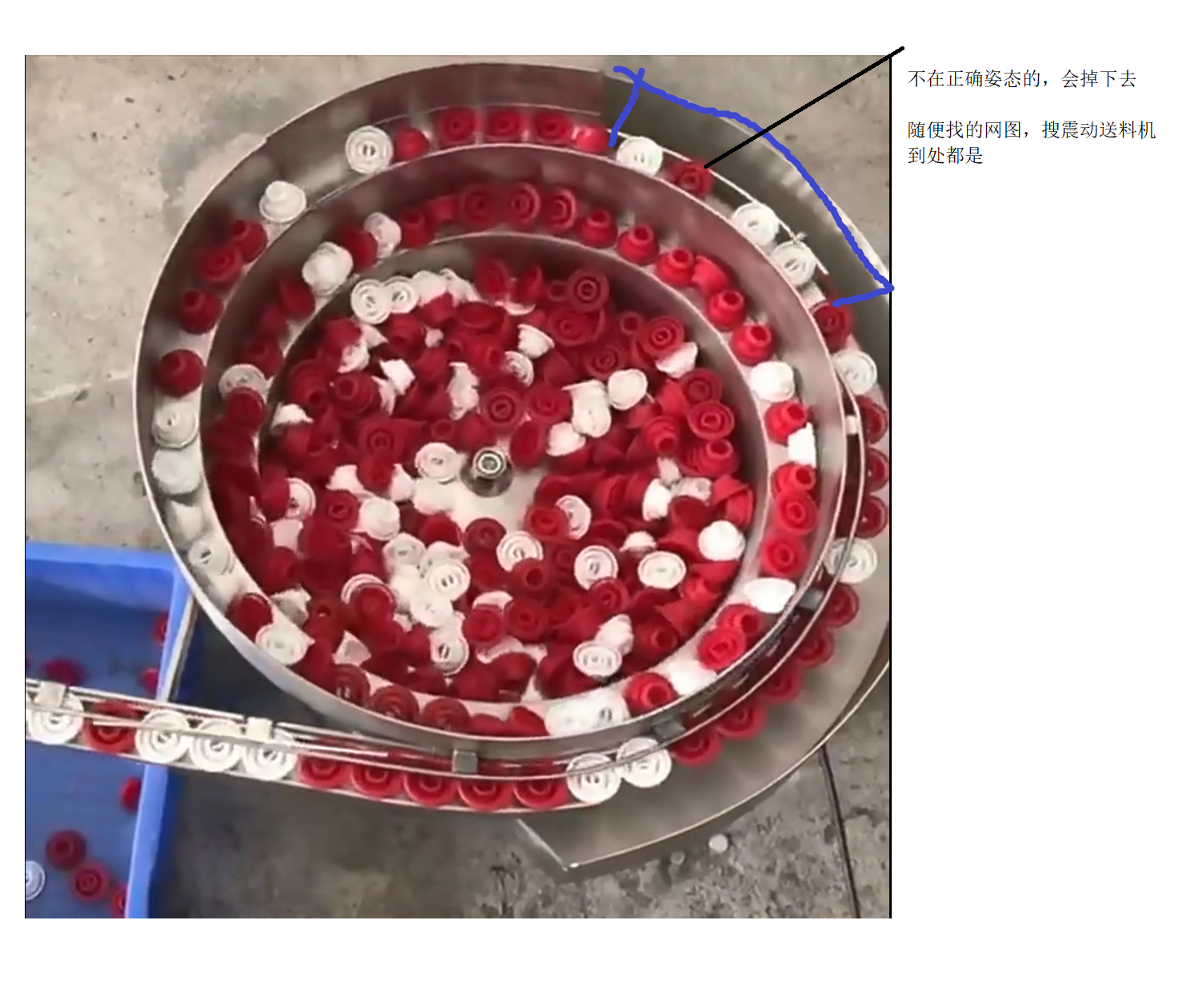

发表于 2021-11-13 11:48:09 | 显示全部楼层
定制震动送料盘,基本不需要什么吸盘、传感器啥的,重力+震动,可以保证大部分圆盘平口位置水平(不在水平位置的,被限高卡掉,再次进入震动循环),只有圆盘平口位置水平的才能通过。

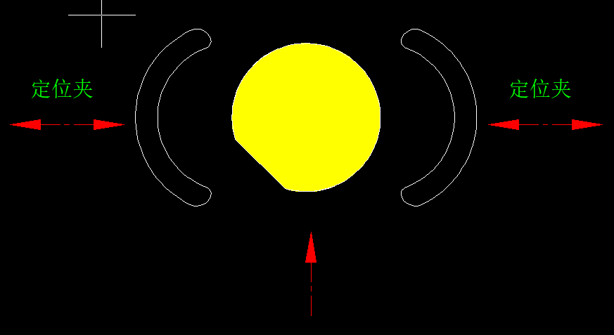

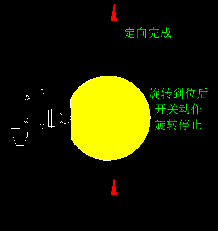

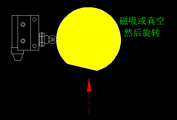

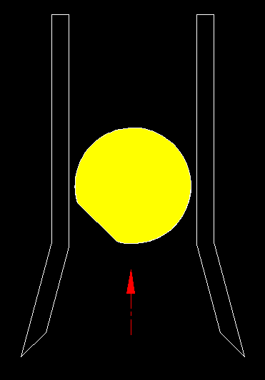

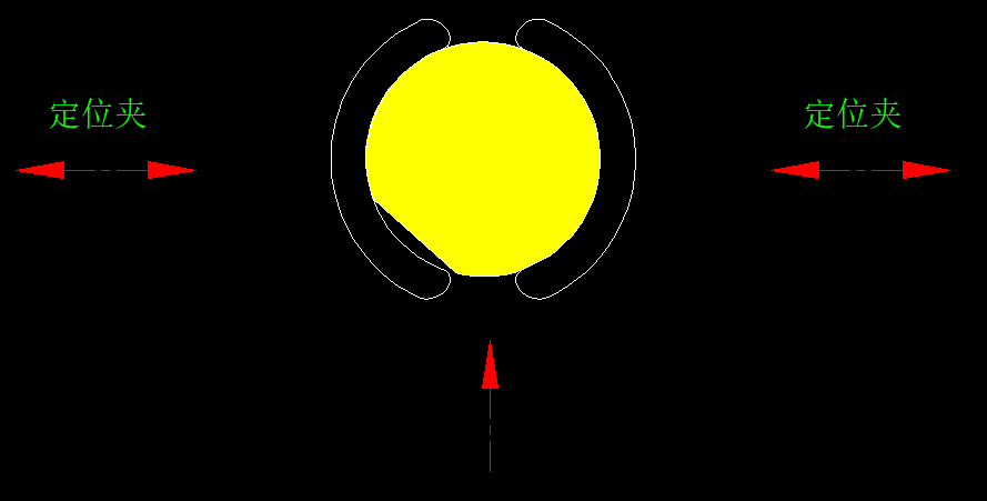

发表于 2021-11-13 12:35:04 | 显示全部楼层
下图从下往上看,看看适合不?
其中微动开关的行程要合适;
微动开关小轮需要耐磨并经常更换
旋转到缺口时,开关动作,停止旋转
磁吸或真空,保证圆中心对正,在开关区域旋转
进行精确定位
进入精确定位区域
进入隧道(初定位)↑
6mm的高差作为识别方向的依据可不可靠?
